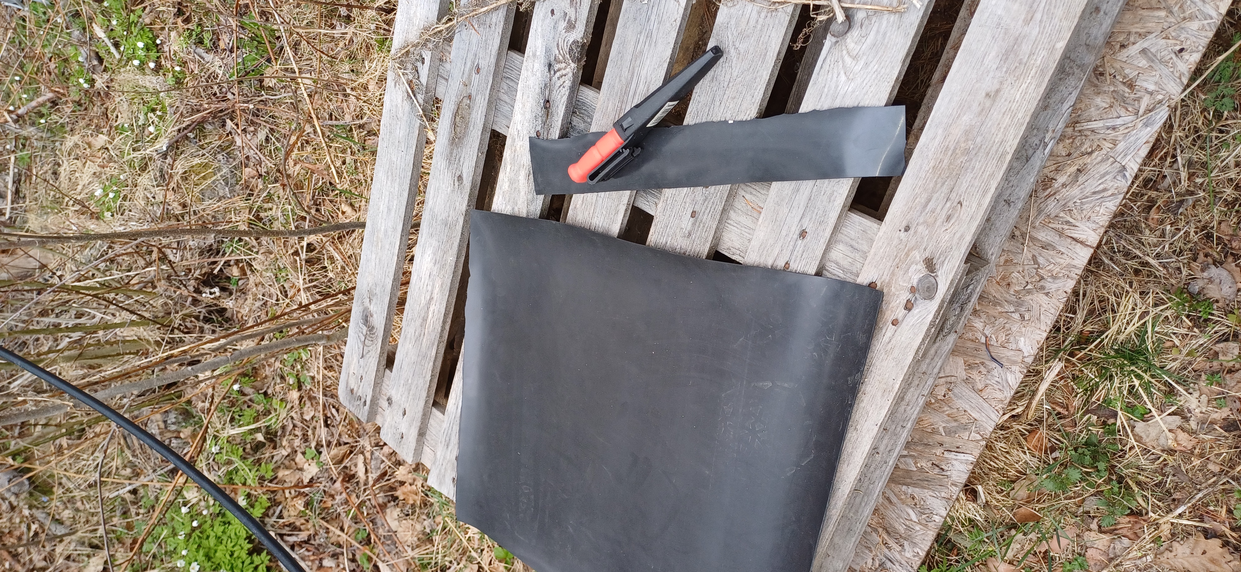

Hursomhelst, gummimatta på ca 2mm x3 varv fick det bli.
Ytterligare 3-4 varv på choken också.
Märker ingen större skillnad nu när jag lyssnar men det blir inte sämre iaf... tänker jag.

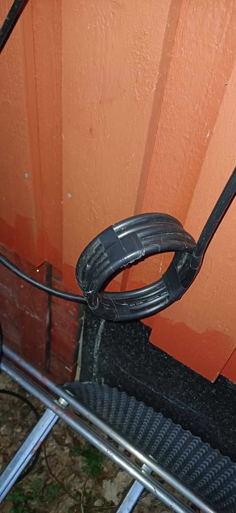

5 varv 213 med drygt 11 cm i radie säger specen.
4,25 tum är 10,795 cm.
5 varv skulle du haft för 27, inte 12! Då ser du ju ut att hamna runt 16MHz typ, fast nä, vänta nu.. 50mm.. hm, tja inte vet jag, inget som har stöd enligt tabellen ju, inte om du har lindat den för 27MHz iaf.
Såhär ser min ut, och nej den sitter inte mot masten utan hänger fritt vid husväggen. Bantade den då jag hade några varv för mycket innan.

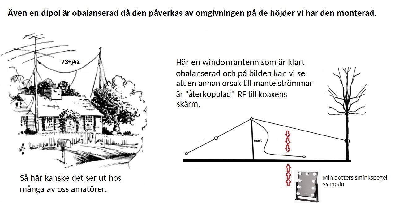

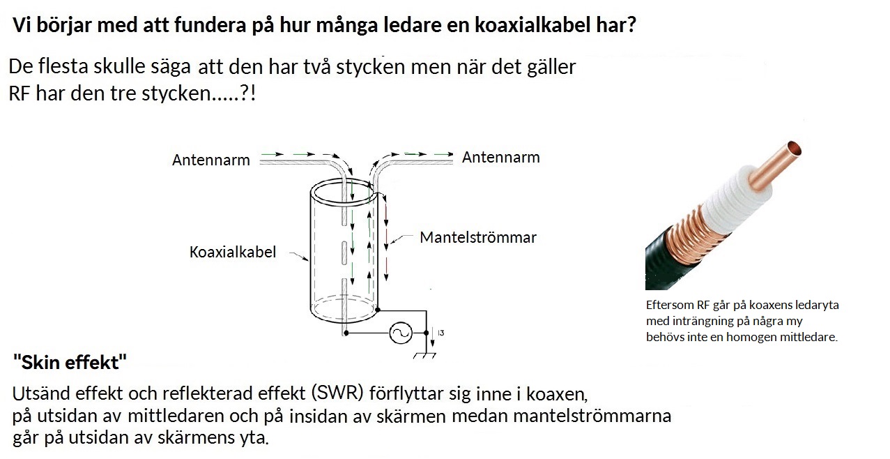

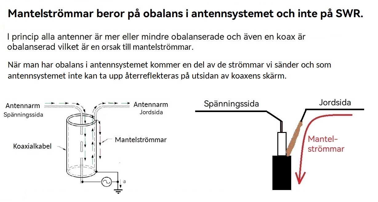

När vi ändå är lite inne på mantelströmmar så skickar jag med några bilder från en föreläsning jag hade för ett tag sedan på DL4:mötet i forshaga.
Jag har bara det första utkastet på datorn här hemma så ni får ursäkta för eventuella stavfel eller annat tokigt i grafiken och här blir det en del teori DH och som sagt man kommer fram till samma resultat i stora delar genom experimenten du gör istället så inget nytt under solen.
Inlägg: 231
Re: Mast
De hamnade i fel ordning av någon anledning när jag bifogade dem men den understa först och sedan uppåt.
