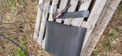

Nu kanske du menar nåt annat men mer än några mm sade du ju.
Hursomhelst, gummimatta på ca 2mm x3 varv fick det bli.
Ytterligare 3-4 varv på choken också.
Märker ingen större skillnad nu när jag lyssnar men det blir inte sämre iaf... tänker jag.

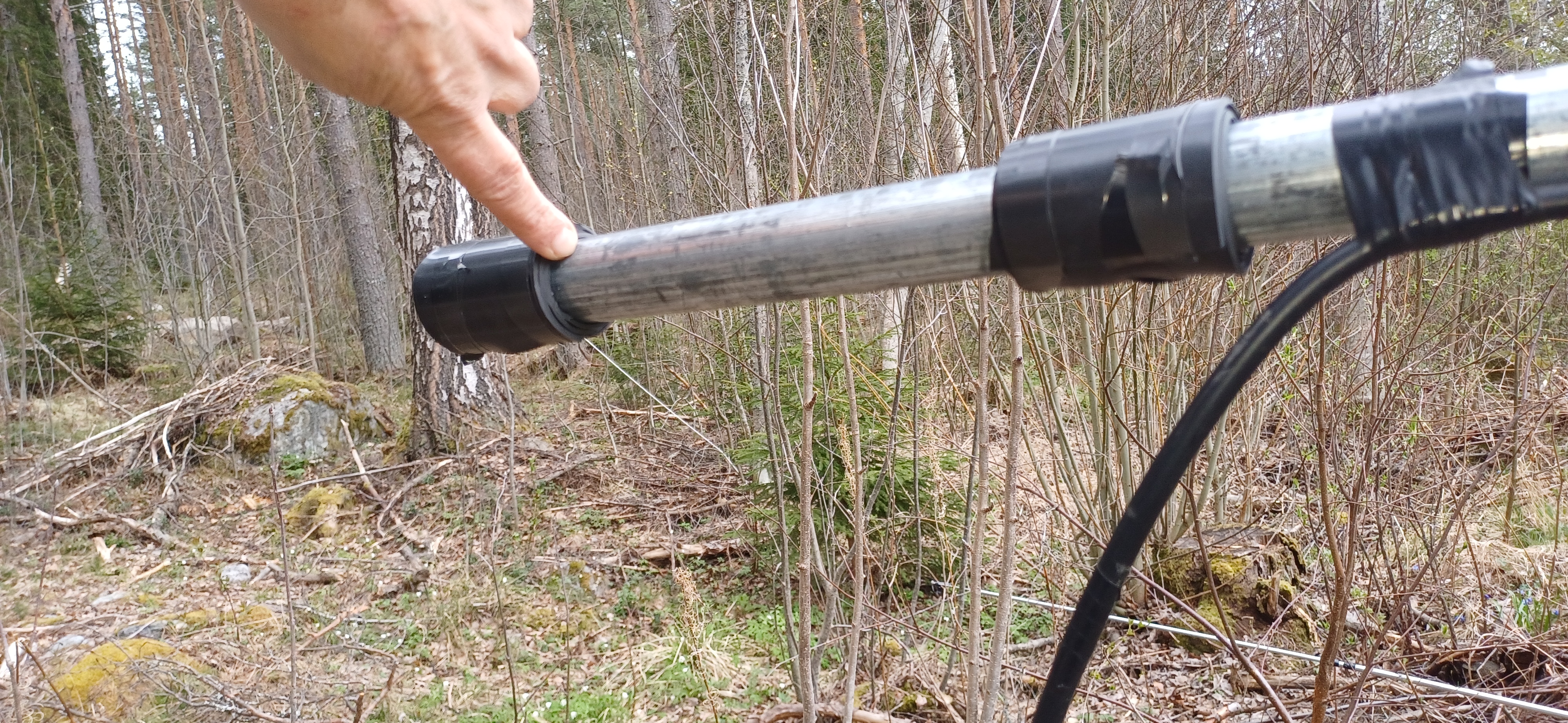

Ngn bild på choken? Luftlindad ’i luften’ eller på plaströr blir den bäst när den ser ’kvadratisk’ ut från sidan.
För få eller för många varv är lika dåligt.
Leta rätt på den där kulörta listan på nätet för att få lämplig storlek till freq.området den skall köras på.
Jag tror jag postat den på forat nånstans med för all del.
Själv kör jag med 12varv RG-58 på 50mm plaströr för 25-30MHz. 18varv som jag körde tidigare o den jäveln börja självsvänga på 14MHz
Sen samma sak där…den får inte sitta för nära masten för då hoppar RF’n över ändå.
X antal cm får det allt vara.
Kräng på några ferriter som ’pärlor’ när man ändå håller på i mån av tillgång alt. använda en ring.
