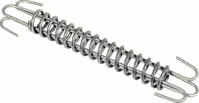

Jag råkade googla lite och sprang förbi stängselfjädrar som kan vara bra om man hänger upp antenner. DHs goda råd om linblock och vikter för att sträcka antennen kan ju säkert knycka av antenntråden då massan i vikten inte hinner med om det blir en kast mellan två träd.
Hängslen och livrem tänkte jag. Man kan ju ha både fjäder och vikt.
https://www.granngarden.se/strackfjader ... rad-metall
https://www.lgprodukter.se/product.html ... 9-x-500-mm

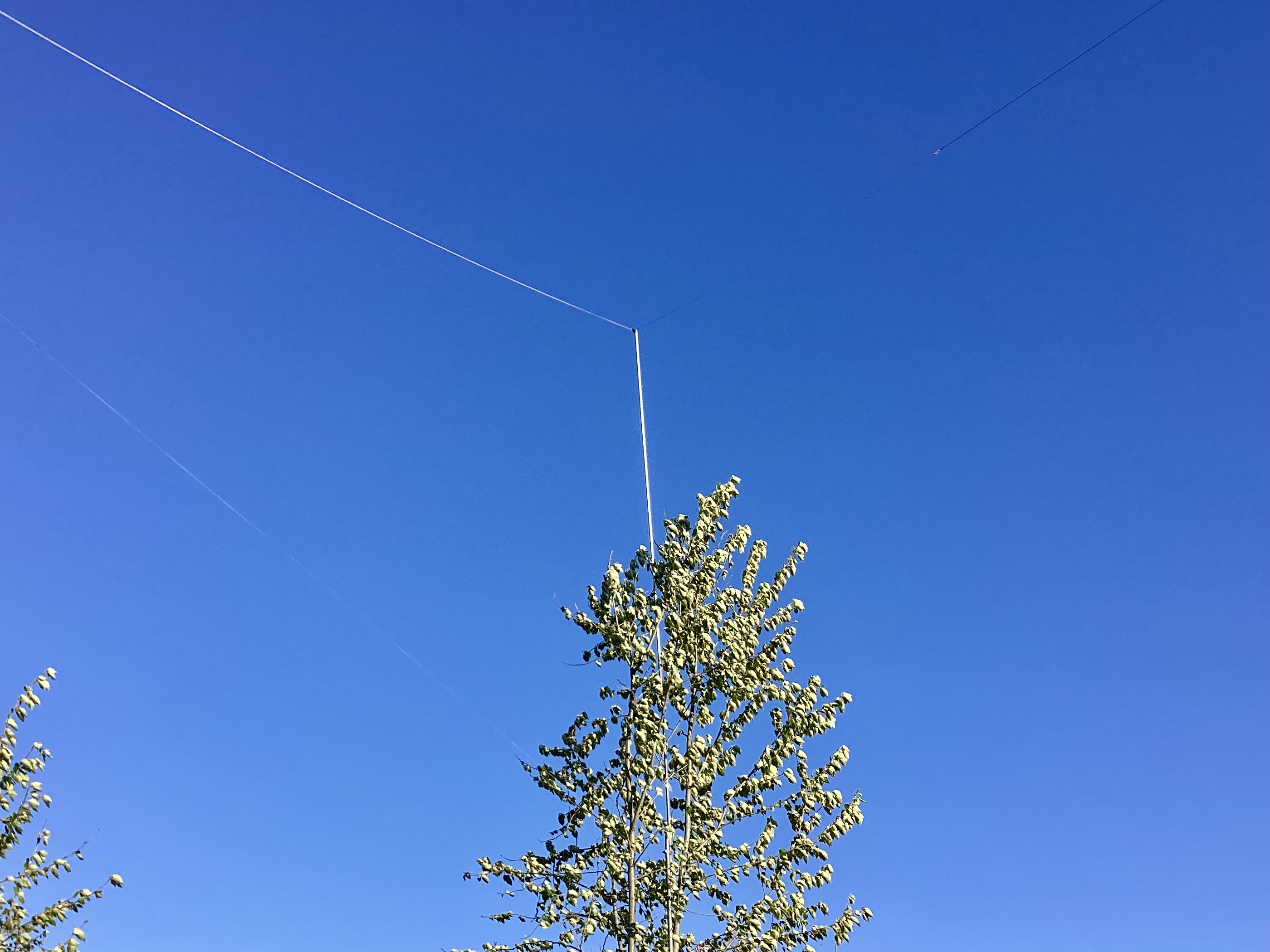

Min egna huvudsakliga dipol med tre dipoler som hänger i samma balun är rejält tung. Här har jag en fjäder min förra tvättmaskin donerat som balunen hänger i.
Mina 2x19m får inte riktigt plats på villatomten då den bara är 30m. Ytterändarna nöds därför svänga runt hörnen i 90˚ sista biten.
Där precis i svängen har jag ’lealösa’ smala maströr bestående av std 38mm maströr i botten upp till ca 4m’s höjd där de blir ngt klenare ett par meter för att sen bli ännu klenare i form av 28mm’s mantågsräcken i aluminium till båttillverkning..av utgången båtmodell vi byggde på jobbet för många årsedan…men som blev över och skulle i skroten.
De snodde jag med hem och utgör de sista 3,5 metrarna.
Maströren supportas av träd i vardera ände som följer med i vinden ngt.
Träden är Balsampoppel…ni vet såna där som luktar gott om våren. De växer ngt på 1m om året och är en gång satta som ’häck’ men där jag släppt upp de yttersta häckbuskarna…till rejälare träd de faktiskt är nu.
Ett par år till och dessa alu-rör kan fästas direkt i träden ist för att stå på backen.

Jag har använt mig av dragfjäder (som du visar i den undre bilden Jal), under alla mina år som jag haft dipoler uppsatta och det har fungerat alldeles ypperligt.
Åtm 1 per dipol brukar jag ha.
Man kan köpa de i halvmetersbitar på järnaffär'n och sedan böja till ändarna som man vill ha dom där man sedan fäster linan som bär upp antennens trådar.

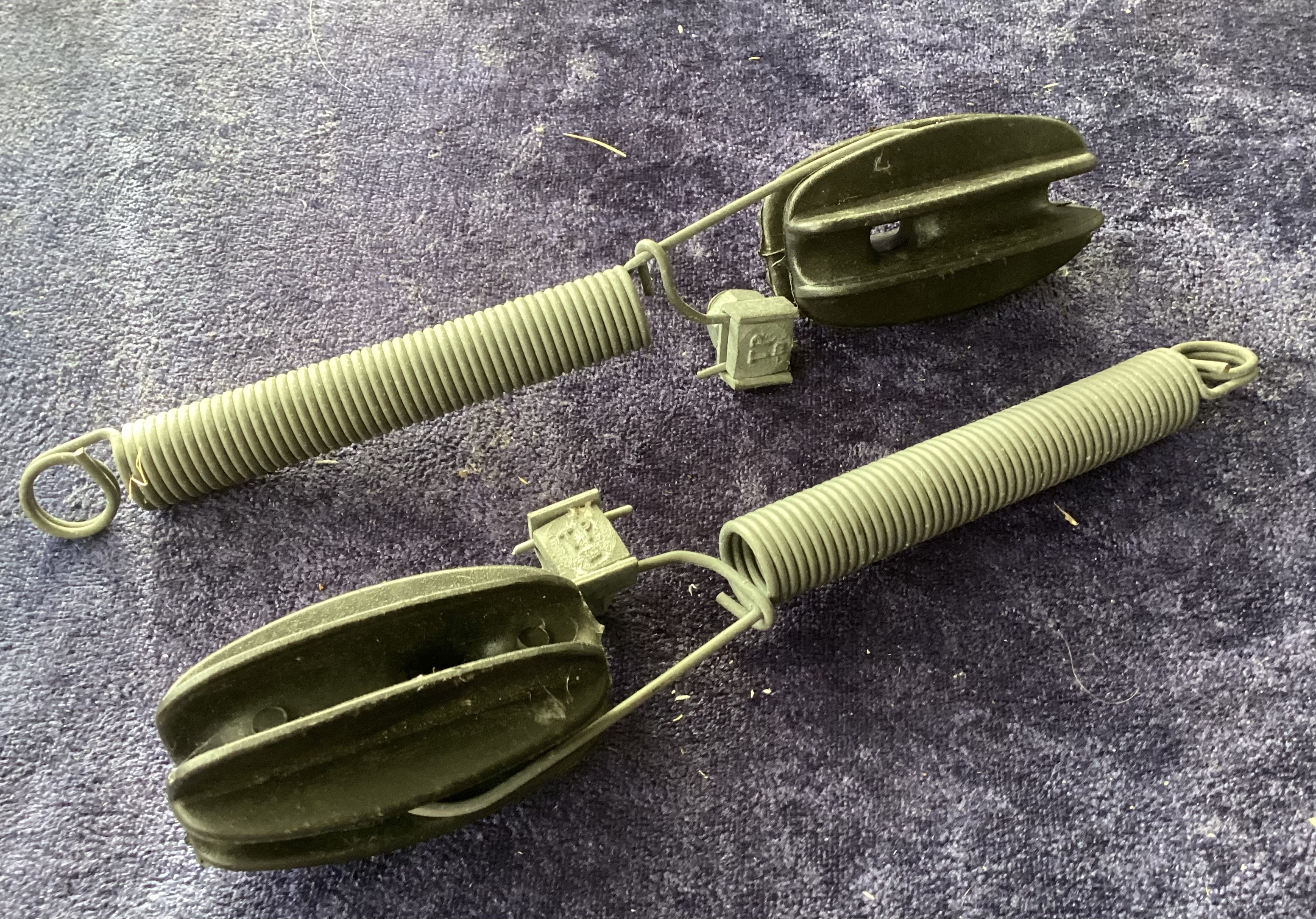

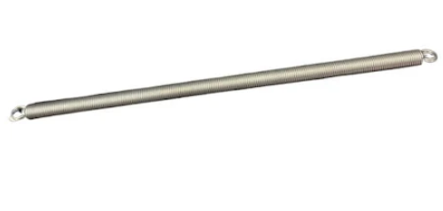

Rostfria som dina eller kanske dessa kan duga bättre:
Hittade på loppis en gång. Ngn gång passar de väl montaget man vill ha upp.
