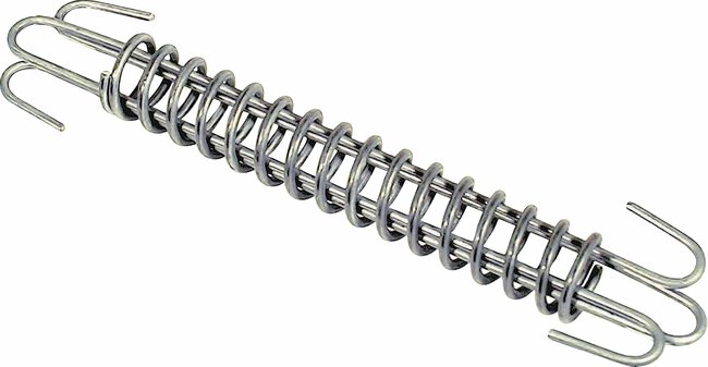

Jag råkade googla lite och sprang förbi stängselfjädrar som kan vara bra om man hänger upp antenner. DHs goda råd om linblock och vikter för att sträcka antennen kan ju säkert knycka av antenntråden då massan i vikten inte hinner med om det blir en kast mellan två träd.
Hängslen och livrem tänkte jag. Man kan ju ha både fjäder och vikt.
https://www.granngarden.se/strackfjader ... rad-metall
https://www.lgprodukter.se/product.html ... 9-x-500-mm

Dina fjädrar ser ut som de större man fäster båtar i när de ligger vid bryggan. De tenderar att gnissla efter en sommar…men dina klenare där kanske är annorlunda?

Jag har använt mig av dragfjäder (som du visar i den undre bilden Jal), under alla mina år som jag haft dipoler uppsatta och det har fungerat alldeles ypperligt.
Åtm 1 per dipol brukar jag ha.
Man kan köpa de i halvmetersbitar på järnaffär'n och sedan böja till ändarna som man vill ha dom där man sedan fäster linan som bär upp antennens trådar.

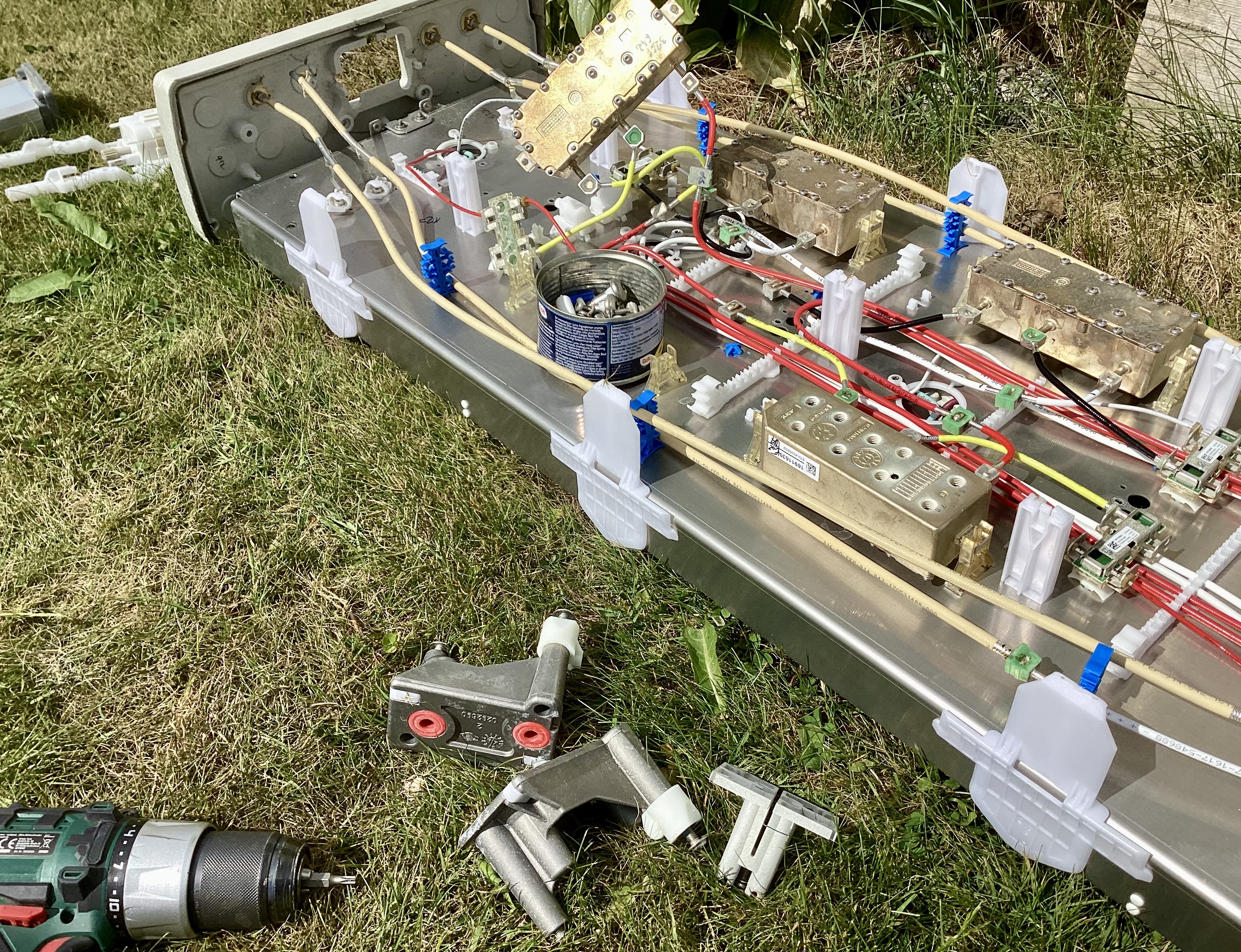

Idag roar jag mej med att skrota ner en av 900MHz antennerna. Mkt rostfria skruv till samlingen blir det.
Roliga konsoller & 10st antennelement som man kan låta analyzern få smaka på innan det mesta går i skroten ändå.

DH skrev: 18 maj 2025, 12:16 Efter bara ngt år vart fjädrarna totalt upprostade.
Ni kanske har väldigt surt i luften/regnet där du bor eller så använde du fjädrar av sämre kvalitet.
Jag använder mig av fjädrar tilvverkade av, eller pläterade med rostfritt material.
På förra Qth:t satt de uppe i 7 år och de såg lika fina ut vid nedmontaget som när de var nya.
Anledningen till att jag påpekar detta är att de som kanske vill testa med fjäder inte direkt avslår det utan kanske tycker att det är en bra idé ändå, vilket det faktiskt är om man gör rätt materialval.

30 år i en skrubb klara de utan problem. De var blanka o fina när de hängdes upp och sådär mjuka o fina som FPD beskriver men det vart inte speciellt långvarigt innan rosten tog dem.
Rostfria som dina eller kanske dessa kan duga bättre:
