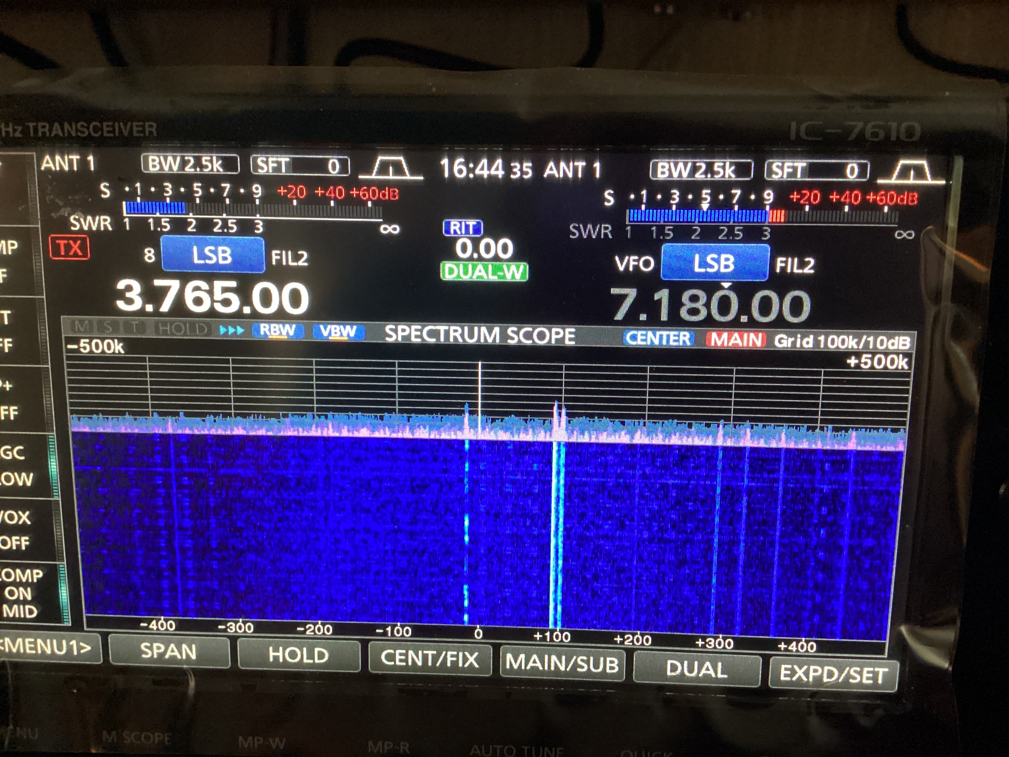

7610:an har väl dubbla Rx som går att köra i diversitet ? Hur funkar det ? Vore intressant att veta.
Inlägg: 599
Re: IC-7300 vs IC-7610
Yep, dubbla rx MEN högtalaren dör när ptt trycks in.
Det är lite samma som på duobands 2/70 radio när bägge mottagarna står på samma band.
Det går väl inte annars kan tänka…men liite besviken vart jag ändå…nog borde man kunna sända på t.ex 160m och lyssna på 10m samtidigt kan man tycka..
Köra full duplex, dvs ’prata i mun’ på motstationen går inte.
Man kan välja att visa ena eller bägge banden i speccet.
Separata kontroller för volym, squelch, filter, moden osv.
Man kan köra båda mottagarna på samma antenn eller som jag tycker är kul…köra dem på olika antenner men att man låter båda mottagarna monitorera samma frekvens.
Ena antennen kan va en horisontal dipol. Den andra en vertikal gp.
När konditionerna ändras…vågen kanske skiftar från vertikal till horisontal polarisation så märks det ingen skillnad i radion då den ju lyssnar med två olika antenner samtidigt.
Utöver 2 antennuttag man kan konfigurera som man vill…låta de olika minneskanalerna få gå på de antenner man i förväg bestämmer…finns även ett gäng BNC kontakter till där bak. Ett par av dem är för att kunna kroka på ett filter eller en preamp som då ingår liksom i kedjan i radion.
Ngt BNC är för att ansluta en lyssnarantenn enbart. Där har jag krokat på en converter (för rx enbart) som går sönder ifall man skulle råka sända genom den men de är ingen risk då den antenningången enbart är för rx ändå.
Med convertern kommer jag åt att lyssna på +20MHz.
Lägger jag mej på t.ex 49,1875 så lyssnar radion på 69,1875 ist.
Själv använder jag de bägge mottagarna till att lägga passningsfrekvens på ena…så jag alltid hör om ngn ropar på mej på just den frekvenesen samtidigt som jag kanske kör en annan freq.

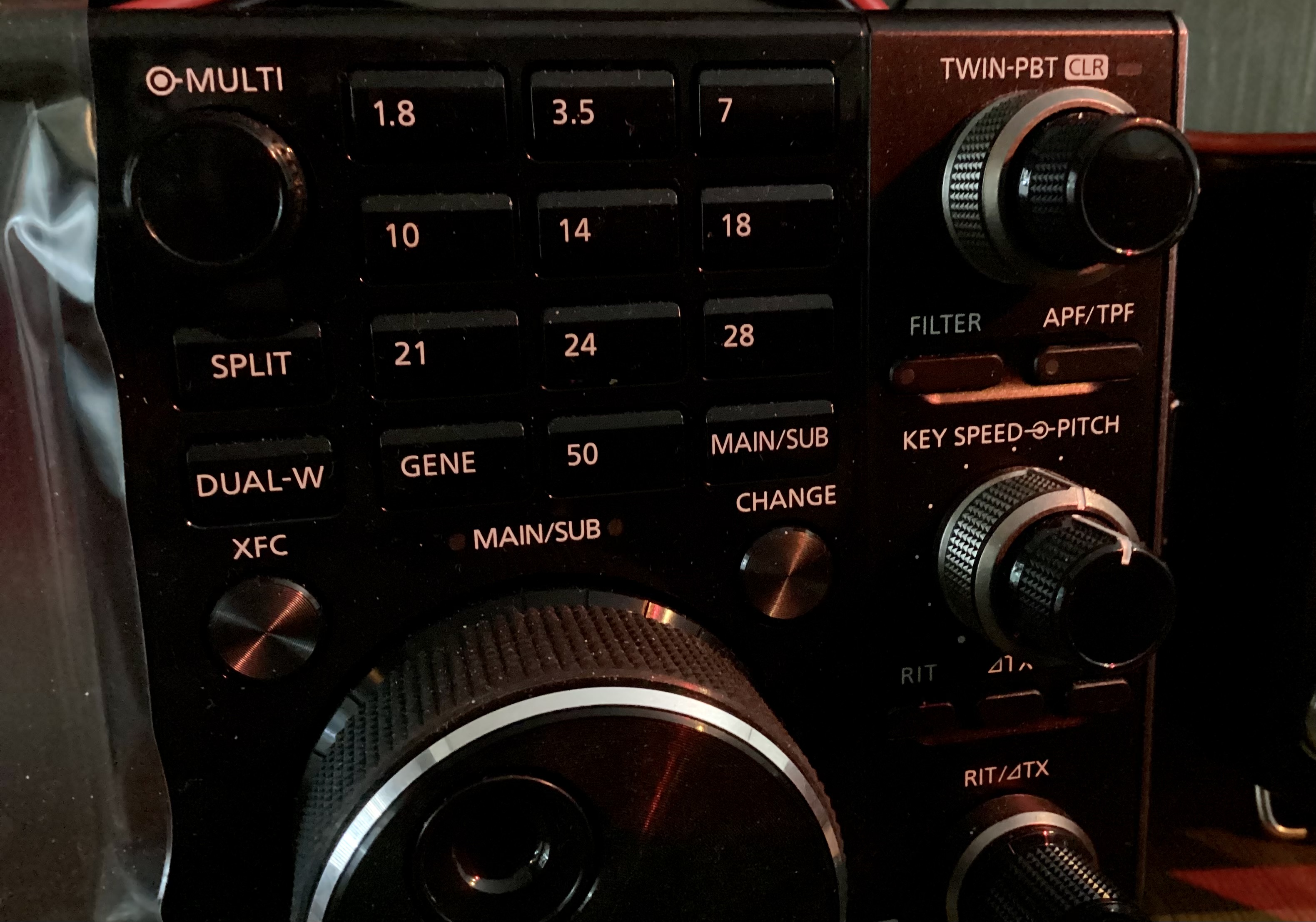

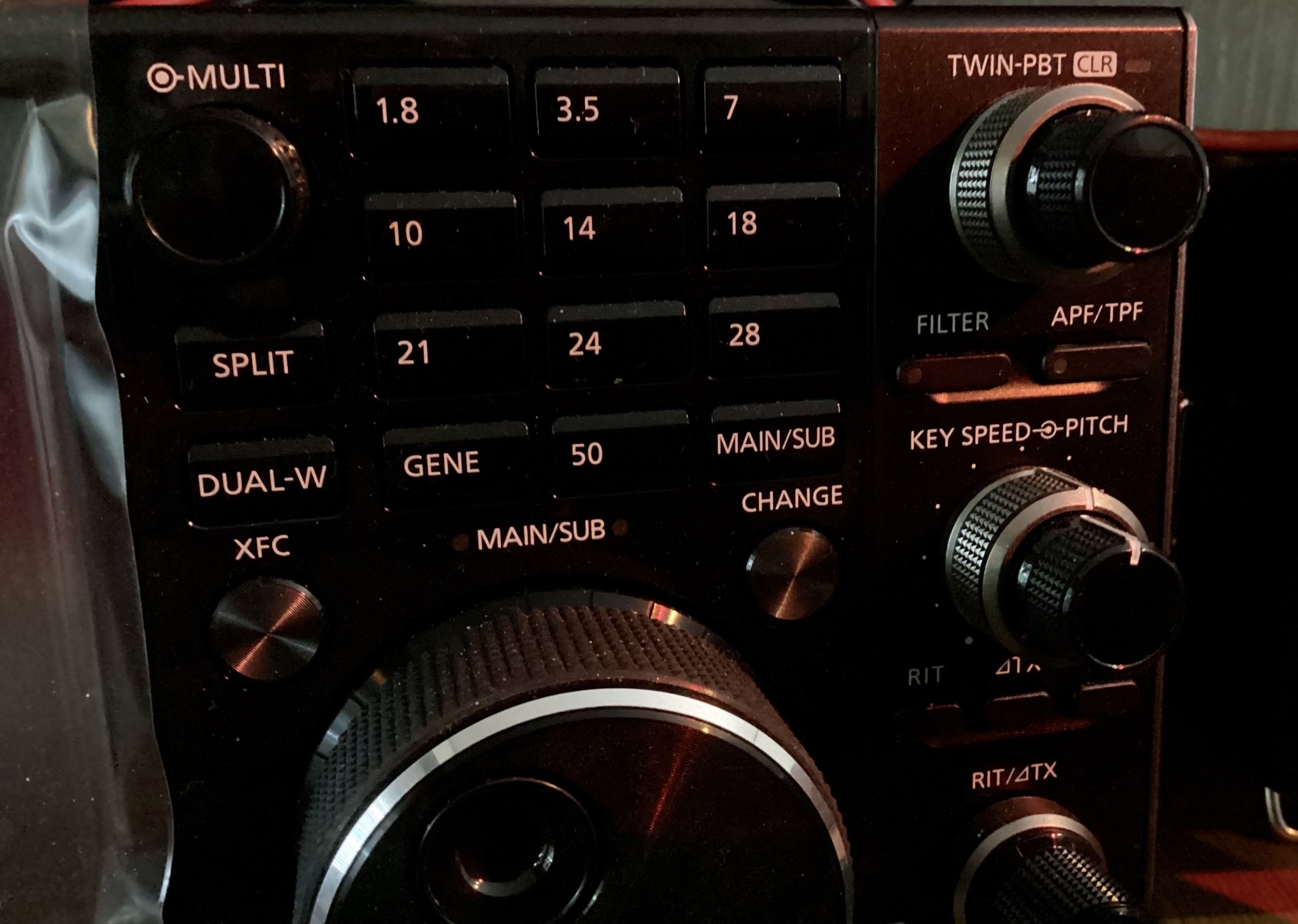

Midsize formatet stör jag mej inte det minsta på faktiskt. Jag tycker det är helt perfekt. Den är inte onödigt stor att ha på bänken. Otroligt att jag stört mej på och avstått köp pga det.
VFO kranen är inte alls samma som på 7300, den är mkt större och den har samma liksom ’lagrade’ pekfingerhål man då vfo-vevar med noll friktion.
Både diameter o tjockleken är utökad några mm. Ny förbättrad känsla alltså !!
Slänger in ett par bilder o drygar ut den långa texten med:

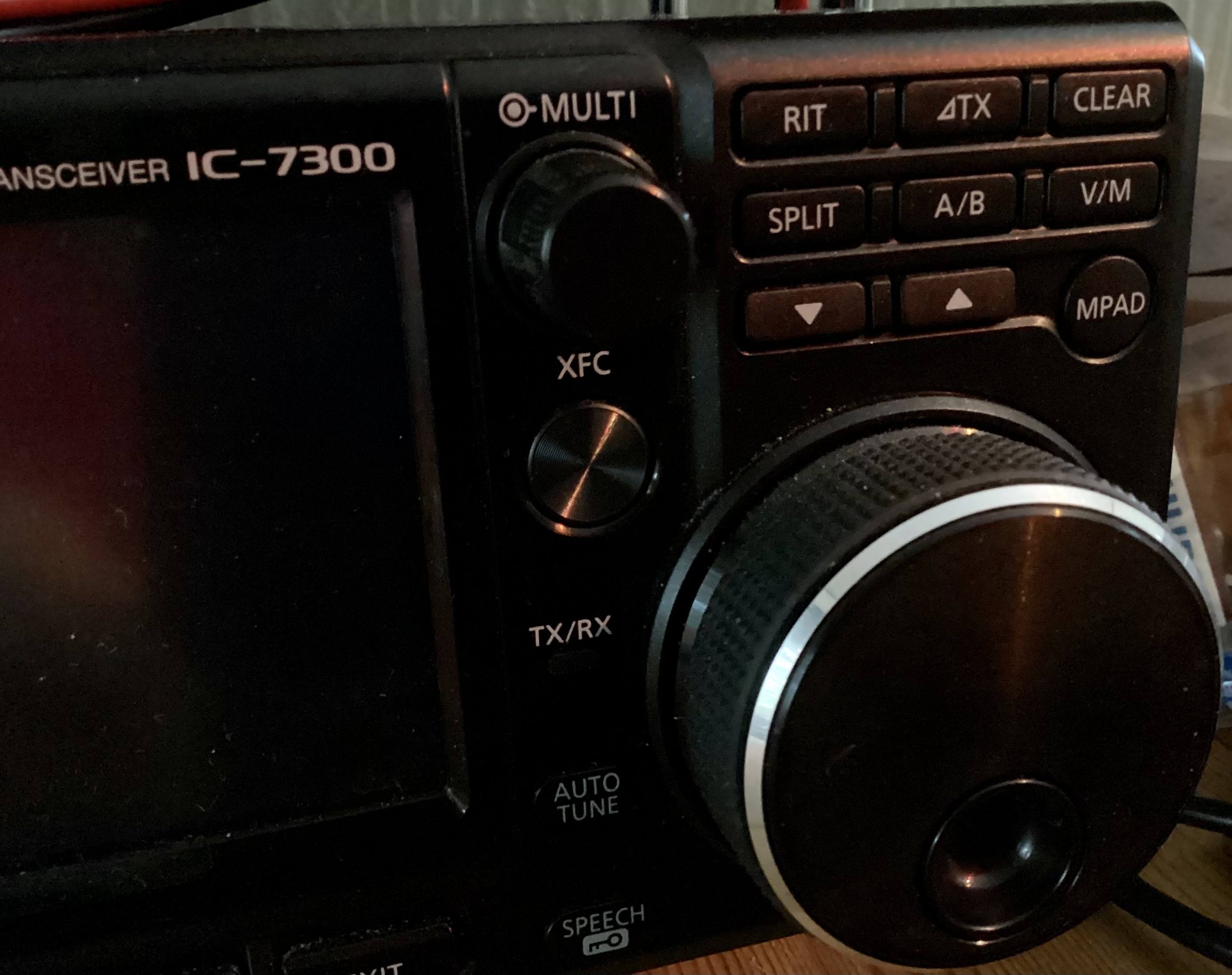

På 7300 har man RIT på multifunktion’s ratten vilken även har fasta ’klick’.
7610 kör separat RIT längst ner till höger på fronten och det är en vanlig potentiometer utan klick.
Även om det är bäcksvart så hittar man alltid den asså.
Ergonomiskt bättre med handleden med stöd mot bordet när man kranar den.
Multifunktionsratt som allihop 7300/7610/705 har gör dem väldigt lättkörda. Man lär sej snabbt var den sitter och att det mesta kommer man åt via den. Pwr & mikrofoninställningar mm.
Typ sån multifunktionsratt är det många andra radios av andra märken som har också.
Av erfarenhet har jag lärt mej att såna kranar man är på och petar på hela tiden…de slits ut och går sönder till slut.
Min gamla Yaesu FT-817 slets den ut på. Min 857’as sån kran var ’på gång’ den med. En elev jag höll certifikatkurs för hade en Alinco DX-70 där den kranen va slut den med. Det vart annars en riktigt käck radio, DX-70’n. Kika gärna på och köp en sån om ni får tillfälle. En enkel mobil HF/6m radio utan menyer o 100W. Finns även som 10W’s…kolla innan ev köp samt kolla multikranen…!
Jag gissar att om fem år är det en standardfråga på beggade 7300’or om ’ -multikranen, funkar den?’
Ett argument då som talar till 7610’s fördel…det att iaf RIT sköts med annan kran.
Filter 1, 2 och 3. På 7300 är man inne o pillar på själva pekskärmen för att ändra det där. På 7610 finns separat mekanisk knapp till höger.
På mina radios har jag ändrat mina tre filter så att Filter 1 är ngt tightare och Fil 2 ngt bredare.
Mindre skillnad på dem alltså.
Original är Fil 1 alldeles för brett och används därför aldrig. Med ngt avsmalnat blir den ju användbar now & then.
Fil 2 är original för smalt. Det låter ’klädnypa för näsan’ och förbättras påtagligt när man låter filtret ’knäppa upp översta knappen’.
Fil 3 låter jag vara oförändrad. Sällan eller aldrig jag slår på det.

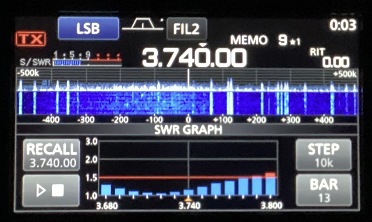

Vad jag saknar på 7610 som både 705 och 7300 har, det är Swr scanner’n.
Man kan runt en frekvens på valfritt band där radion sänder, köra swr koll som man får upp grafiskt på en kurva.
Det är käckt både vid nyuppsättning av antenner samt vid kontroll ibland.
Man lär sej efter ett tag hur kurvan skall ’se ut’ i normalfallet.
Plötsligt kan man märka av att antennen känns inte hundra. Man kanske kollar swr som verkar vara ’stort sett normalt’ då man har glömt exakt värde den brukar hålla.
Med den grafiska kurvan blir det där mkt mer överskådligt då radion minns kurvprofilen från förra gången man gjorde en check.
Ifall kurvan ändrar profil eller flyttar på sej kan man t.o.m avgöra vad som har hänt när antennen inte är hundra.
Om kurvan är i stort sett normal sånär som att den är ganska flack med liten skillnad upp och nedåt i frekvens, kan man va rätt säker på att ngt mindre fel föreligger. T.ex en mindre grej eller kvist som ligger emot eller väldigt nära en av trådarna ifall det är en dipolantenn. Då blir den även mer bredbandig än normalt.
Om det samtidigt är så att den lallat iväg en bit i frekvens så lär ena benet ha släppt och fallit till marken.
Man kan även välja steglängd och antal staplar.
Tyvärr saknar 7610’an denna funktion. Det är en klar nackdel jag inte förstår att de inte fått till även på denna ?!

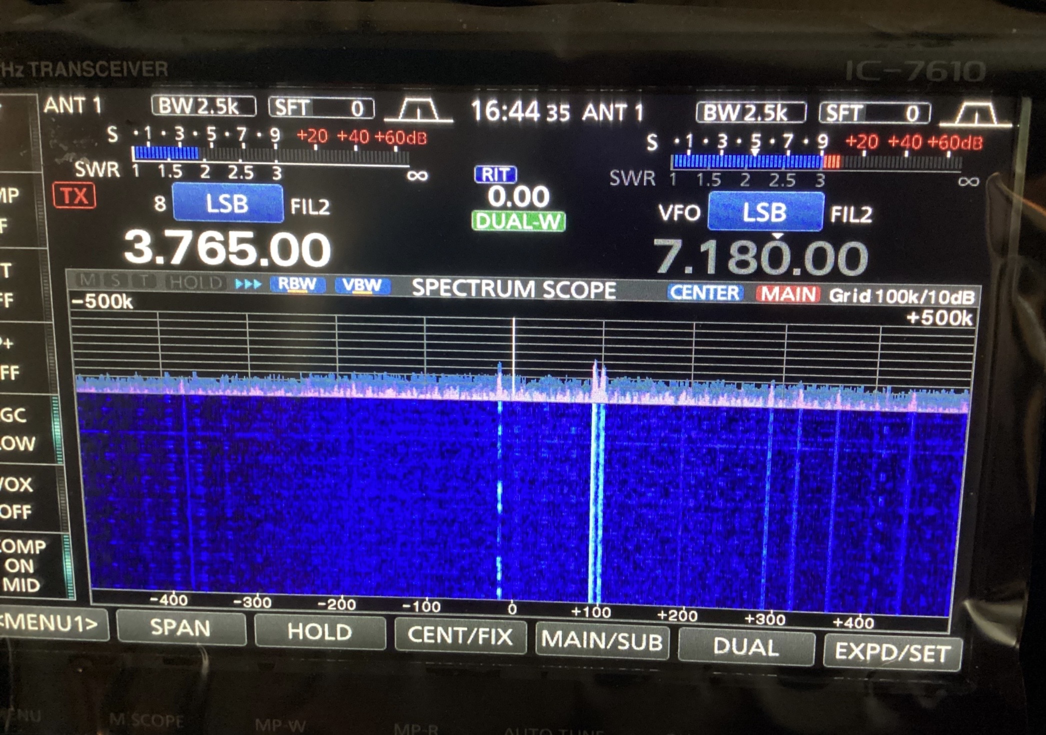

I annan tråd vart det tal om spectrum med vattenfall.
Jag roade mej med igår att överallt på nätet kika på andra Icom’s med funktionen i fråga.
IC-7600 har spectrum men inte vattenfall från början men kan uppdateras till att få det sistnämna.
Uppdateringsfrekvensen är skrattretande dålig och vattenfallet upplevs som hur segt som helst. Det som till slut visas är ’old news’ när det väl visas.
På stillbilder ser det lika bra ut som på t.ex IC-7300 men när det väl rör sej är det ju helt kasst.
Samma sak med IC-7700/7800 som annars är ena riktiga slagskepp bägge två som kostat uppåt 60-90 tusen SEK för mindre än 10 årsedan.
Det är först på värstingen IC-7850 för över 100 000kr som vattenfallet kommer upp i klass med IC-7610.
Kanonmaskinerna den här tråden handlar om annars, imponerar mer & mer..
