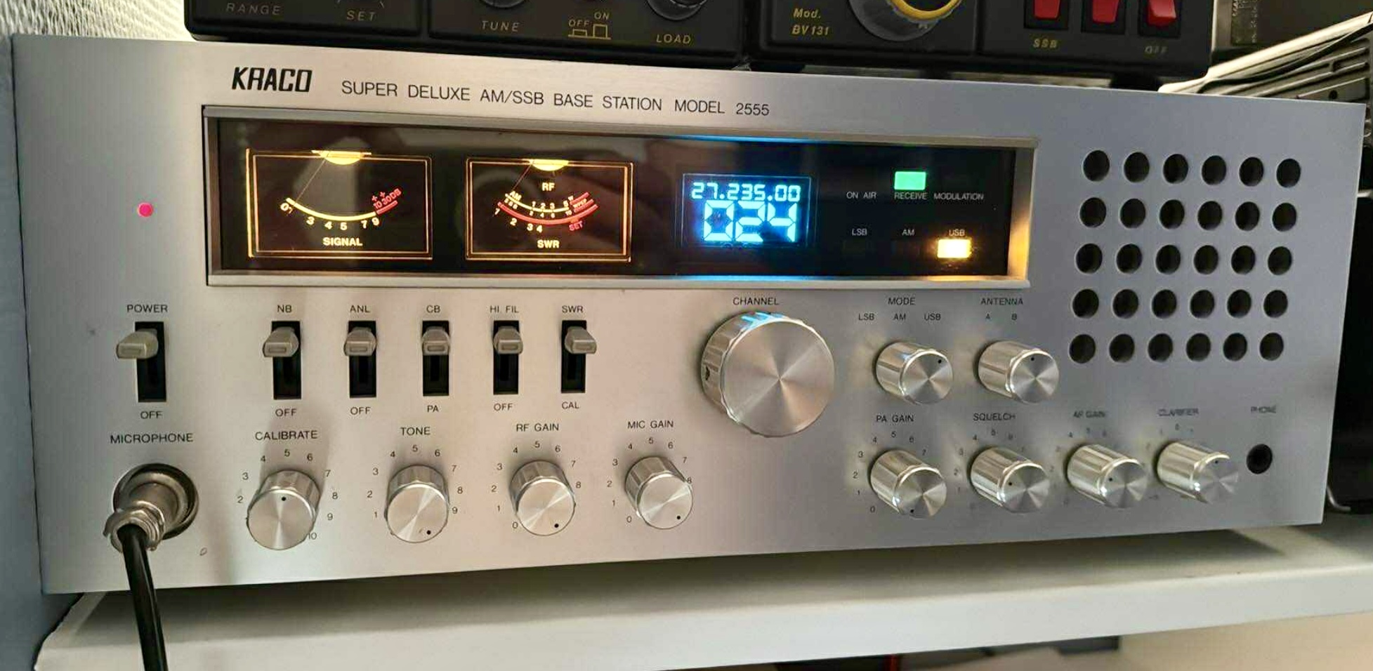

Underbar radio. Fått en översyn hos radiodoktorn i Svebry och SSB på samtliga kanaler, samt lite utökade.
En bland dom bästa radio i radioshacket!
Re: Kraco 2555
Den radion har du inte ägt så väldigt länge väl?
Tycker mej känna igen den ^^
Hur som helst snyggast utan de hemska vita LED’s folk stoppar i dem numer.
När man kommer över en sån brukar det första vara man får göra, att lyfta av locket o skruva ner nätagget till 13,2 Volt igen, knipsa LED’arna o löda i riktiga lampor igen. 😀
