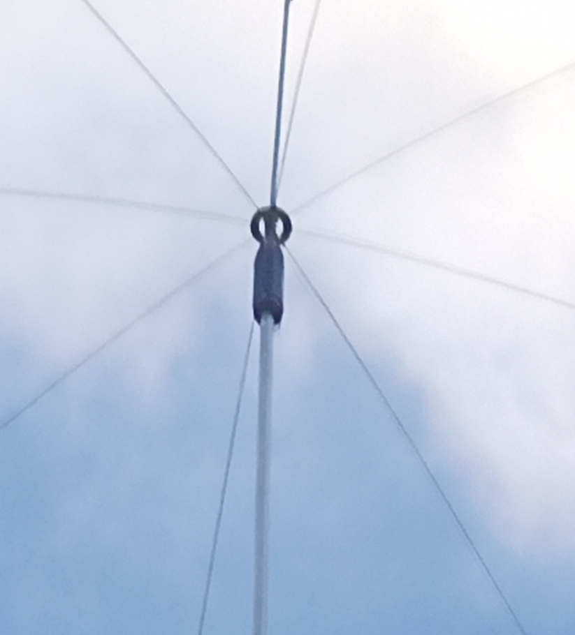

Va e de för spole du pratar om? Ser ingen på dina bilder?
Var sitter den?

Jag ser den men jag fick förstora bilden.
Javisst blir den smal.
Men vill du ha 15m under spolen måste du få dit en trap annars går nästan all effekt ut i hela antennen.
En trap består ju av en spole och en konding (parallellresonanskrets) "oj vad långt det blev och man kanske skall särskriva det ordet"
Du har förstås en kapacitans i spolen du redan har på plats men vilken frekvens den spärrar för blir omöjligt att veta utan att mäta den.
Det är inte enkelt att linda en spole som både förlänger antennen till 160m och samtidigt fungerar som en trap för 15m utan grannlaga mätningar.
Att tuner fixar det säger ingenting, en AH-4 stämmer av farmors örhänge över hela kortvågen  :D
Re: Vertikaler
Kan de va denna överst i bild?
Bara genom att kika på den bilden så ser det ut som att den sitter typ 2m upp på radiatorn?
Isf kan du räkna med att du kan se en liten bonusresonans runt 35MHz. Kolla gärna så ser du att det stämmer.
Ifall även jordplanet…eller hur det nu är riggat…jag har inte kollat tråden så noga…är adekvat för den frekvensen så är den även körbar där utan tuner.
När det blir väldigt många varv på spolen, spärrar den som en kondensator ist på högre HF band varpå spolens storlek inte är kritisk.
Om det är spolen som syns på bilden, hur stor är dess diameter ca samt hur många varv har du fått på?

DH skrev: 27 sep 2025, 00:11 Kan de va denna överst i bild?

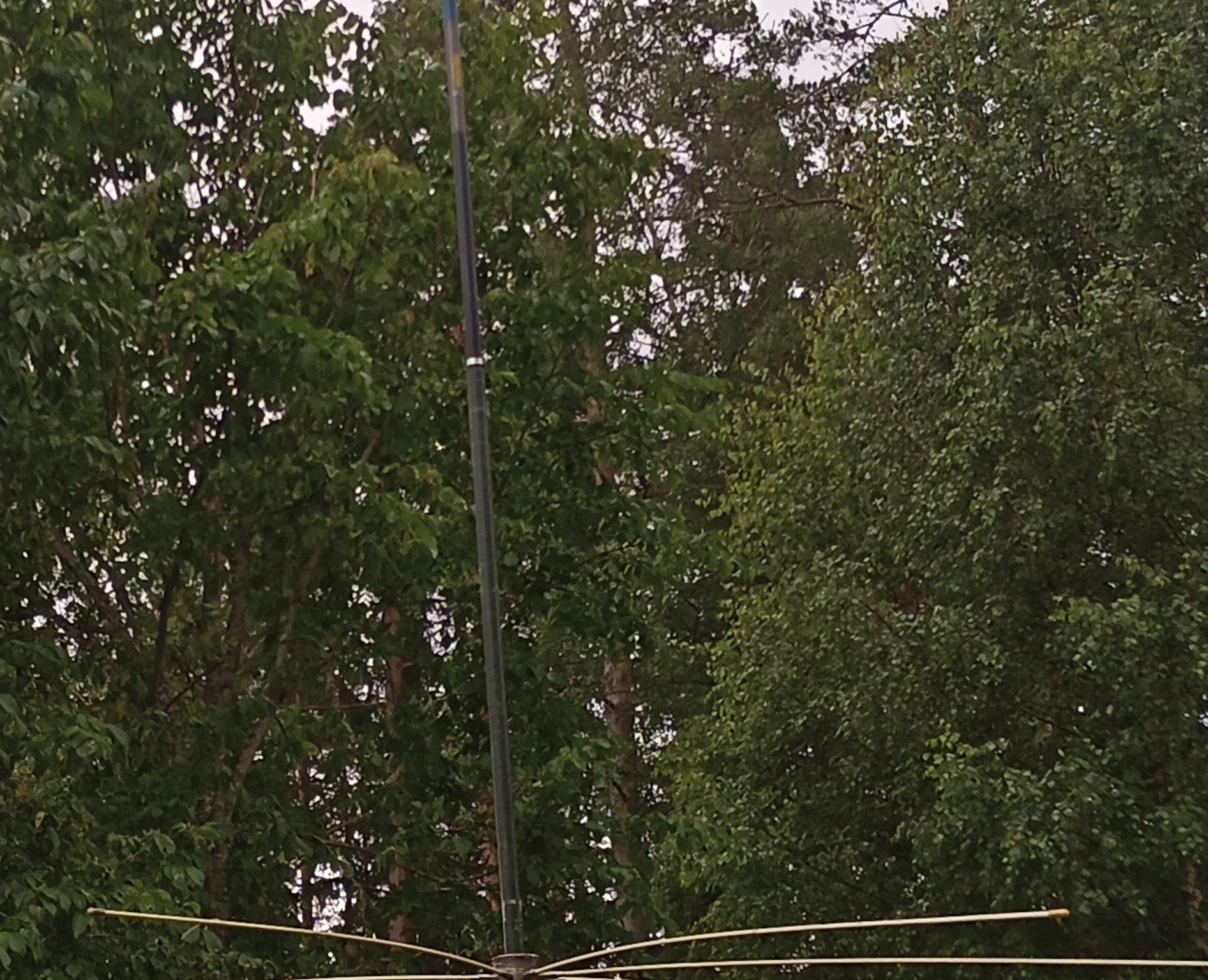

Detta är den första vertikalantennen med 8m glasfiber och tråd upp och en krans av spröt som jordplan.
Det är ingen spole här. Det är bara en krans till spröten.
40m var dåligt och resten till 10m funkade fint och den är bara nerplockad för att ge plats åt 160m vertikalen.

Ja det kan vara en bra tanke att göra en trap under spolen som jag hoppas kan ses i denna bild ca 7.5m upp mellan staglinan och spröten.
Spolen är bara ett plaströr med tråd lindat runtom så ingen raketforskning här inte...
Kanske en kondesator på den så blir det en trap...
