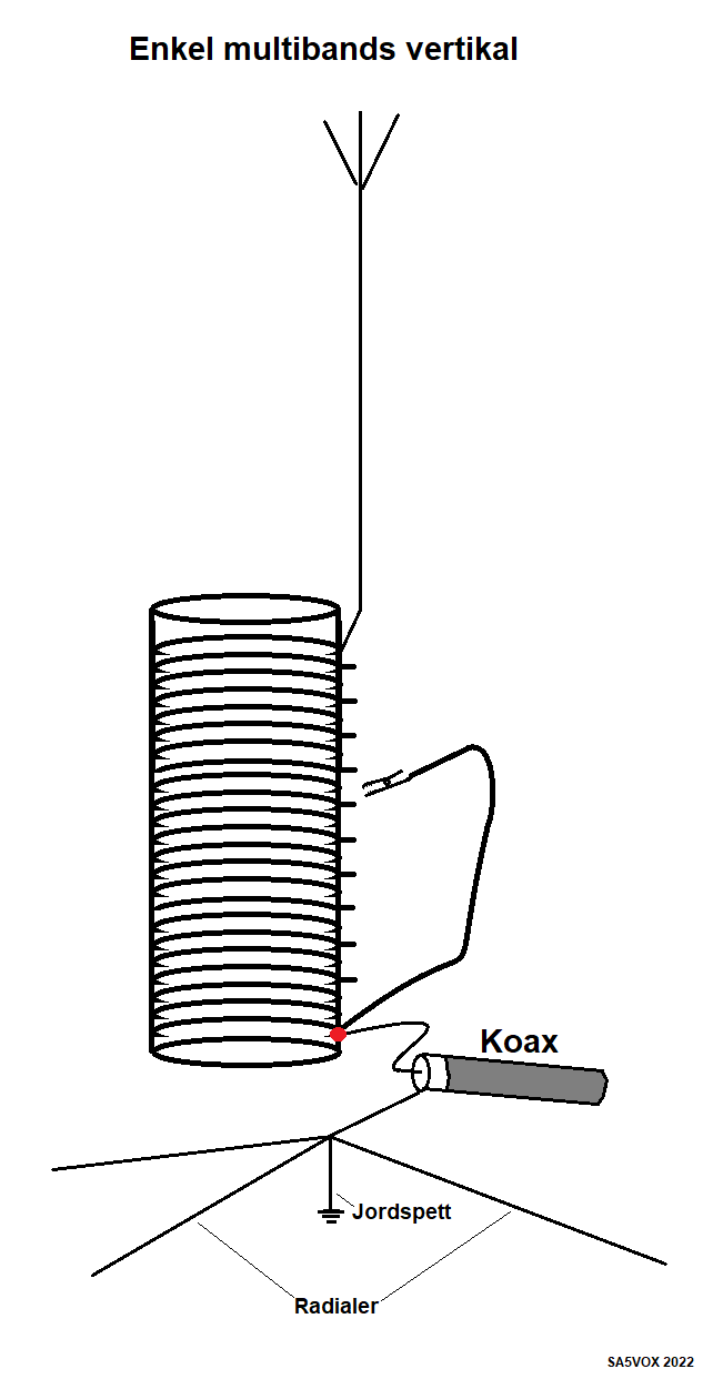

Vet inte om det är detta du söker men denna gjorde jag med ett 5cm pvc rör och lite kopplingstråd, stämde av det mesta jag häktade på längst upp.
Lyssna efter max brus på radion genom att flytta klämman mellan de olika tappningarna på spolen och sen får du stämma av resten med en tuner vid radion eller så har du tur och den är i resonans och det går att köra rätt av. Kanske behöver en choke innan radion iof., jag körde 10w utan problem på 40m och upp till 10m.

Tack för tipset.
Själv räknade jag ut att 110 mm pvc rör 30cm långt och ca 29 varv tråd borde räcka, vilket vna apparaten borde visa var verkligheten stannar.
Det är lite som när jag var signalist i det militära, ut med tråden och stämmer inte ra195 av så gör vi bättre.
Samband hade vi alltid på ra195 och avstånden var ju inte så stora så nära marken funkade ju bra. Tex att lägga tråden på ett buskage/häck och vågen trillade ju alltid ner från atmosfären till staben några mil bort.

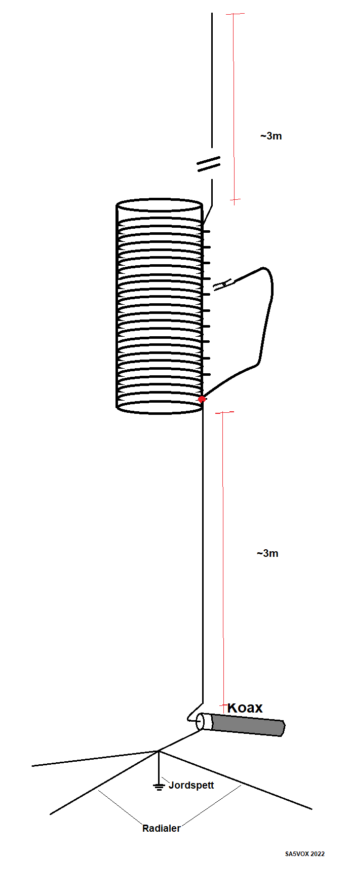

Re: Vertikaler
Eldar för kråkorna gör man tills dess att antennen resonerar...
Ja mittmatad spole är mer effektivt och lite som 5/8 som trycker ihop loben vad jag vet.

Jag funderar fortfarande på att med biltemas 6m fiskespö och skarvbara glasfibermaströr få upp 7-13m tråd i luften beroende på hur vingligt det blir, och en krona i toppen, av de rostfria pinnarna från "vindrutetorkare" som toppkapacitans.
Därunder så blir det åtta glasfiberpinnar ca 1.5m rakt ut eller vinklade som motvikt. Dessa två delar kopplas samman med en AH-4 tuner. Lite som en ändmatad tråd vertikalt med jordplan kan man säga.
Givetvis utan balun då AH-4 troligtvis orkar stämma av det mesta.
En balun tar ju lite kraft och om man har tunern kopplad direkt så kan det funka vettigt....
Absolut SM4FPD skall man bestämma sig för vilket band man ska köra på och om möjligt få den att resonera så man slipper skicka kraften ut i rymden.
Lite som fullvågsloopen som varierar i swr på olika band med bra swr men lågt eller högt ohm värde... Det återstår att se vilka band man kan köra. Monobandare är bäst men det blir många i så fall.
Dock är min tanke om denna någotsomnär lätt monterbara konstruktion att kunna placeras högt eller på öppet fält och prova
hur den går med olika förutsättningar i omgivningen.
Någon bekant sade att man kan ju tuna av antennen och mäta innan tunern och i VNA se de flesta parametrarna om den är effektiv, vad nu parametrarna utöver swr heter. Har ej VNA i närheten så att jag kan säga vad dom heter...
Tänker jag fel med denna konstruktion ?
