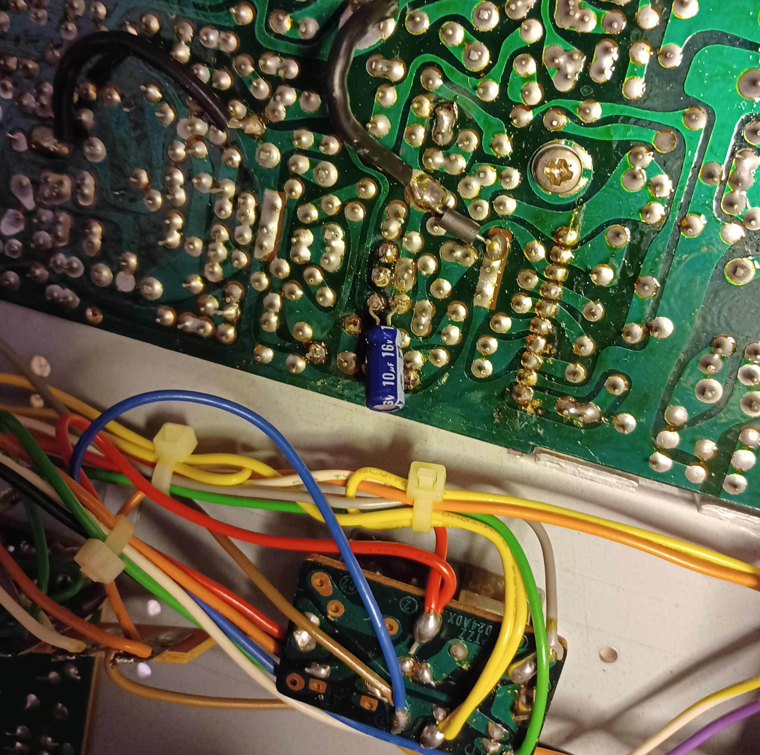

Jag trooooor jag hittade "konding-modden" nu.
I den här tråden på Transmission1.net beskrivs varianten med konding som botemedel mot poppande squelch på lite olika Cybernet-kort:

Jag ändrade squelch-modden på min Kraco nu till den du länkade till. Blev nyfiken! Och det fungerar också bra! Det får vara så nu. Enkelt ingrepp och en minimal förändring av originalutförandet.

För tydlighetens skull:Kalle skrev: 10 jul 2024, 16:07 Najs, CrazyFin!
Denna modifiering innebär alltså att man sätter en kondensator på 10μF mellan kollektor och emitter på Q34, kondensatorns minussida till emittern.
Re: Kraco 2555
Japp, jag har gjort enbart konding-modden fast med den 22uF jag satte dit. Ca hälften av poppandet försvann vilket jag är klart nöjd med.Kalle skrev: 10 jul 2024, 16:07 Najs, CrazyFin!

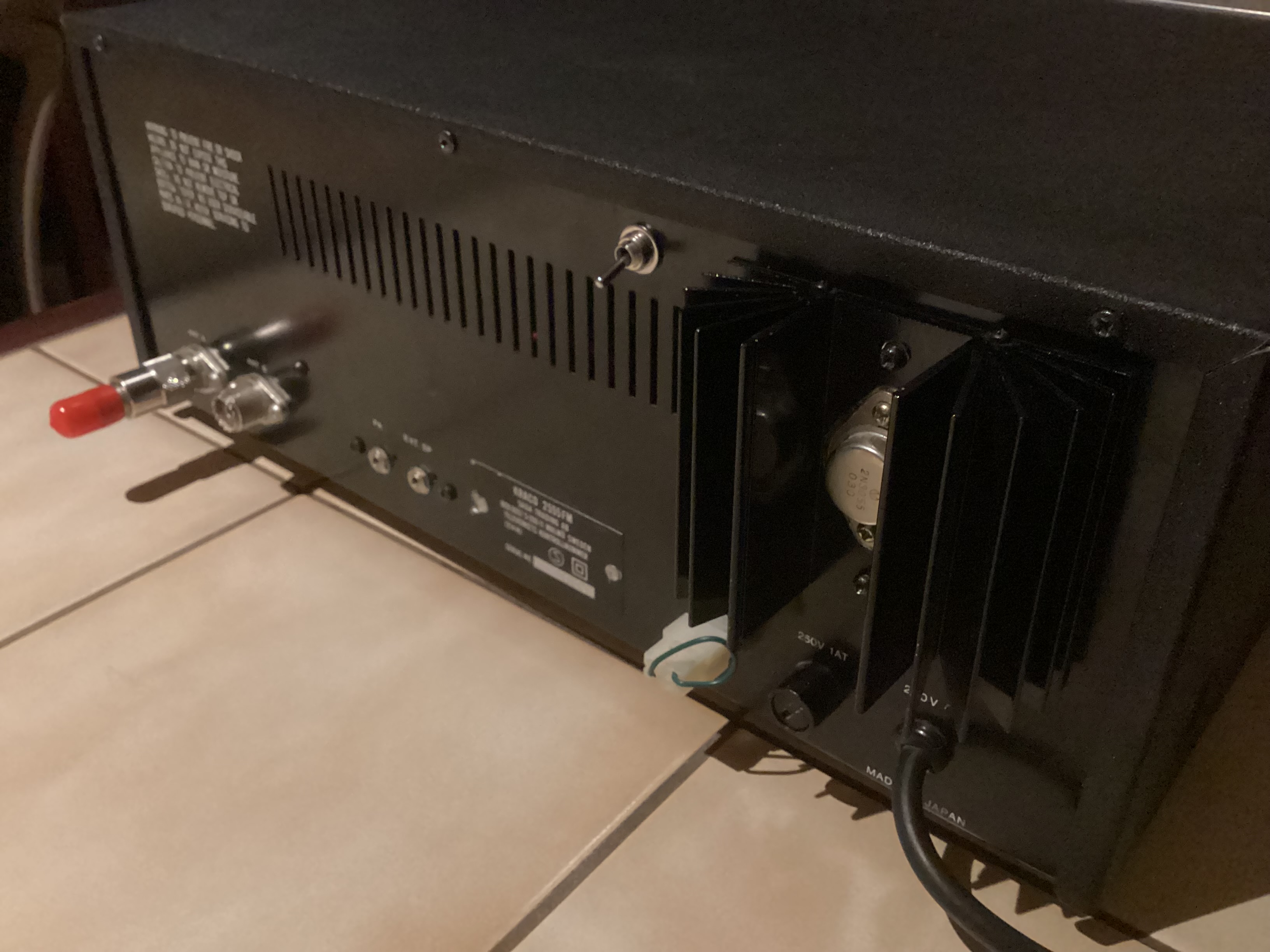

Sista dgr’na har jag hållit på med en AFS med kass nätdel. Originala vart väck sen länge. En tidigare ägare hade stoppat ner ett switchat kina-agg jag såklart slet ur så fort jag fick syn på det.
Jakt på annan nätdel för att slippa bygga en resulterade i denna donator: Noggrannare inspektion gav att den nätdelen kan förväntas ge 5 Amp samt hälften till kortvarigt.
Det är precis dubbelt mot vad originala klena förväntas klara.
Den fick plats osv en enkel mod att göra.
Vidare inspection gav att det mesta är ’påställt’ o radion lät sprucken och lam samtidigt.
Bärvågseffekten stod på 7-9Watt am/fm o 14W ssb.
’Okay, då skall am ha max 3,5W för att få ett uns plusmodulation och inte låta snuvig.’
Drog ner dit.
FM deviationen skall vara 1,5kHz. Den här vart mkt bredare…ngt på 5 kHz.
Jag rigga kortvågsradion med färgskärm o spectrum för att se om det gick att mäta den,
Sänkte deviationen ett par kHz som lyssnande motstation tyckte det lät bra på.
Även pottarna till S metern va glatt pådraget..
Gjorde vad jag kunde o nu säger motstationernw inget negativt.
Den blev lite frän med flänsen baktill: Den uppmärksamme ser också att den fick sej en latiolajban-knapp samtidigt.

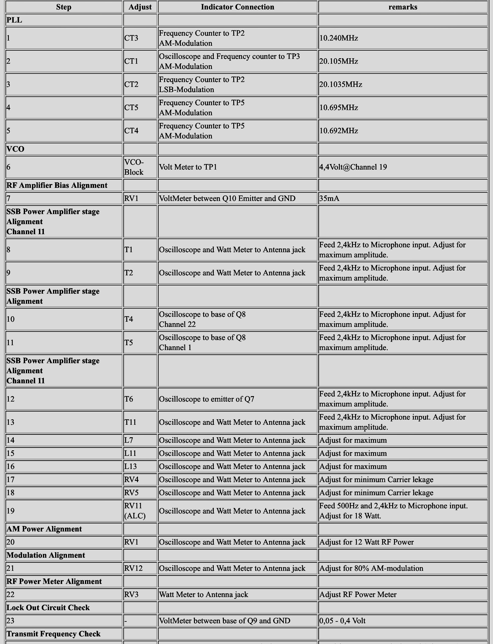

Jag ögna genom servicemanualen…tänkte att denna kanske inte ens har ngn RV11??
Korten från Cybernet ssb chassies är väldigt lika modellerna emellan men ibland är det som är RV2 på en radio…kan heta RV3 på en annan.
Kanske är det stället jag läser på…eg till ett annat kort? Annan angiven effekt är det iaf. Här syns en RV11.
Iaf, i radion hitta ja den inte och slog upp servicemanualen jag tror POP postat i tråden…o där är RV11 omnämnd också ???
Längre ner i den finns en…vahetere…schematisk?…bild på kretkortslayouten där den fan i mej finns med.
Gömd till vänster om en filterburk under steinhårda kablar fann jag den…puhh.
Nästa grej är och fixa den poppande squelchen. Ett djupdyk i junkboxen efter en ish 10-22uf konding alltså —>>
Återkommer ifall ngn ny lärdom av värde dras med denne eller nästa likadana radio..

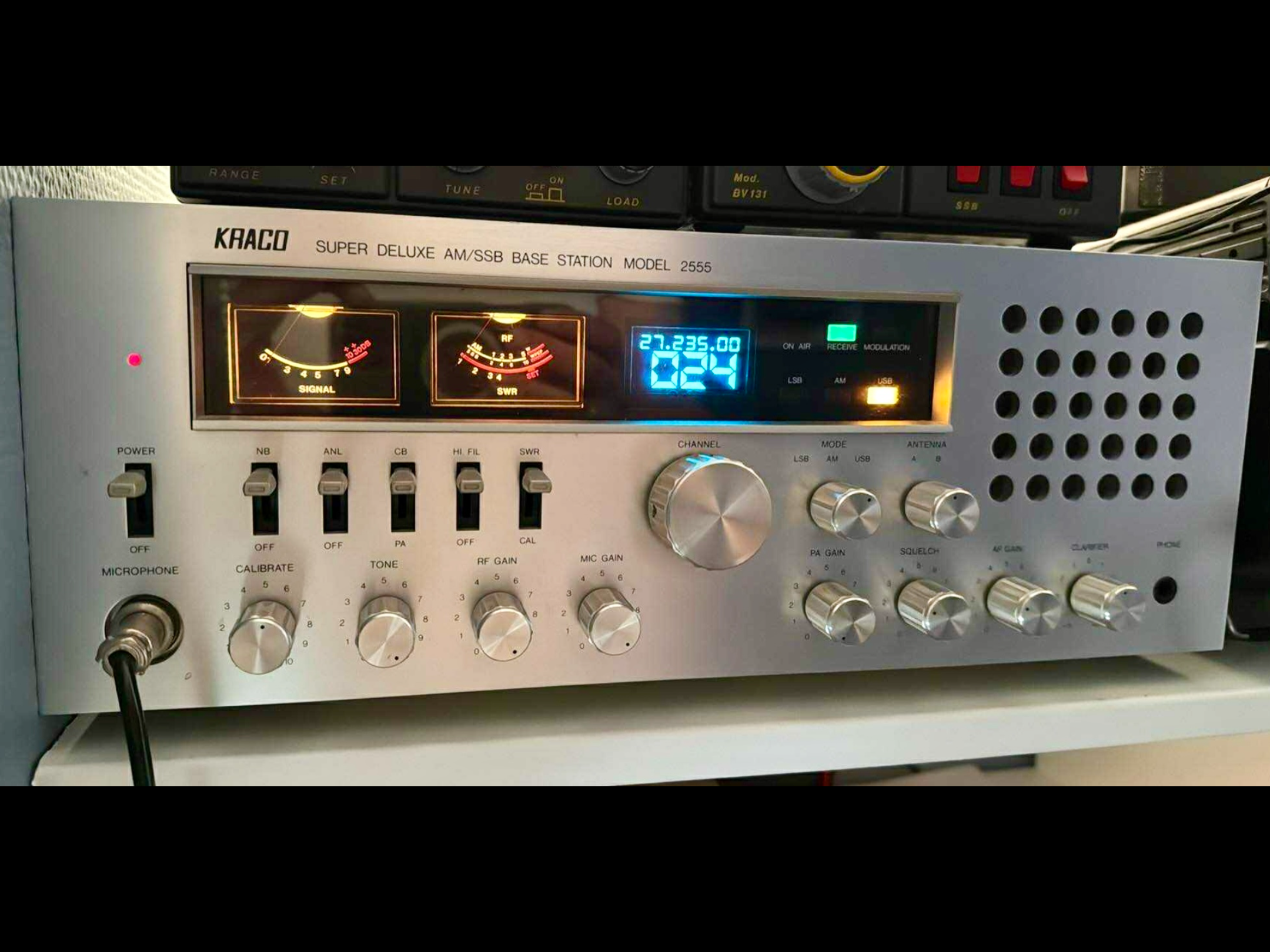

Senaste 55’an ovan, den med AM/SSB har fått sej en facelift(?)
Ägar’n har låtit en kollega över vattnet där han bor i Bohuslän stoppa i lite halvfrän ny teknik i den.
Klart jag fnyser åt det ilskna räliga blåa i displayen….originalfreak som jag är…med såna här radios men…jag medger att det är lite fränt.

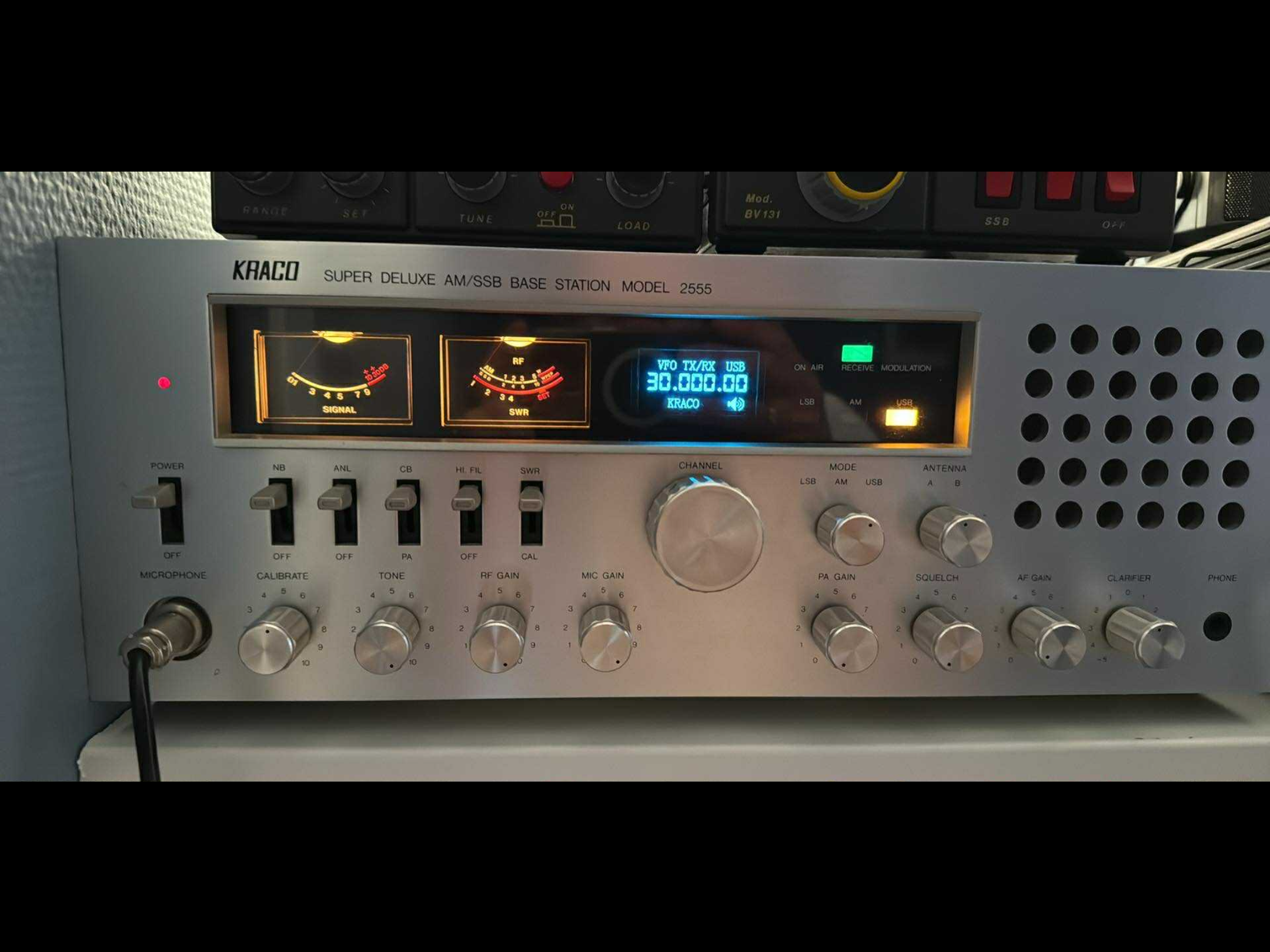

Jag fick tjatat mej till lite bilder. Kanske är fler som gett sej på samma? Den visar frekvens ovanför kanalnummer.
Medelst tryckande på kanalvredet som numer verkar vara ett helt nytt vred…kommer man åt lite fler funktioner. Man kan välja channel mode som den står i nu… men även VFO mode…där kanalnummer försvinner och enbart frekvensen syns ist.
Radion räknar då från 26,000-30,000 MHz.
Som vi vet orkar inte ’gröningen’ ,vco’n med mer än ngn halv MHz och radion blir lomhörd på andra ställen än där freq börjar på 26-27 men fränt ändå.
Man kommer tydligen också åt att kunna skriva sitt callsign i displayen samt tillbehör såsom rogerpip mm.

Fått reda på att gröningen är utbytt…fixad så att radion nu faktiskt klarar hela spectrat. Det låter ju inte så dumt.DH skrev: 14 jun 2025, 19:58 Senaste 55’an ovan, den med AM/SSB har fått sej en facelift(?)

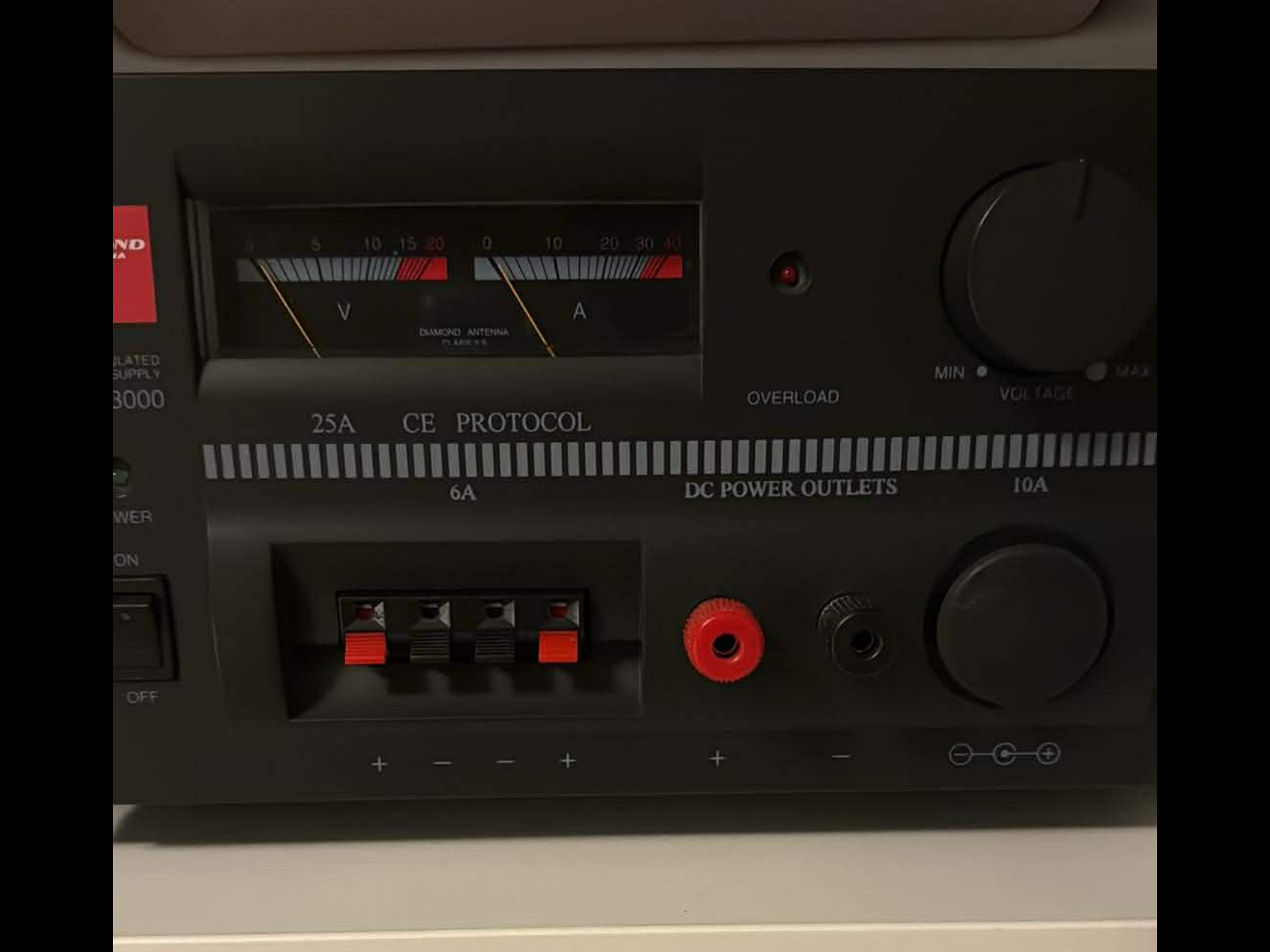

Kraco’n, Zetagisteget som skymtar ovan, ett fett 25?A Diamond nätagg…och hanses flång nya luftkylda konstlast…6m lång 3,5-28MHz antenn som suttit uppe hela kanske 28 timmar är det väl nu…på lösen…på 3m maströr snett ut från balkongen.

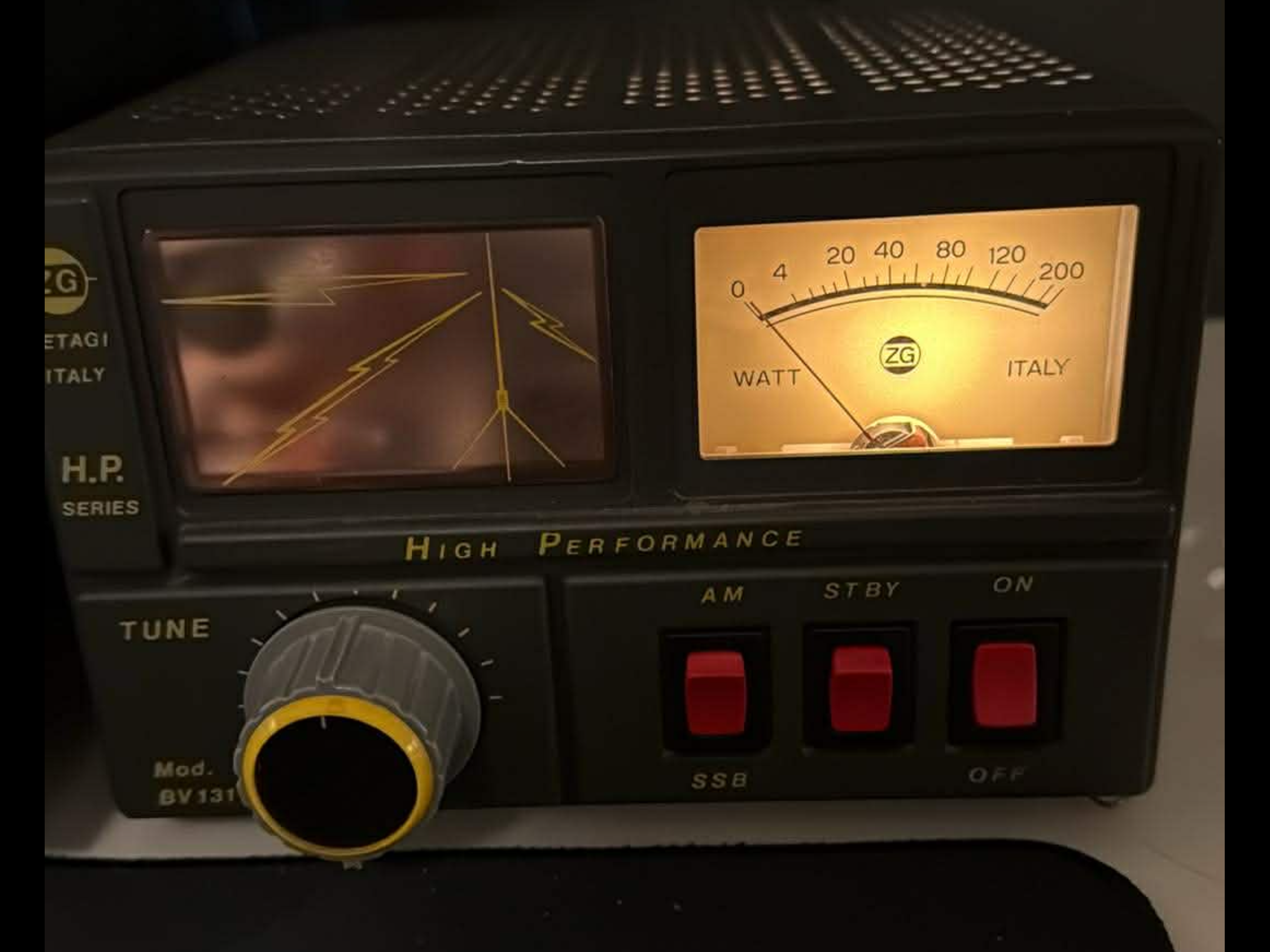

Zetagisteget tänkte jag kasta mej över själv initialt…men nä…jag har så mkt grejer ändå och jag behöver sälja av jag också.
Steget för den som undrar…är ett 70Watts….vad ni än har hört man kan pressa ur dem eller vad Zetagi själva säger…vilket brukar vara 100-200W. Det stämmer alltså inte. Man KAN pressa ur det 80W men då låter modulationen snuvig o sämre än med steget avstängt. Så är det med alla Zetagi BV 131 också. Jag har ett stående här som är likadant.
However, 70W ut drivet av 12W ssb radio för 230Vac drift utan extra nätagg är inte så dumt.

Nu fick jag bättre? bilder på steget o nätagget: Tradera? Vet ej…säljaren är väldigt impulsstyrd…vet jag sen tidigare. Instegcertare som redan avverkat både IC-7300 och en IC-7300mk2 där bägge är inköpta nya o sen sålda…senast igår fråga han mej om jag vet om ngn 7300’a till honom…men det verkar inte vara aktuellt nu.
