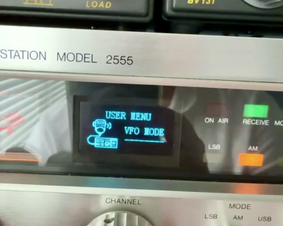

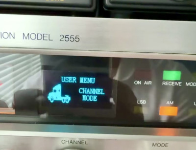

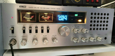

Senaste 55’an ovan, den med AM/SSB har fått sej en facelift(?)
Ägar’n har låtit en kollega över vattnet där han bor i Bohuslän stoppa i lite halvfrän ny teknik i den.
Klart jag fnyser åt det ilskna räliga blåa i displayen….originalfreak som jag är…med såna här radios men…jag medger att det är lite fränt.
Jag fick tjatat mej till lite bilder. Kanske är fler som gett sej på samma?
Den visar frekvens ovanför kanalnummer.
Medelst tryckande på kanalvredet som numer verkar vara ett helt nytt vred…kommer man åt lite fler funktioner.
Man kan välja channel mode som den står i nu…
men även VFO mode…där kanalnummer försvinner och enbart frekvensen syns ist.
Radion räknar då från 26,000-30,000 MHz.
Som vi vet orkar inte ’gröningen’ ,vco’n med mer än ngn halv MHz och radion blir lomhörd på andra ställen än där freq börjar på 26-27 men fränt ändå.
Man kommer tydligen också åt att kunna skriva sitt callsign i displayen samt tillbehör såsom rogerpip mm.
