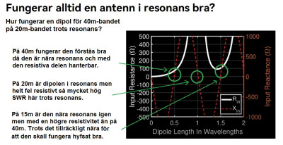

Ja DH, fandipoler är ju riktigt bra och man behöver ju dessutom inte koppla de kortare antenntrådarna till matningspunkten heller, det räcker med en rak odelad tråd som hänger nära dipolen på den lägsta frekvensen.
Parasitiskt element.
Nu är jag där igen med stege men en fandipol funkar lika bra, problemet blir om man vill ha alla band på den att det blir en väldigt massa trådar.
I och för sig inte en för varje band då en del trådar är nära resonans och och även resistivt hyfsat rätt på andra amatörband.
Exempelvis går det att köra en 40m dipol på 15M med godtagbara resultat.
Att en antenn är i resonans betyder ju inte att den fungerar alls på den frekvensen.
Jag skickar med en bild från den föreläsningen jag har dragit på lite olika möten som visar vad jag menar.
