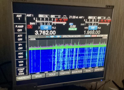

Har en extern monitor till min yaesu ft 710 som slår av sig ibland vid sändning. Vad kan detta bero på?
