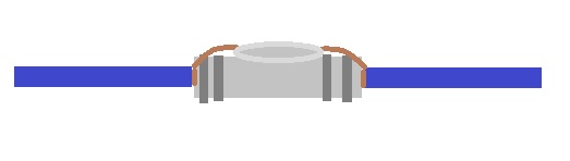

Mycket fluss och sådan lödtråd som även jag har så går det att löda men det är inte starkt... Man vet aldrig vad legering det är i en metall.
Det är nog enklare att sätta en skarv om man behöver ;)
Ett sätt att skarva kan vara att göra en ögla och vira tråden med en klämma som säkring.
