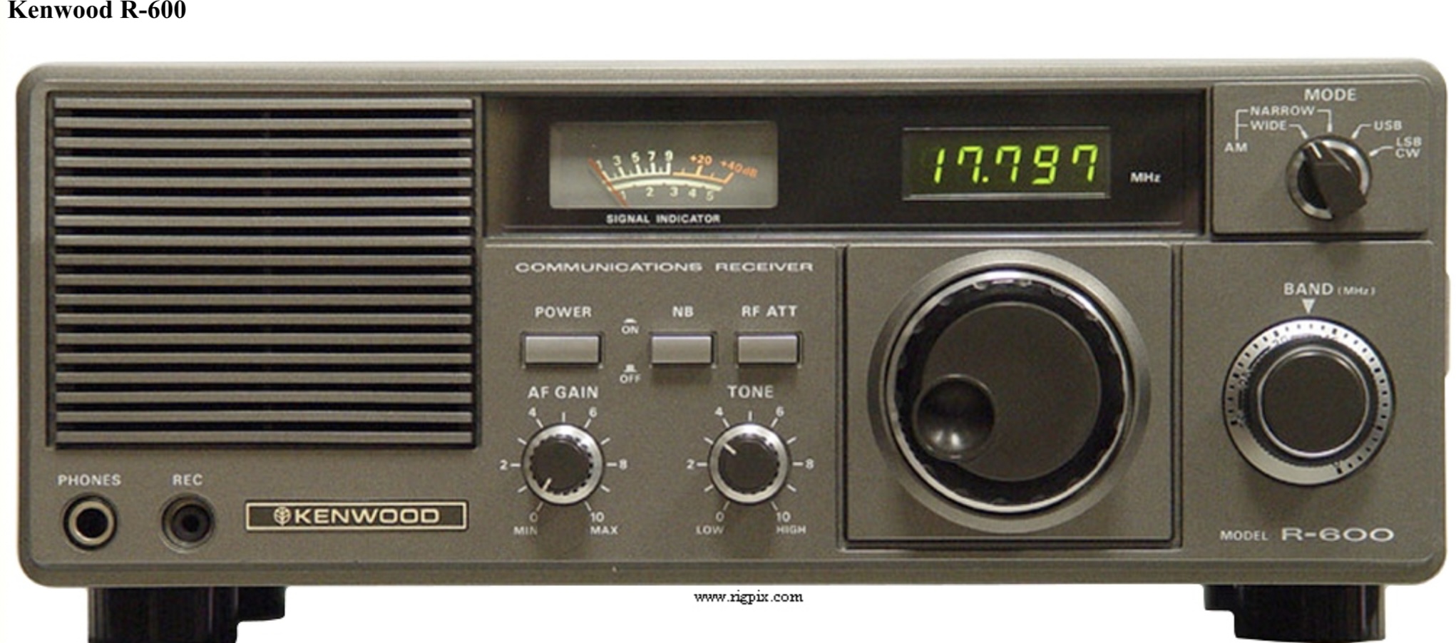

Man finner dem på radioloppisar eller via bekanta. Tradera är vanligt också. Där finnes just nu en Kenwood R-600 såg jag.
Rotar fram samma slags radio på sm0ofv’s utmärkta sida rig.pix
RF ATT som det står på en knapp betyder RF Attenuator, en dämpsats alltså. Lite grand som en rf-gain men med ett fast läge, vanligen 10-18dB eller så.
Med knappen intryckt så tappar man 2-3 S enheter vilket främst vart behändigt förr i tiden när BC* stationerna va mkt starkare än idag.
Ratten längst till höger är bandväljaren man stegar fram hela MHz med. Decimalerna tar man med VFO* ratten, dvs den stora ratten mitt på.
*BC = BroadCast, dvs rundradio.
*VFO = VariabelFrekvensOscillator, ratt att välja frekvens med.
Modesomkopplaren upp till höger har 2 olika lägen på AM. Det är narrow och wide, dvs smalt o brett.
Det breda kör man med fördel när man lyssnar på BC och det smala när man lyssnar på kommunikation, t.ex am trafik på 27MHz.
En mkt enkel radio man lär sej på 5 minuter.
Det som skiljer den o betydligt dyrare är en massa saker såklart.
Nybörjaren märker knappt ngn skillnad alls…det är när man blir mer garvad man kommer på att alla radios inte alls ’är lika bra’.
Den enklare radion tar in mer oljud än vad en dyrare gör. Sistnämnda är även mkt mer frekvensstabil och lallar inte iväg flera kHz under första timmen såsom denna R-600 gör t.ex.
