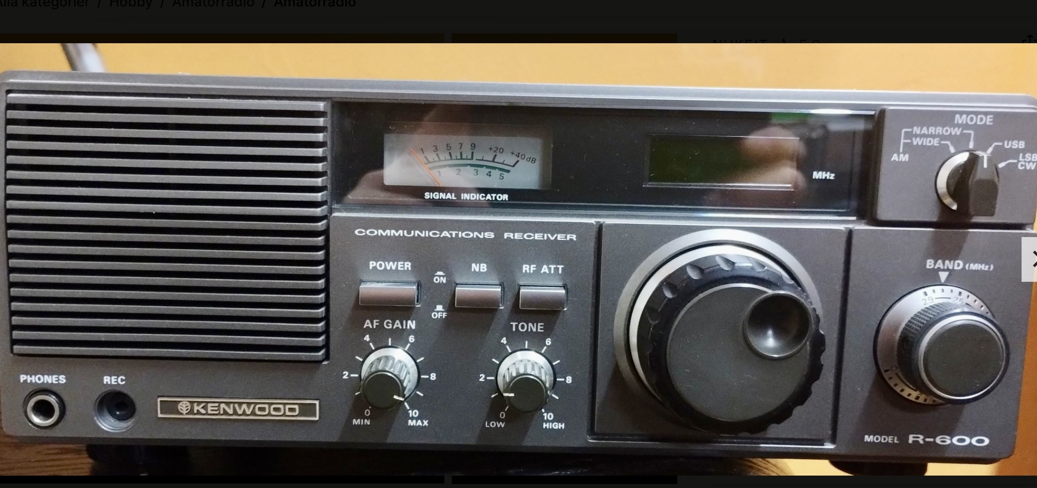

RF ATT som det står på en knapp betyder RF Attenuator, en dämpsats alltså. Lite grand som en rf-gain men med ett fast läge, vanligen 10-18dB eller så.
Med knappen intryckt så tappar man 2-3 S enheter vilket främst vart behändigt förr i tiden när BC* stationerna va mkt starkare än idag.
Ratten längst till höger är bandväljaren man stegar fram hela MHz med. Decimalerna tar man med VFO* ratten, dvs den stora ratten mitt på.
*BC = BroadCast, dvs rundradio.
*VFO = VariabelFrekvensOscillator, ratt att välja frekvens med.
Modesomkopplaren upp till höger har 2 olika lägen på AM. Det är narrow och wide, dvs smalt o brett.
Det breda kör man med fördel när man lyssnar på BC och det smala när man lyssnar på kommunikation, t.ex am trafik på 27MHz.
En mkt enkel radio man lär sej på 5 minuter.
Det som skiljer den o betydligt dyrare är en massa saker såklart.
Nybörjaren märker knappt ngn skillnad alls…det är när man blir mer garvad man kommer på att alla radios inte alls ’är lika bra’.
Den enklare radion tar in mer oljud än vad en dyrare gör. Sistnämnda är även mkt mer frekvensstabil och lallar inte iväg flera kHz under första timmen såsom denna R-600 gör t.ex.

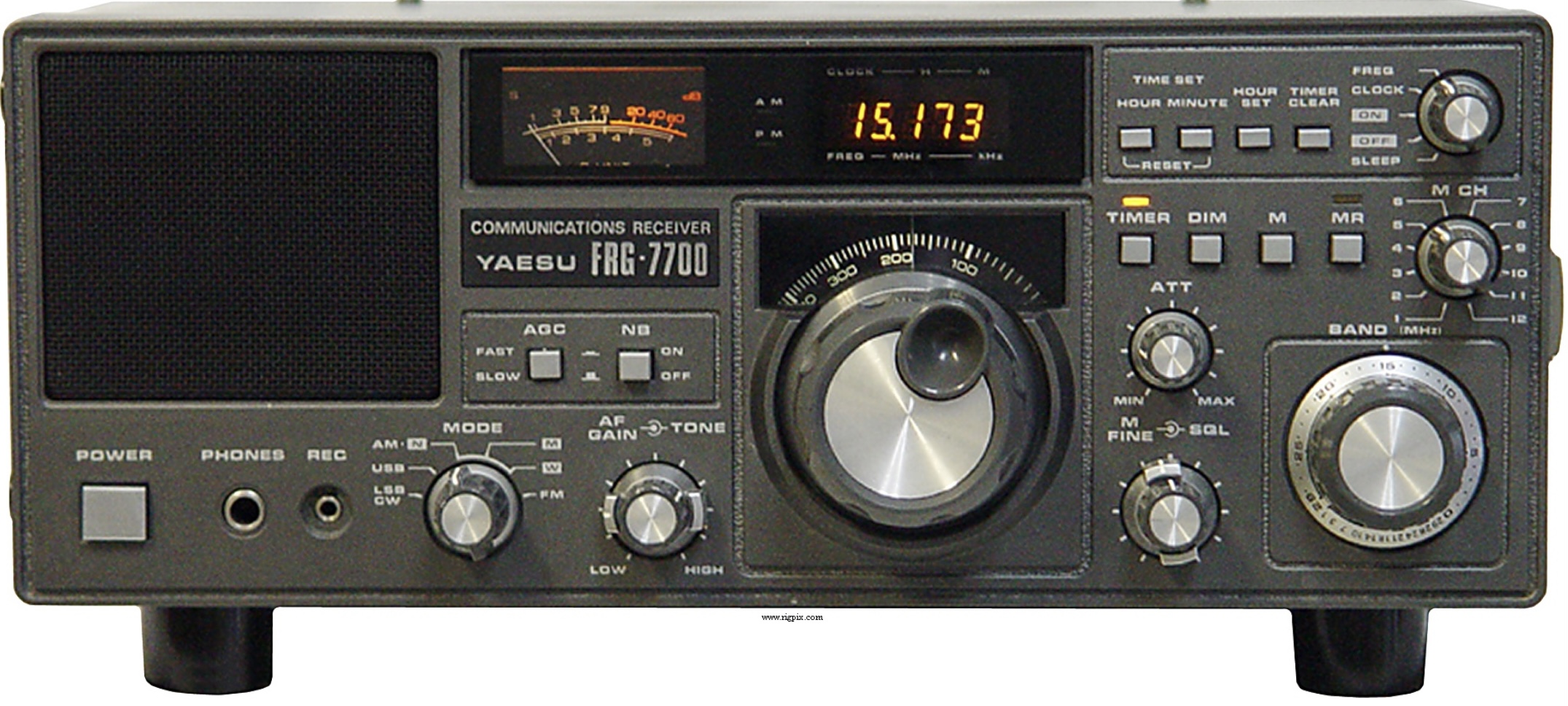

En släkting fast under ett konkurrerande varumärke finner vi denna utmärkta Yaesu:
Det är i princip samma radio fast med mer funktioner.
Justerbar AGC* är inte så dumt.
*AGC= AutomaticGainControl är en funktion som automatiskt justerar volympådraget efter hur stark en mottagen signal är.
En svag station får lite mer volympådrag och en starkare kompenseras genom att ljudet sänks lite.
Resultatet blir att alla mottagna stationer låter med ungefär samma ljudnivå i högtalaren.
Normalt har man denna i Slow-läge. När man lyssnar på sin motstation på ssb speciellt…så kommer såklart S metern dyka mellan orden.
Ifall AGC’n är väldigt snabb då, så kommer den gasa på ljudet kraftigt med ett otrevligt brus i högtalaren. Detta vill man undvika o ställer därför AGC’n på ett ngt fördröjt läge, dvs Slow.
Enda gången iaf jag tycker snabb/fast AGC är ngt att ha är vid mkt störningar i form av åska i fjärran.
När det åskar över de brittiska öarna eller över tyskland/polen så hörs det starkt i västsverige.
Varje åsksprak får S metern att slå upp varpå AGC’n då stryper ljudet o det tar ett par sekunder innan ljudet kommer tillbaka.
En katastrof ifall man då kör en svag station i fjärran. Då får hellre AGC’n va snabb så man hör motstationen alls.

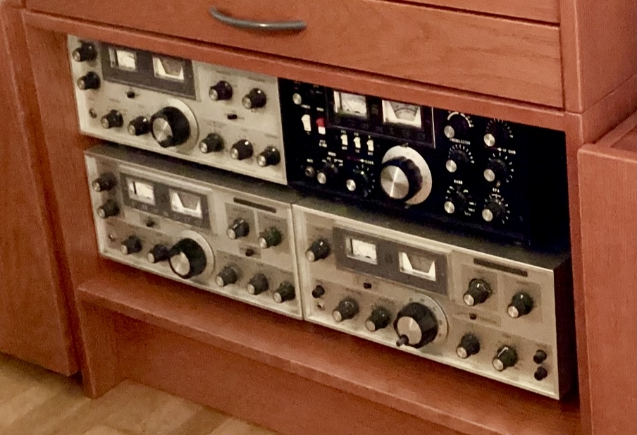

Jag fyller på med en sånhär: Klicka på bilden så blir den större
Saxat bilden från utmärkta Rig.pix
Dessa silvergrå radios finns i en mängd utföranden och både som Yaesu och som Sommerkamp.
Generellt sett är radios märkta Sommerkamp lite bättre då de är standard utrustade med fler filter och funktioner i från början.
Själv har jag en hel drös av dem och därmed en del personliga erfarenheter av dem.
Att jag skriver om dem nu beror på att jag såg en sån på dx-radio som ligger ute nu för en tusenlapp.
Ingen mikrofon o mkt mer uppgifter än att den lyser i princip ges inte.
Den är tung att frakta så jag skulle värdera en sån i 500kr när man inte vet mer.
Är den totalkass är den ändå värd 500kr som designobjekt att titta på enbart.

Själv har jag 6-7st såna här…det är lite olika storlek på dem och….ahh, jag knäpper en bild på hälften av dem:
Av dessa har jag fått igång samtliga utom den svarta, den har brunnen högspänningstrafo och funkar därmed enbart på RX. Den är en s.k hybrid, dvs den har både transistorer och rör.
Alla andra är rena rörhäckar.
På annat ställe har jag fler såna grå. Det är både transceivrar , receivers & faktiskt en transmitter, dvs en ren sändare också.
