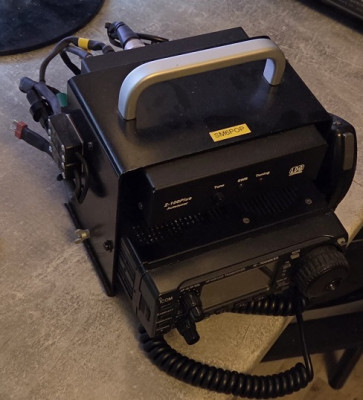

Slänger med en bild på min "båtradio", en 706MKIIG som jag byggt ett litet rack till som även innehåller en autotuner från LDG.
