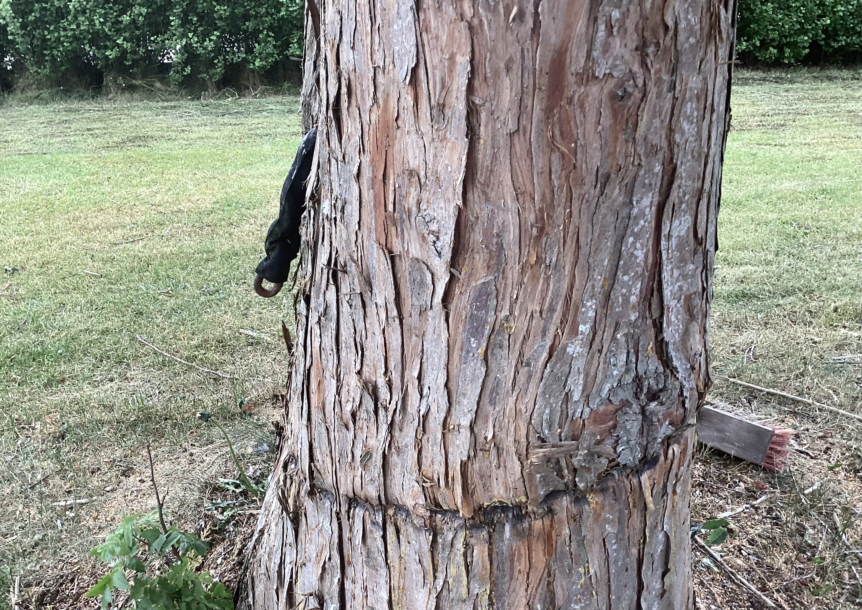

Samma träd fast i marknivå…där hade jag båten fastlåst i det på sin kärra. En Klass 4 länkad låskätting…svindyr såndär 1500kr’s länk ’i strumpa’ på 3meters längd hade jag hängt löst o ledigt runt trädet att låsa båten i.
Från att jag såg på trädet att ’nu får jag snart lossa på länken’ tills att jag faktiskt gjorde det ngt år för sent så hade länken vuxit fast i trädet…grrr.
1500kr över axchla’ (över axeln på lokal dialekt)
Vinkelkap fick fram för att frigöra trädet.
En stump länk hänger kvar…till vänster i bild…numera fastväxt i trädet att den ändå kan agera låskätting trots att den bara är en halvmeter lång..

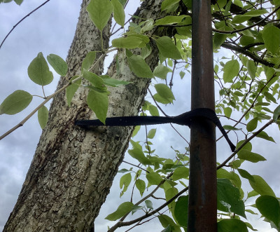

Poppeln jag nämnt om högre upp i tråden med sitt maströr side-by-side som står intill på backen med röret stickandes upp mellan grenarna…som även det är knutet i trädet…där kör jag inte med snören utan med ’bagagerem’s variant…typ enklare spännband som kändes skonsammare mot trädet…
Hrmpf
Även det har växt fast på sina ställen..
Ett konstant lärande detta hära…
