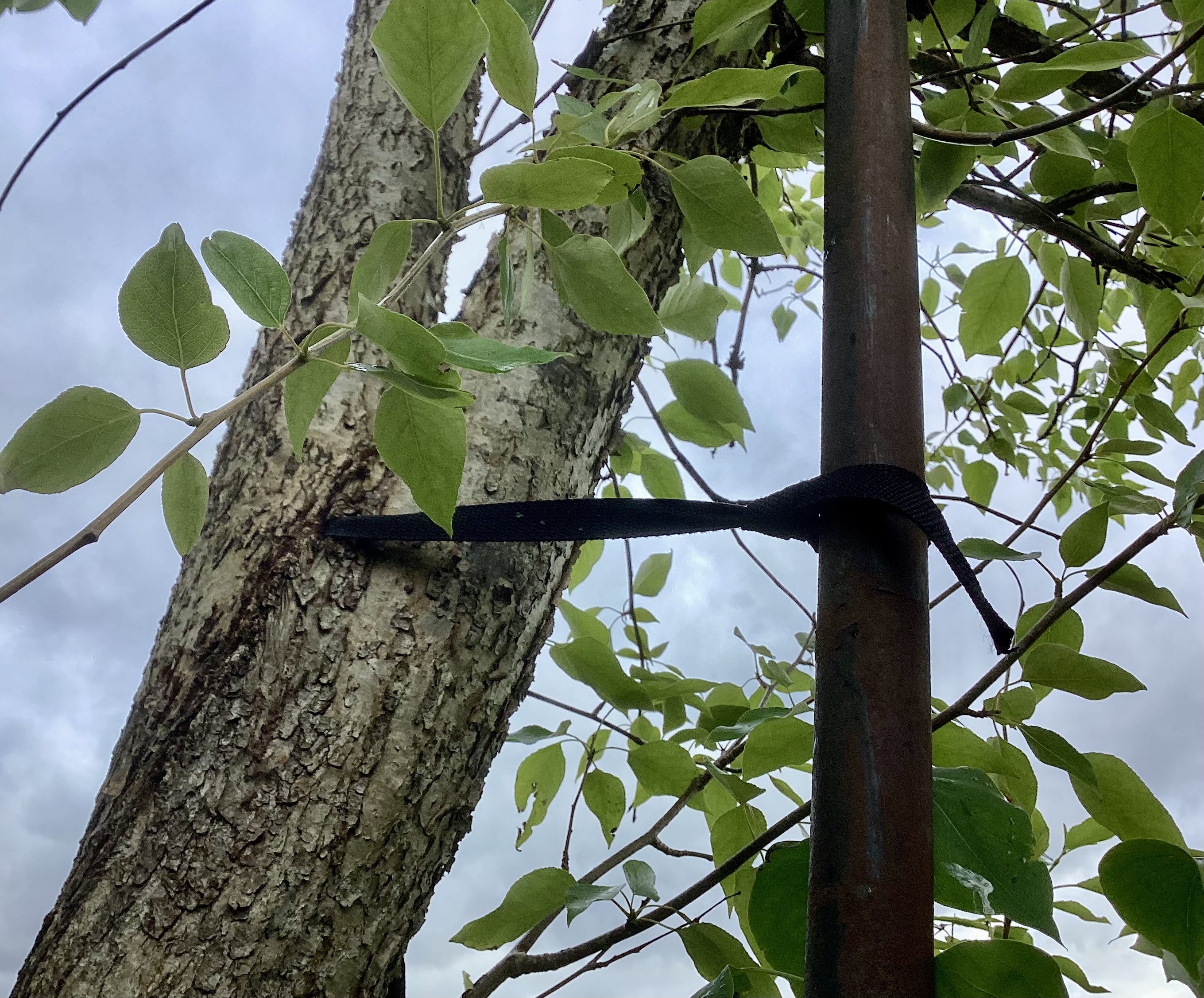

Poppeln jag nämnt om högre upp i tråden med sitt maströr side-by-side som står intill på backen med röret stickandes upp mellan grenarna…som även det är knutet i trädet…där kör jag inte med snören utan med ’bagagerem’s variant…typ enklare spännband som kändes skonsammare mot trädet…
Hrmpf
Även det har växt fast på sina ställen..
Ett konstant lärande detta hära…
