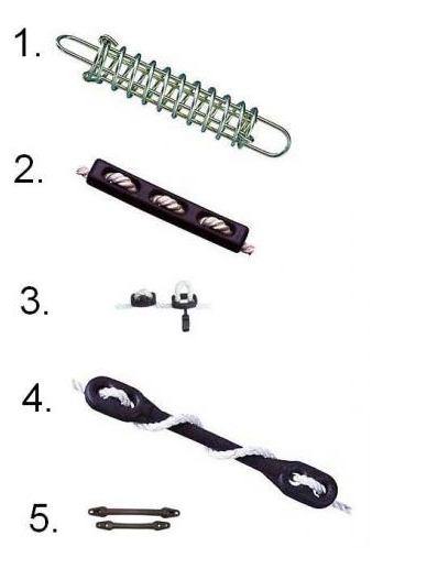

Ett alternativ jag funderat på.
https://www.biltema.se/bat/fortojning/f ... 2000060131
Repet sitter lindat i mellan gummit och fjädrar och går gummit sönder blir det slack och QSO går att genomföra....

Ja det är naturligtvis så man knyter upp stropparna. Låter den kunna flexa kanske 25% innan snöret tar stopp ändå. Förmodligen därför mina stroppar håller längre.
Annat gummi typ cykelslang har jag varit med om att rigga antenner med hos andra. Hur länge det har hållit vet jag dock inte.
Re: Dipolfjädrar och brytblock.
Det var intressant med gummidämpare. Jag har inte tänkt på det tidigare.
Det är egentligen bara att testa och vilket fabrikat som tål sol väder och vind.
Det är ju värt att prova.
Den som går likt en orm genom klossen går att sätta fler efter varandra om plats finns.
Dessa leder ju mindre elektricitet och minskar överslag i träd-masten... Vid QRO

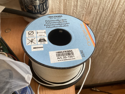

Jag kör typ lite grövre flagglina till mittfästet på allsköns trådantenner jag pipplar ihop och ger bort men i ändarna en betydligt klenare Polyestersilkeslina….långt ord…puhh
Nu ser jag vid kontroll på Bilbutrick’s att de bytt art.nr för samma sak. 130m lång 2mm’s är denna numer:
https://www.biltema.se/bat/tagvirke/uni ... 2000057827
Den blir ngt styvare och med mindre diameter efter några år och blir i princip osynlig.
Mkt stark….jag vill ju att snöret hellre får gå av före själva antenntråden gör det men ännu har det inte hänt - linan håller.
Den håller sej även ’torr’ i all slags väderlek.
Det gör inte den kassa kulörta lågbudget linan som är mkt grövre.

Polysestersilke nämndes. Den är UV beständig och finns på de flesta ställen.
Finns i många storlekar, den smalaste är persiennlina. Den håller ju länge sittande i fönstren.
Polyestesilke är väldigt starkt men lite dyrare.
Men då slipper man ju köpa nytt vartannat år.....
