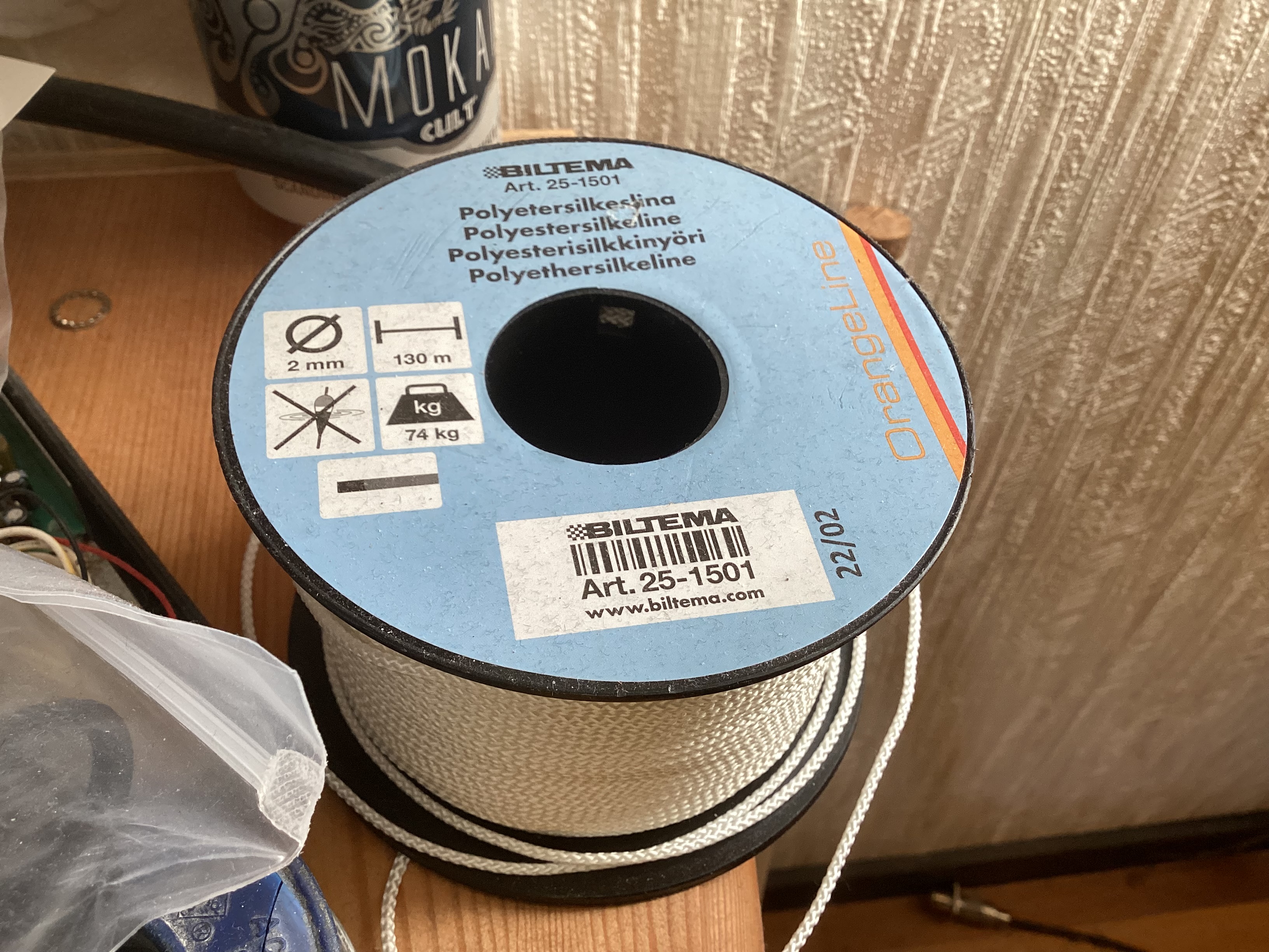

Jag kör typ lite grövre flagglina till mittfästet på allsköns trådantenner jag pipplar ihop och ger bort men i ändarna en betydligt klenare Polyestersilkeslina….långt ord…puhh
Nu ser jag vid kontroll på Bilbutrick’s att de bytt art.nr för samma sak. 130m lång 2mm’s är denna numer:
https://www.biltema.se/bat/tagvirke/uni ... 2000057827
Den blir ngt styvare och med mindre diameter efter några år och blir i princip osynlig.
Mkt stark….jag vill ju att snöret hellre får gå av före själva antenntråden gör det men ännu har det inte hänt - linan håller.
Den håller sej även ’torr’ i all slags väderlek.
Det gör inte den kassa kulörta lågbudget linan som är mkt grövre.

Polysestersilke nämndes. Den är UV beständig och finns på de flesta ställen.
Finns i många storlekar, den smalaste är persiennlina. Den håller ju länge sittande i fönstren.
Polyestesilke är väldigt starkt men lite dyrare.
Men då slipper man ju köpa nytt vartannat år.....
