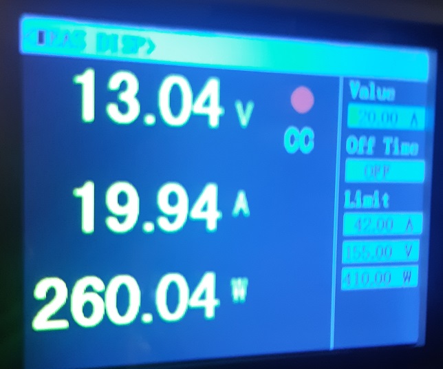

En elektronisk last är bra att ha vid olika mätningar då man vill belasta som i det här fallet nätaggregat men vid andra tillfällen också.
Det jag använde här klarar av att belasta 13,8V till 45A och fråga mig inte hur det är uppbyggt då det är ett relativt litet instrument.
Man kan ställa ett antal olika parametrar som frånslag vid en bestämd lägsta spänning.
Bifogar ett par bilder från displayen på lasten och spiken på 80m från Maas-aggregatet.
Som synes sjunker spänningen från aggregatet något vid belastning men inte så mycket att det spelar någon roll och det var samma på de övriga aggregaten vilket även kan delvis bero på förluster i sladden mellan aggregat och last.

sm6pop skrev: 27 okt 2024, 00:11 ..... En elektronisk last är bra att ha vid olika mätningar då man vill belasta som i det här fallet nätaggregat men vid andra tillfällen också.
Det jag använde här klarar av att belasta 13,8V till 45A och fråga mig inte hur det är uppbyggt då det är ett relativt litet instrument. .....
Vad är det för märke/modell på den elektroniska lasten?
Re: Nätaggregat och elektronisk last
Jag fick gå och läsa lite närmare på den då den mest står och samlar damm i labbet när den används väldigt sporadiskt och det är en Easttester så en Kines men den gör sitt jobb utan problem.
Modellen heter ET54 och när jag tittade lite närmare på prestandan så klarar den 40A och inte 45A.
Maxlasten är förstås också beroende på inspänning men räcker väl till för våra nätdelar till våra stationer.
Kostade runt 3000:- om jag minns rätt.
Grova sladdar är ett måste och jag får skämmas över att jag vid första testen eldade jag upp två hyfsat rediga testsladdar så grova kablar är ett måste vid höga laster. :cry:
