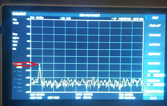

Med Maas-aggregatet finns bara en spik från övertonerna på 80m låga delen motsvarande S3 så det är riktigt bra avstört från övertoner från switchfrekvensen.
När det gäller Voxun-aggregatet ser det ut som ett spjälstaket över hela kortvågen till 17m och efter det så ligger ett brus motsvarande S-2 upp till 30Mhz som är den högsta frekvensen som jag mäter till så köp inte ett sådant.
Komunica-aggregatet är tyst över alla frekvenser tills det belastas med 10A då spikarna kommer men bara på de lägre banden och det har knappast någon betydelse då man sänder vid den strömförbrukningen.

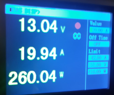

En elektronisk last är bra att ha vid olika mätningar då man vill belasta som i det här fallet nätaggregat men vid andra tillfällen också.
Det jag använde här klarar av att belasta 13,8V till 45A och fråga mig inte hur det är uppbyggt då det är ett relativt litet instrument.
Man kan ställa ett antal olika parametrar som frånslag vid en bestämd lägsta spänning.
Bifogar ett par bilder från displayen på lasten och spiken på 80m från Maas-aggregatet.
Som synes sjunker spänningen från aggregatet något vid belastning men inte så mycket att det spelar någon roll och det var samma på de övriga aggregaten vilket även kan delvis bero på förluster i sladden mellan aggregat och last.

Det är väl som DH skriver att det finns störningar från de flesta och kanske alla "men det finns grader i helvetet" och tittar man på Maas-aggregatet så spelar det knappast någon som helst roll med den enda spiken.
Spetumanalysatorn utan attenuatorn inkopplad och med preampen på registrerar signaler långt under S-1 och som sagt var den enda spiken den som visas på bilden och den kom via 13,8V.
Det är klart att kör man ett QSO exakt där så får man flytta den med "noise offset" eller leva med en störning på S-3.
Jag har tidigare kört ett Maas-aggregat vid min remotestation utan några märkbara störningar och där är det TYST med en brusmatta på under S-1.

Re: Nätaggregat och elektronisk last
Vad är det för märke/modell på den elektroniska lasten?sm6pop skrev: ↑27 okt 2024, 00:11 ..... En elektronisk last är bra att ha vid olika mätningar då man vill belasta som i det här fallet nätaggregat men vid andra tillfällen också.
Det jag använde här klarar av att belasta 13,8V till 45A och fråga mig inte hur det är uppbyggt då det är ett relativt litet instrument. .....
Jag fick gå och läsa lite närmare på den då den mest står och samlar damm i labbet när den används väldigt sporadiskt och det är en Easttester så en Kines men den gör sitt jobb utan problem.
Modellen heter ET54 och när jag tittade lite närmare på prestandan så klarar den 40A och inte 45A.
Maxlasten är förstås också beroende på inspänning men räcker väl till för våra nätdelar till våra stationer.
Kostade runt 3000:- om jag minns rätt.
Grova sladdar är ett måste och jag får skämmas över att jag vid första testen eldade jag upp två hyfsat rediga testsladdar så grova kablar är ett måste vid höga laster.
