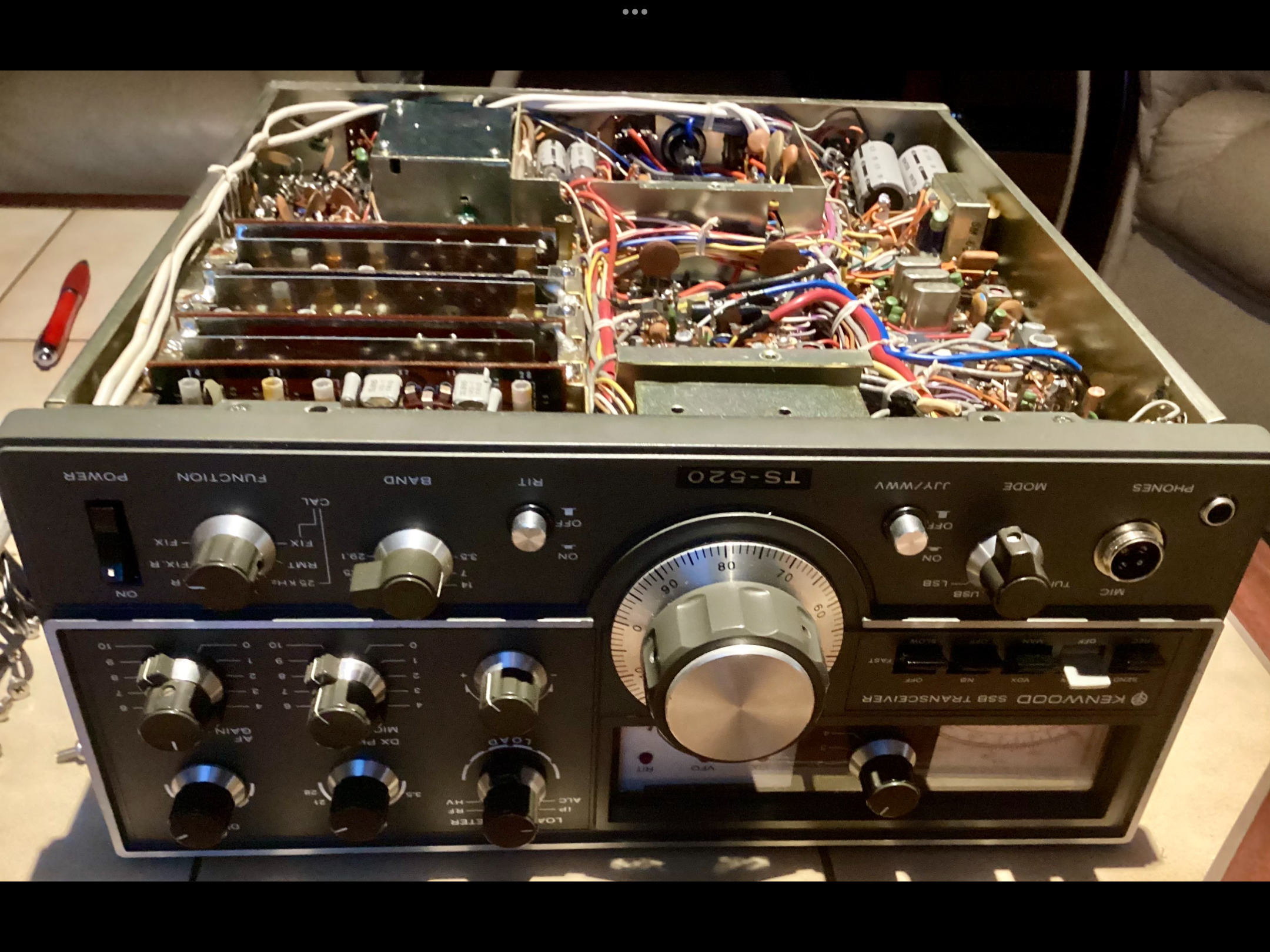

Nu har även jag fått en TS-520 utan S i knäet..
Helt frisk är den inte…men jag funderar på knappen för ’DX’, - vad gör den?
Jag märker ingen skillnad rx/tx. Enl manualen så skall det…man kan tolka det som om den är en slags ’loudness’ slash Kompressor men de framgår inte riktigt.
Har du provat din?
… o hur går det med dipolen?

Ja att ’rotera’ rören är ju det första man gör med locket av. No2 att ge sej på alla omkopplare med adekvat smörja där behov finnes.
Nä kompressor har inte dessa gamla normalt. Jag märker som sagt ingen skillnad men det kan ju va trasigt också.
Detta med olika vokabulär för samma sak är ngt mkt förvillande för nybörjare inom radiohobbyn.
Icom kallar Kompressor för Compressor när t.ex Yaesu kallar samma sak för Processor.
På en Yaesu heter det Preselector o på denna Kenwood heter samma kran Drive ist.
Den har f.ö inga remmar utan en typ av ’kamkedja’ ner till resp gurkskivare.
Man förstår varför de vart väldigt dyra när det begav sej. Detta exemplar från 1974.
Mekaniken är härlig med sina långa axlar in i slutsteget.
Ja den är snygg. Gillar speciellt gradskivans exakthet på vfo’n. Exakt när man väl kalibrerat den på ett band åt gången alltså.
Annars är den inte direkt ’rolig’.
Mina övriga boatanchors har i regel fler band o i förekommande fall även AM.
Den vill nog ha nya 6146B’er är min slutsats. När inte service på kranar eller rotera rören i sina socklar hjälper brukar det vanligast vara så. Sänder mer än ett par mW gör den inte.

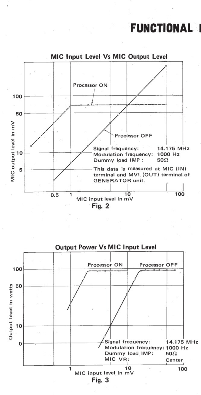

Komiskt nog så är DX-funktionen för TS-520 mer utförligt beskriven i TS-520S manual än i sin egen.
Det finns även diagram och ytterligare förklaring av funktionen i den manualen, men då är det alltså fråga om en annan konstruktion än TS-520.
Exempel från TS-520S manual:
I vilket fall kan jag inte hitta något om att DX-funktionen skulle vara inblandad vid RX.

Jag har ju en sån radio också, 520Sport. På den är den dock angiven som ’Processor’ o på den är det som en turbo-knapp men ngt sånt märks inte av med den äldre…därav min fråga in the first place.
