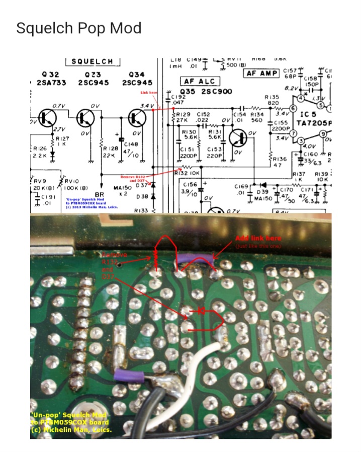

Det finns det! Jag hittade nedanstående bild på nätet. Det är principiellt samma ändring som i min Hy-Gain 5. (De har inte exakt samma kretslayout, men nästan). Man gör inte heller något oåterkallerligt så man kan återställa till original om man vill.//JAL skrev: 19 jun 2024, 21:34 Intressant!
Finns någon beskrivning hur man får "POP "fri squelch ?
Om man öppnar och stänger squelchen med ratten på en ledig kanal så är den väldigt "smooth" efter modifieringen, men om man öppnar genom att sända med en handapparat så kan det finnas en mild tendens till popp på FM, men det är dock en stor förbättring jämfört med innan mod. Jag insåg också idag att poppandet när jag byter kanal som jag nämnde tidigare endast finns på FM. Slår man om till AM så kan man snurra på kanalvredet utan nämnvärt oväsen. Intressant!
Re: Kraco 2555
Vill du med egna ord skriva vad bilden säger och vad du har gjort så underlättar det iaf för mej. Klippa eller kapa ngt enbart låter inte seriöst. Säkert menas ngt annat. Tack.
Re: Kraco 2555
Mina avsikter var helt seriösa i alla fall. Bilden visar precis vad jag har gjort; tagit bort R132 och D37 och dragit en ledning från kollektorn på Q34 till R129/kollektorn på q35. Efter att ha sett hur Hy-Gain 5:an som jag har var modifierad, och efter att ha tittat i respektive schema, så hittade jag en bild på nätet med en modifiering som fungerar på samma sätt. Och då gjorde jag precis så. Hy-Gain 5:an har ju kretskortet som heter ptbm121d4x och Kracon har ptbm058cox, och de har ju smärre skillnader även om de i grunden är samma konstruktion.
