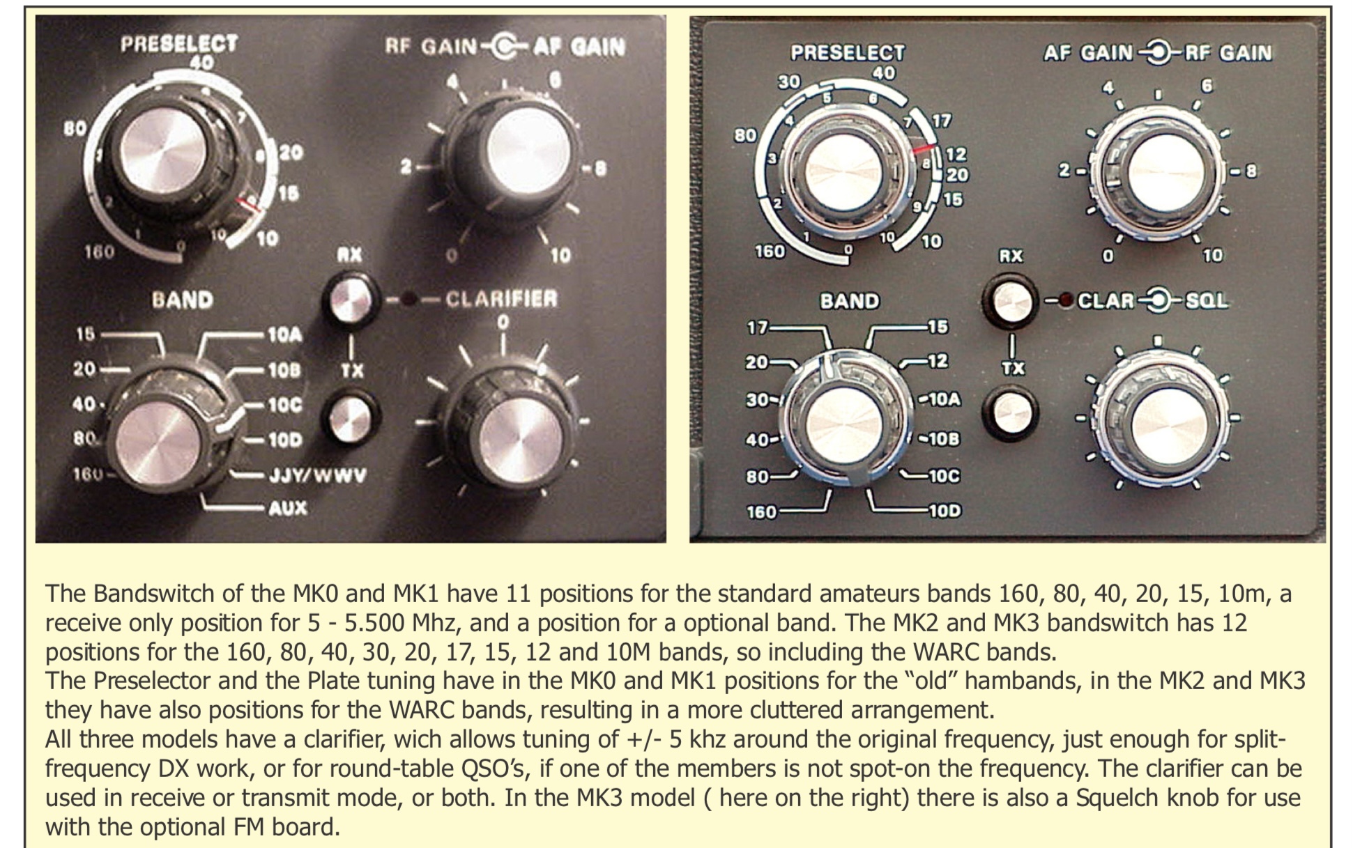

Radion finns i minst 11 olika versioner med lite olika namn. FT-101z heter den äldsta från 1978 vilken saknar digital frekvensräknare.
Den senaste är från 1982 och de finns även som FT-101zd där ’d’t står för ’digital’, dvs frekvensräknare.
Sen finns den i exklusivare varianter men heter då FT-901 och 902 + några bokstäver.
Olika band, olika trafiksätt skiljer mest.

Utöver de vanliga amatörbanden har den även ett band för rx enbart. 60m.
5000-5500 eller 4960-5530kHz för att vara mer exakt.
Den går att öppna upp för tx där men jag HAR GLÖMT hur man gjorde !!
Det är en enkel operation med en sidavbitare på ett visst ställe men exakt färg på grejen som skall klippas minns jag inte.
Kanske ngn här kan hjälpa mej?

Jadå.
Jag har ju haft infon men tappat bort den.
Sitter kristaller för vart av ett av banden inkl 60m’s.
En kabel på bandväljaren som jordar kristallen vid tx eller ngt sånt va det.
Går såklart att klura ut själv med lite tålamod.
Min är version 3 vilken märkligt nog benämns MK 1:
Dvs den första med AM.
