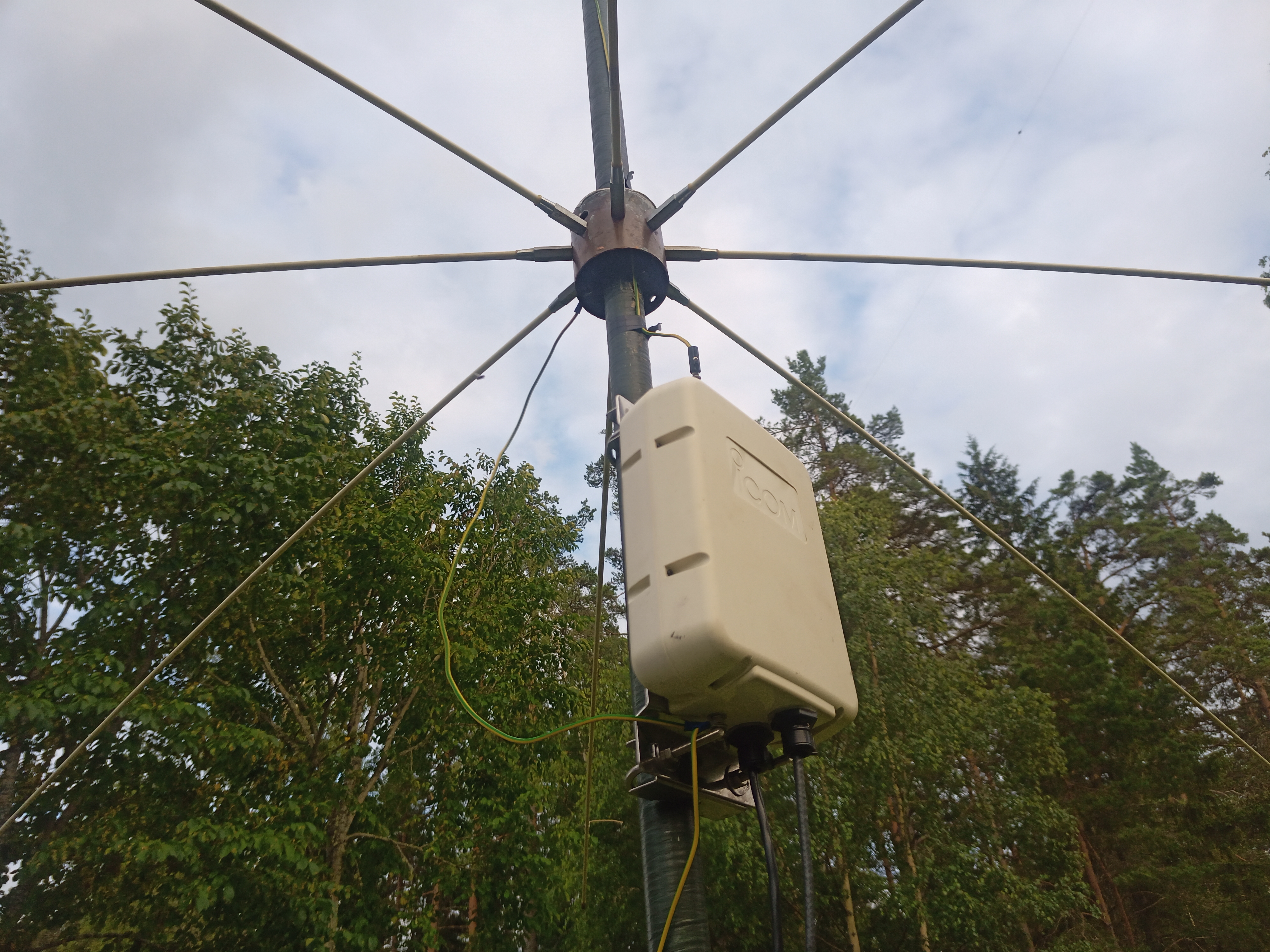

När jag flyttade hit för runt 2år sedan och funderade på vilken antenn jag enklast och snabbast med minst arbetsinsats skulle kunna få upp så föll valet på en hemmabyggd så kallad "43 foot vertical" bara för att det inte tog mer än 1,5 timma så var den och jag QRV trots årets första snöfall och mörker denna kväll
Har väldigt dum tomt som är långsmal med träd bara på ena sidan som gör det besvärligt med vanliga trådantenner och dessutom är jag granne med en 230kV kraftlinje vid ena tomtgränsen.
Vertikalen bestod/består av en glasfibermast med 13,2m tråd monterad drygt 2,5m över mark med en 4:1 UNUN och strömchoke i matningen. Vidare går den till en MFJ remotetuner (med Bias-T så man slipper separat strömmatning till tunern) som sitter på röret under vertikalen och sedan RG213 in till shacket.
Första kvällen slängde jag ut 8st 10m långa (korta
Fungerade låååångt över förväntan och sedan kompletterades det med mer och mer radialer.
Förra helgen körde jag röjsåg i området runt vertikalen och plockade då bort alla radialer för att komma åt.
Räknade då till cirka 600m radialer som alla var lätt eleverad från matningen på drygt 2,5m och sluttande ner till mark. Längder varierade mellan 10- 80m ungefär.
Denna provisoriska antenn sitter uppe än och fungerar fortfarande mycket bättre än jag någonsin trott.
