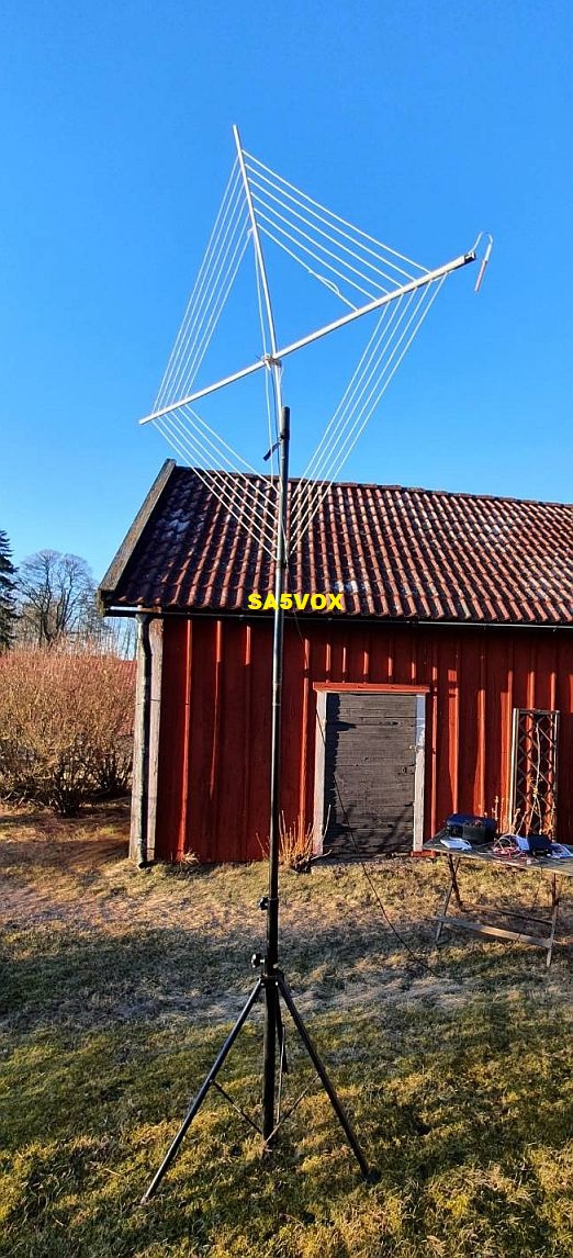

Varit lite sugen på att prova SM0VPO's ramantenn lösning ett tag och byggde en i höstas och testade den enbart vid ETT tillfälle inomhus med vagt resultat och stuvade undan den då det kom annat i vägen + att den tog upp plats, 1.8 x 1.8 meter och i min lilla stuga är det precis att den får plats mellan tag och golv. :? :D
Nu kom våren och jag hade haft i huvudet att jag skulle prova den igen fast denna gång utomhus och med lite mer "vetenskapligt"~iiisch. ;)

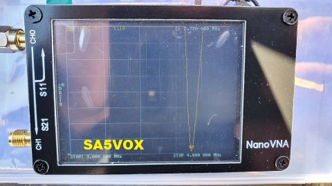

Till en början verkade den inte ville prestera så värst alls, 5w in och med en krass verkningsgrad var det kanske inte så mycket att förvänta... eller? För skoj skull började jag lyssna på mer avlägsna WebSDR stationer och döm till min förvåning, jag hörde mig klart och tydligt! :o :shock:
På nära SDR stationer hade jag knappast hörts om ens alls på men vid mer än 10 mil gick jag in bra dagtid! Må vara S3~4 men jag gick fram!

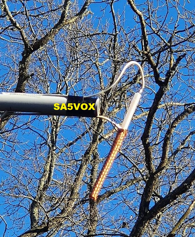

Taggad av detta höjde jag effekten så mycket som min MYCKET Åsa-Nisse tillverkade kondensator av 10cm RG213 pallade utan att få överslag vilket visade sig vara 40w.

Nej, den gå verkligen inte att jämföra med en vanlig dipol eller stor helvågs loop men jämför man storleksmässigt: Ett kors på 1.80m x 1.80m mot 40m eller 80m tråd, då är det verkligen skillnad!
Den här går att ha på en balkong, visst, det finns även små vertikaler också så det här är bara en lösning men har en liten fördel också, den är till viss del riktbar och då kan man vända bort den från lokala störningar (även om man då samtidigt riskerar att rikta sig bort från potentiella lokala motstationer. Pros & Cons.) samt att den är något smalbandig i sin konstruktion som även det kan ta bort "QRM-skräp" på sidorna av din frekvens.

Det var en nyhet med koaxial som kondensator och en måste prova grej. Jag är ju van med denna modell.
