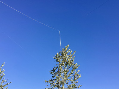

Mina 2x19m får inte riktigt plats på villatomten då den bara är 30m. Ytterändarna nöds därför svänga runt hörnen i 90˚ sista biten.
Där precis i svängen har jag ’lealösa’ smala maströr bestående av std 38mm maströr i botten upp till ca 4m’s höjd där de blir ngt klenare ett par meter för att sen bli ännu klenare i form av 28mm’s mantågsräcken i aluminium till båttillverkning..av utgången båtmodell vi byggde på jobbet för många årsedan…men som blev över och skulle i skroten.
De snodde jag med hem och utgör de sista 3,5 metrarna.
Maströren supportas av träd i vardera ände som följer med i vinden ngt.
Träden är Balsampoppel…ni vet såna där som luktar gott om våren. De växer ngt på 1m om året och är en gång satta som ’häck’ men där jag släppt upp de yttersta häckbuskarna…till rejälare träd de faktiskt är nu.
Ett par år till och dessa alu-rör kan fästas direkt i träden ist för att stå på backen.
