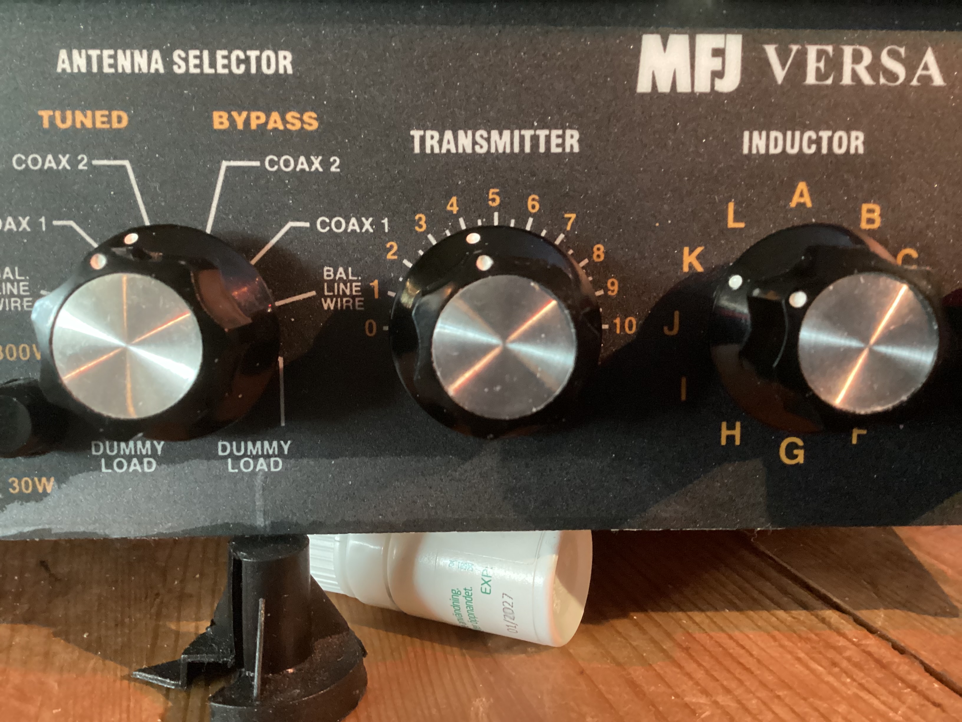

Kranen märkt ’Inductor’ kan man även kalla för ’bandväljare’.
’A’ tunar låga band och ’L’ de högsta.
Först tunar man med örat ifall man saknar radio med spektrum.
Sätt ’Transmitter’ och ’Antenna’ på läge 5.
Vrid nu ’Inductor’ med radion på mottagning enbart, från läge A och uppåt tills du kommer till läget med mest brus eller liv i spectrumet.

Namnen på kranarna kan heta lite olika beroende på konstruktör.
Inductor är samma som Bandväljare och de båda vridkondensatorerna kan heta ’R tune’ & ’X tune’ men det finns fler såsom bara ’Tune’ & ’Load’ m.fl.
