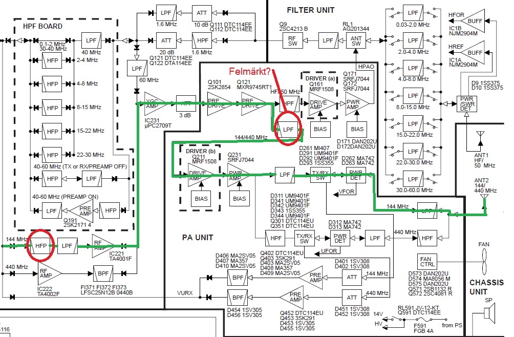

Frågan är i första hand ställd till Roy, FPD, som skruvat i dessa stationer mer än någon annan här tror jag, men alla andra är välkomna med svar.
Jag får ibland frågan varför 706:an inte går att sända på 69Mhz och då jag kör en sådan från min remotestation med riktigt bra läge är även jag sugen på att knäcka den nöten.
När jag tittar närmare på hur den är konstruerad sitter det ett eller "flera" högpassfilter i signalkedjan på den som troligen ställer till det på 69Mhz.
Då stationen sänder på 69Mhz med samma signalkedja som på 2m så borde det vara ett högpassfilter som ställer till det.
Jag kan också se att det finns filter som är felmärkta i blockschemat vilket inte gör det lättare vart man skall lägga krutet.
Har du närmare koll på filtren FPD eller någon annan?
Jag kan förvisso testa filtren med signalgeneratorn och spektrumanalysatorn och mäta vart effekten stuper men bättre och enklare är att få lite tips om någon vart det stoppar.
Då man har bra mottagning på 69Mhz så är det bara efter mottagarens signalkedjan det finns minst ett högpassfilter men som sagt är kanske ytterligare ett till som är felmärkt också.

Jag har en 706MKIIG ståendes till övers här och den får bli försökskaninen till detta men självklart blir det under full uppsyn och försiktighet med instrumenten som får göra jobbet.
Då den är i perfekt skick och fullt fungerande är det en skam att förstöra den.
En första mätning med låg effekt visade just vad du skrev FPD att frekvensen från VCO dubblades från 69Mhz till 138Mhz.
Vid en snabb effekthöjning verkar inte som filtren bara släpper igenom den frekvensen som en överton med låg effekt då den lämnar 40W på just 138Mhz.
Här blir det kanske lite övermodigt att fortsätta då jag hoppats på att det bara var ett eller möjligen två filter som ställer till det så vi får se vart det landar.
Jag hittar massor med fel i servicemanualen till 706 men då har jag inte tillgång till de uppdateringar som de ackrediterade har men en kommentar angående det filtret jag markerade vår intressant.

Det kan stämma DH efter fler mätningar som jag gjort sedan jag skrev senast.
Nu har jag sett så många fel i servicemanualen jag har tillgång till när det gäller IC-706MKIIG så man blir lite skeptisk till vad som stämmer men än så länge är det bara detaljer som är fel så jag får lita på att blockscheman stämmer hyfsat bra i alla fall.
Om man tittar på hur den är uppbyggd så är det samma skapande av frekvenserna från PLL-unit för både sändning och mottagning så jag testade att sätta signalgeneratorn i rumpan på radion.
Den tar emot på 69Mhz och ingen på någon annan frekvens och därmed inte heller på 138MHz.
Däremot är signalen duktigt dämpad och med en insignal på -84dBm som motsvarar nästan S-7 visar S-mätaren S-1 så jag är igen tillbaka till att det är filtren som ställer till det.
Nästa steg är att lyfta på locken till radion och följa signalvägen för RX och se vart det tar stopp.
Eftersom det även är mottagningen som är kass så blir det en enklare och mindre farlig väg att hitta rätt till viss del utan att behöva sända.

Jag pratade med en bekant som sade att filter på IC-706 och IC-7000 har specifikationer som inte klarar 69mhz och var dom skiftar antenn minns jag inte.
IC-7100 skiftar antenn vid 74mhz och har filter som klarar 69mhz utan problem sade bekantingen. Han har tydligen de flesta servicemanualerna...
Så det kan bli varmt i burken på 706 och 7000 om man kör 69mhz.
Det kan vara en god ide att köra en ren 69 apparat på dessa frekvenser vad jag förstår. De går att hitta för en vettig peng så inget dumt händer.
Re: IC-706MKIIG på 69Mhz
IC-7300 har ju det problemet och det är som du säger att det går med ett extra filter och den går även att bygga om så den inte byter filter direkt under 70Mhz men det kräver en del arbete i stationen.
Det är en spurre på drygt 50Mhz som ställer till det i 7300:an.
IC-7000 har jag inte koll på om det går att köra på 69Mhz men IC-7100 fungerar utmärkt på den frekvensen då jag kan köra en sådan på 69Mhz.
706:an, eller åtminstone IC-706MKIIG går inte alls att köra på 69Mhz som du ser i tidigare inlägg här i gruppen.
Allt är förstås möjligt, de skickade ju folk till månen redan 1969, men efter att jag grävt djupt i orsaken till att det inte fungerar landar det i stora ombyggnader av stationen så jag fick släppa det.
Det är som vi tidigare varit inne på när det gäller 706 är att frekvensen från aktuellt VFO med kringkomponenter skickar ut första övertonen till sändning tyvärr.
