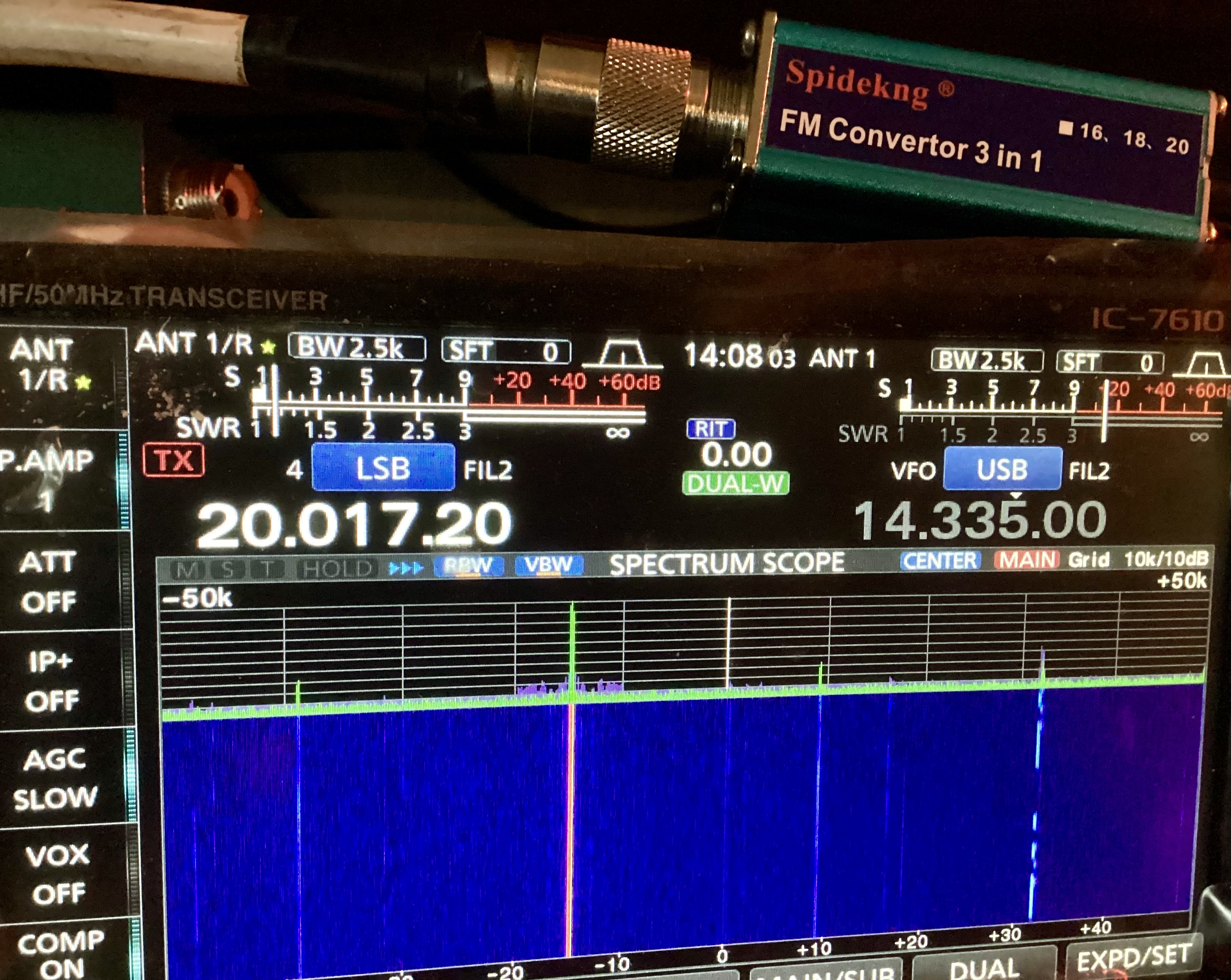

Jag hörde inte ett skit. Inga tidssignaler heller med Konverter inkopplad men däremot utan …
Min Konverter som eg är gjord för skvalradio på vhf 70-100MHz har jag tidigare testat o funkar fint att lyssna på 40m’s bandet på en radio 20MHz högre upp däremot.
Den vrålstarka spiken är 20MHz kristallen i sej som syns.
Man får alltså ratta in VFO’n exakt 20MHz högre än önskad lyssnarfrekvens och det funkar fint från ca 7MHz och högre freq.
Lite önsketänkande att det skulle funka ynka lite på Grimeton men…nähh.
