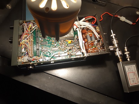

Jag tar helst inte emot gamla komradiostationer men det finns undatag som en klassiker som den kaffevärmaren, bland det värsta man kunde ha i shacket på den tiden det begav sig.
Radion är i mint condition utvändigt men den var stendöd när det kom.
Efter ett kristallbyte i lokaloscillatorn och lite annan handpåläggning är det på väg att vakna till liv igen.
Nostalgitrippen får man på köpet när man har en sådan på reparationsbänken.
Den var ju specad för 100W men efter lite närmare läsning så är det inmatad effekt som är angivet och enligt manualen skall den ge 50W-70W ut vilket den ger nu.
Trimmning återstår och som tidigare sagt så är det sällan det ändrar sig men i det här fallet står en hel del fel så kanske har någon tidigare ägare varit där med "the golden screwdriver".
Väldigt känslig vid mätning och den ändrar frekvens så fort man kommer med proben till frekvensräknaren trots att man mäter på de ställen som manualen hänvisar till så nu är det mätning med en ESD-probe istället som jag håller nära kristallen.

Stort tack Anders för att du tog dig an denna Sommerkamp som jag köpte ny och importerad genom min pappas företag. Min bästa kompis som har tjatat sönder mig att få köpa den. Är mycket glad över att du kunde fixa den!.
