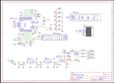

Jag fick lite nya tips om denna lilla krets.
https://www.arrl.org/files/file/QEX_Nex ... Marcus.pdf
Numera med gpsklocka för stabilitetens skull
Eller denna beskrivning... Kanske denna är bättre....
http://www.ur5ffr.com/viewtopic.php?t=277
Denna UR5FFR är från Ukraina så det inte skrivet på ryska hoppas jag.
Man går enkelt in på google översätt och klistrar in länken till sidan man vill ha översatt om man inte har google webläsare där man högerklickar och får det förslaget.
