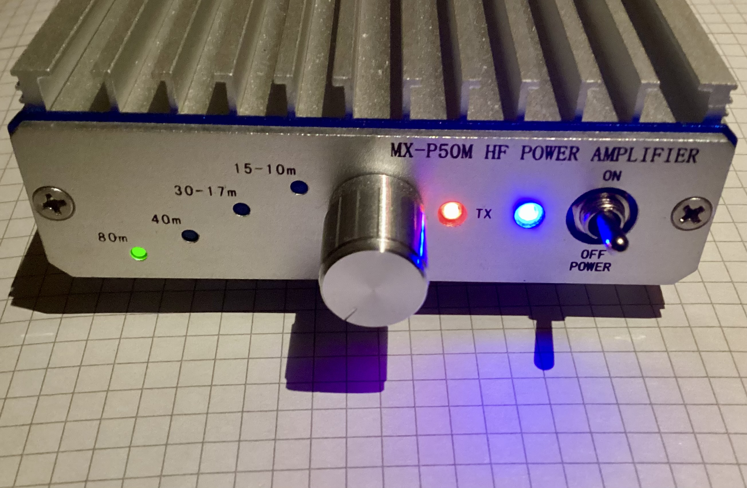

Mx-P50M
Är en liten kina-stärkare för kortvåg:
Har haft detta ett tag …ngt år eller så men först nu sprättat lådan o plockat fram det.
Mmm. Huset fullt med radiogrejer och hinner inte leka med allt impulsköpen orsakar på direkten..
Gav ngt på 1750kr då men de kostar 500kr mer nu.
Finns mkt på youtube om detta.
Säljs som ’45Watts’ vilket för all del stämmer om man pressar ur allt vad som går.
Även om detta steget KAN köras på 27MHz så är det primärt avsett att köras exklusivt på amatörradio.
Därför är angiven effekt ärlig då de vet att de ändå inte kan lura radioamatörer lika lätt som godtrogna cb’ers.
Som jag skrev tidigare är ändå inte max effekten allt för viktig. Den ger en hint om vad det rör sej om vilket för all del är bra…men annars att få reda på hur mkt det ger på fullt är lika intressant som att veta hur fort en bil går på fullgas eller ljudstyrkan på en tv på max volym kan prestera i dB räknat.
Det är inte på fullt spett man kör ändå.
Har suttit med det nu och testat lite på lite olika band för att se vad det ger vid lite olika inmatad effekt.
Notera vredet för bandpassfiltren !!
Hade inte den funnits hade jag inte köpt steget alls.
Det finns ju för all del dyra RM steg som klarar av att köra alla band från 80m och uppåt men som saknar BP filter alls.

Tillbax till kinasteget. Ngn automatik i detta finns inte. Man nöds själv hålla reda på vart man är någonstans och ställa bandpassfiltren så man inte sprattlar utanför banden man kör.
Det har heller ingen HF-vox vilket eg är lika bra.

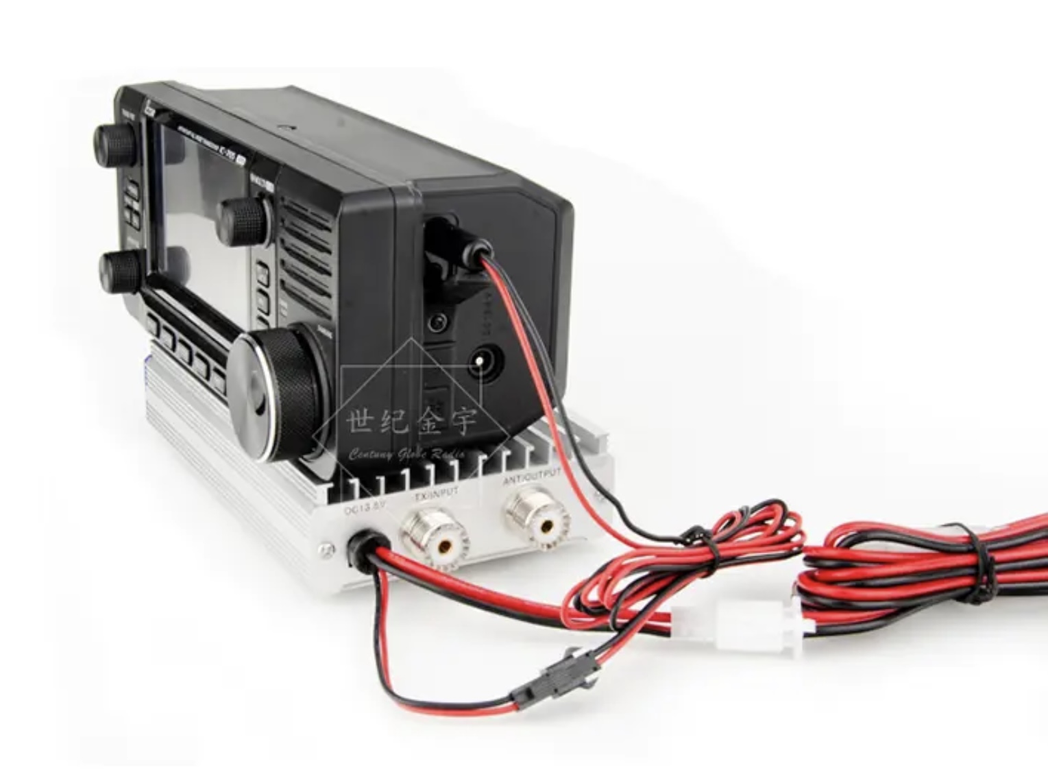

Kinasteget saknar HF-vox. Skiftningen sköts av själva radion man har kopplad till medelst en extra kabel. När mikrofonknappen trycks in, går det samtidigt ut en signal till steget som då drar reläet oavsett man säger ngt eller inte, även på ssb.
Man slipper då sitta där o babbla som en auktionsutropare och ’tävla’ mot ngt sabla relä…utan man kan sitta lugnt o tjöta som om man inte hade ngt steg inkopplat alls.
Mitt steg skall jag ha till min Icom IC-705 vilket är en bärbar 10W radio…eller ja, i bärbart läge med inbyggt batteri ger den 5W.
Den har såklart uttag för yttre slutsteg men är KOPPLAD ANNORLUNDA kan man säga.
Vanliga såna där uttag ’ALC/Send’ och vad de kan heta, jordar uttaget vid tx vilket får reläet i,steget att dra.
IC-705’an gör inte det fullt ut, den drar ner till istället för ’jord noll Volt’ så drar den ner till en lägre spänning bara, EJ jord.
Vitsen med det är att med en lägre spänning…denna varierar dessutom beroende på vilket band man ligger på..så ger den exakta spänningen Icom original tbh, antenntuners, slutsteg etc information om vilket band radion ligger på. Mkt fiffigt.
Dock kommer ju då icke-Icom tbh inte fungera med det där uttaget.
Trots detta förekommer det felaktig info från kina-säljare om att det ’bara är’ att koppla in steget via en dum kabel till radion ’som vanligt’. Detta är felaktigt !!
Så här kan det se ut:
Sådär kan man inte koppla. Det finns ett finfint 3’je parts tillverkat skiljerelä man kopplar mellan som löser problemet och det fungerar sen som man vill.
Sånt relä har jag och skall koppla in o provköra ngn dag.

Glömde säga några saker om silversteget. Vi tar en bild till:
Dess design på både framsidan o där bak samt även flänsarnas utséende är mkt likt det designspråk den kanske mest prestigefyllda japanska tillverkaren av såna grejor av dem alla: TokyoHyPower har.
Man luras att tro att ’det är nog fan THP’s((TokyoHyPower) gamla serie o därmed lika bra’
Sådär vart det med Daiwas äldsta typer av korsvisande instrument, dvs ’samma sak fast billigare o med annat namn’.
Så är det inte nu längre…kinatillverkarna anstränger sej för att likna Daiwa’s mätare men är inte alls ’samma’ på långa vägar - längre.
Silversteget liknar dock bara THP på utsidan. Invändigt är det ngn västerländsk konstruktör men som ursprungligen säljs som byggsatser.
Byggsatser som en-mans företagare i kina sitter o löder ihop på kvällarna och säljer sen.
Det gäller dessa steg, det gäller antennanalyzers o autotuners m.fl grejor.
Har man köpt en grej från ett ställe…men hittar ’samma sak’ hos en annan kinasäljare kanske billigare också…då skall man vara medveten om att det är ngn annan privatperson/säljare som hemma i sin lägenhet suttit och lött ihop grejorna varpå slutprodukten, speciellt om det är ngt som skall trimmas…kan ha helt andra egenskaper.
Ngn speciell fabrik som tillverkar såna här silversteg på löpande band o med en dussin trimtanter med blå särk o hårnät i långa rader som trimmar steg finns alltså inte.
Jag tänker mej snarare ngn ungdom i studentlägenhet som extraknäcker …
Kvaliteten på dessa steg kan man räkna med avviker stort. Somliga använder kvalitetskomponenter andra inte.
Jag vet inte hur det är med detta…men iaf de röda kinastegen till 27MHz, de byggs med mkt begagnade transistorer men även andra delar.
De andra bägge slutstegen på sista bilden är 60W’s RM-203 vilka saluförs som flera hundra Wattar…
Jag kan skriva om dem vid intresse också.
