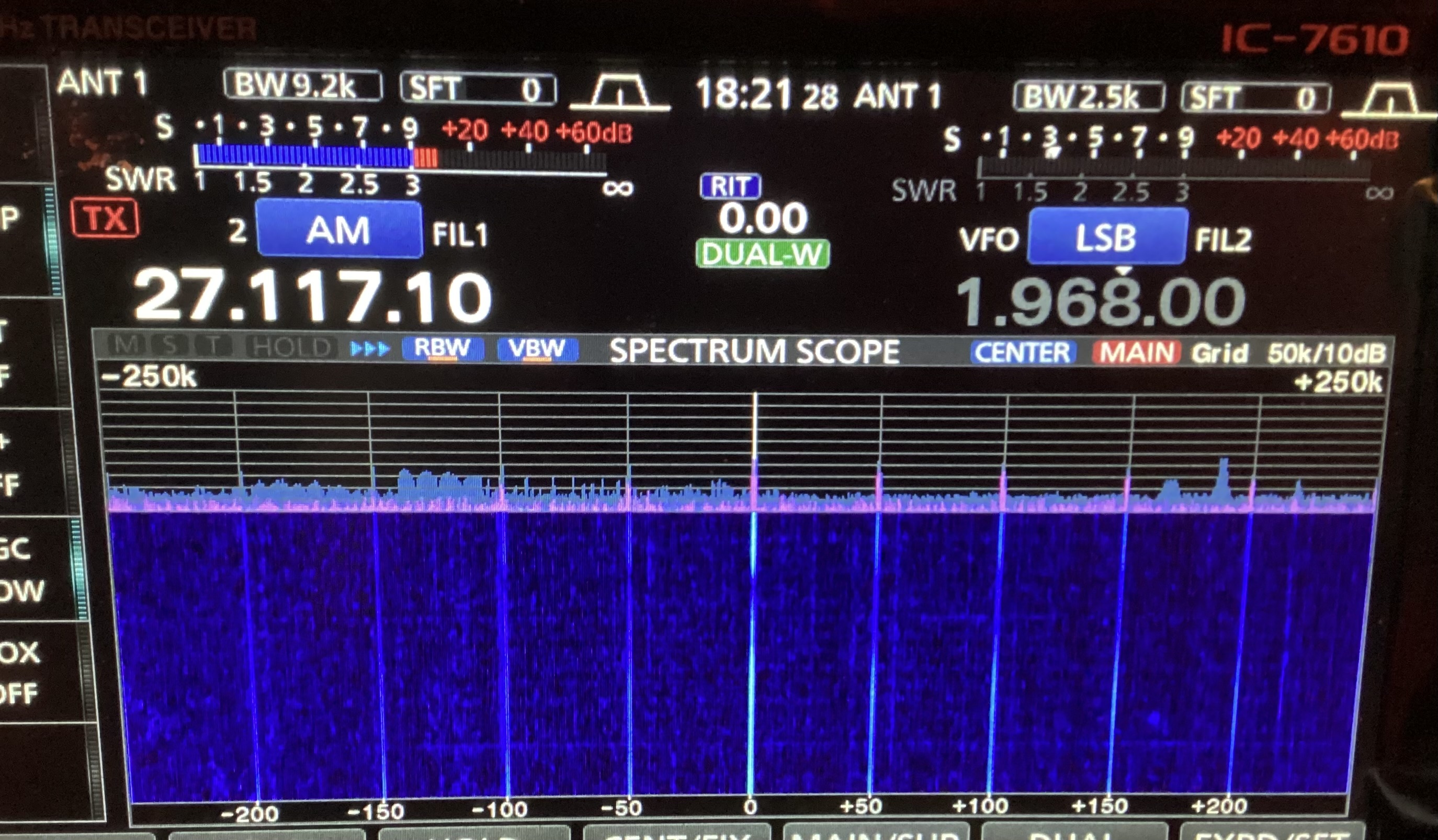

Re: FT8 på 27,115 MHz ?
Jag vet.
27,1171MHz är det nog du menar.
Det är järnvägens ’ATC’ system du hör. Inte ’AirTrafficControl’ nu utan ngt annat jag glömt… ’ AutomaticTrain…nånting’
Det är en bärvåg som även hörs på var 50’e kHz …både uppåt o neråt men avtar vartefter.
Här hörs den när tåget har ngn km kvar innan det rullar in på stationen i byn.
Som starkast på stationen…men hörs även när det passerat ngn km åt andra hållet.
Avstånd till järnvägen här är väl ngt på 400m eller så.
Den störningen kring järnvägen har jag hört de senaste 35 åren. Troligen är den långt äldre än så.
Har du järnväg längre bort än säg 2-3km så är det nog ngt annat du hör trots allt.
De ligger på 27,115 +-2 kHz, och har fading, nattetid då vågurbredningen är död finns inga signaler.
Järnvägstationen i Kil ligger c:a 2 km härifrån, järnvägen som går till Karlstad, Arvika och Göteborg avlägsnar sig i avstånd.
Bärvågorna ligger ute väldigt länge, timvis, medan vissa kommer och går i perioder om minuter.
Vore det järnvägen skulle signalerna vara stabila, utan fading.
tycker jag......
