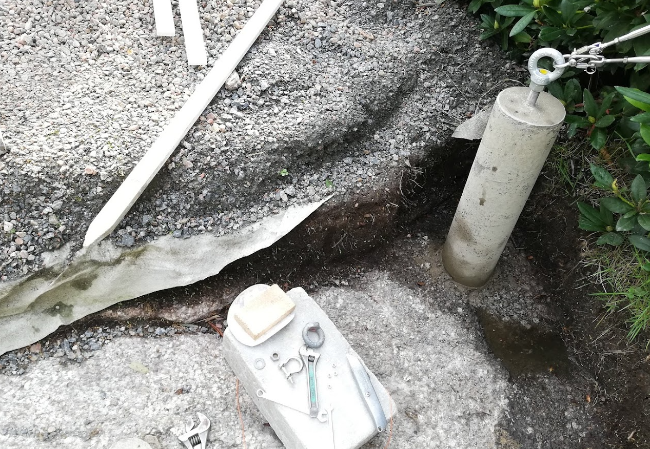

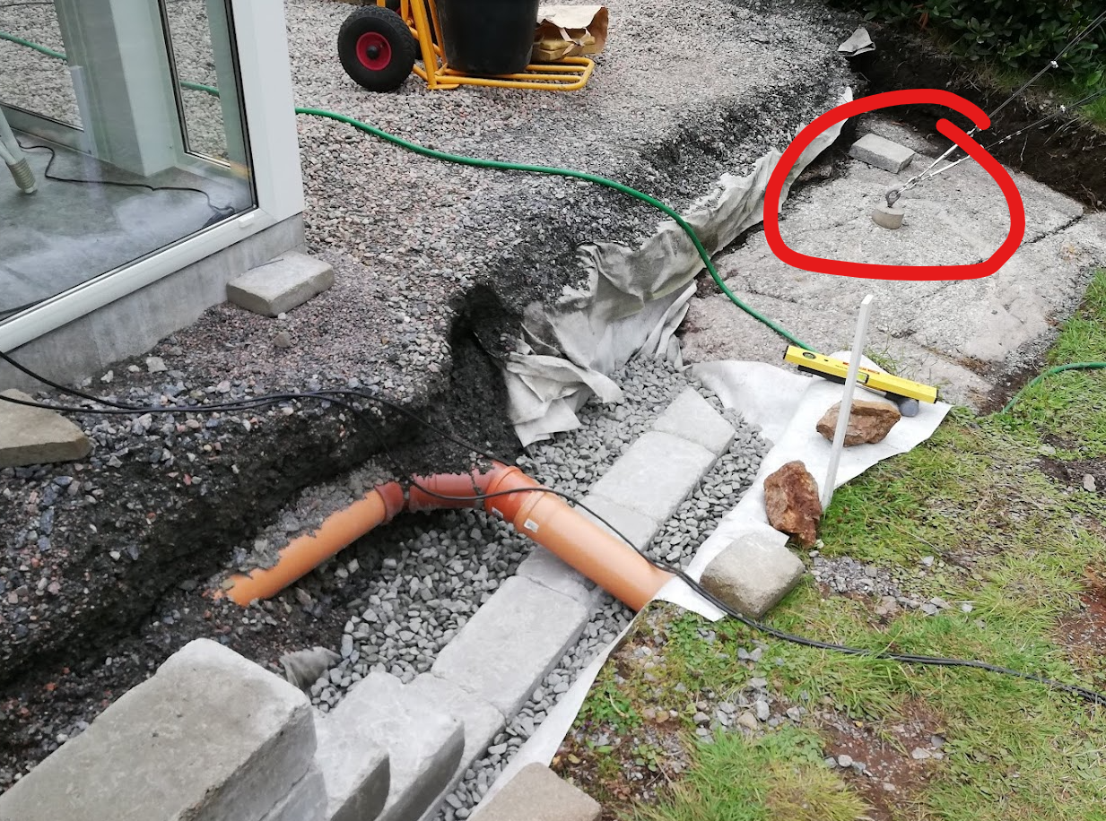

Så efter 6 år så behövde jag flytta ett fäste för min rör-mast..En trappa o mur skulle göras efter bygget av ett uterum
Tur att man bor på ett berg...

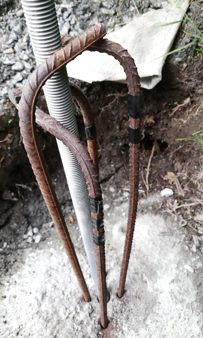

Så borra och ner med en M20 gängstång o några armeringsjärn..Och inte minst kem-ankare...

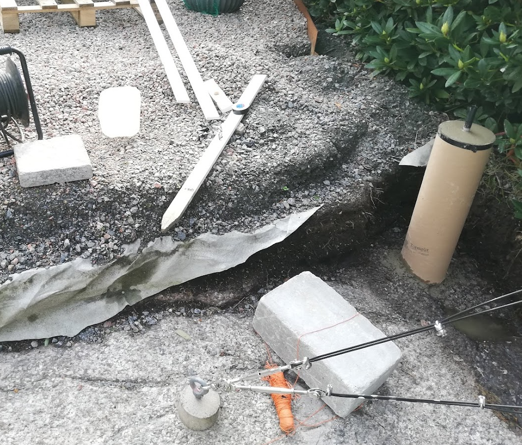

Naja fast allt o på med ett gjurör o betong...
Perfekt resultat
