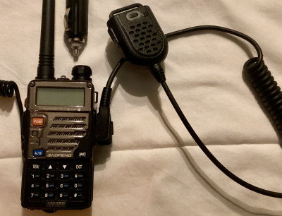

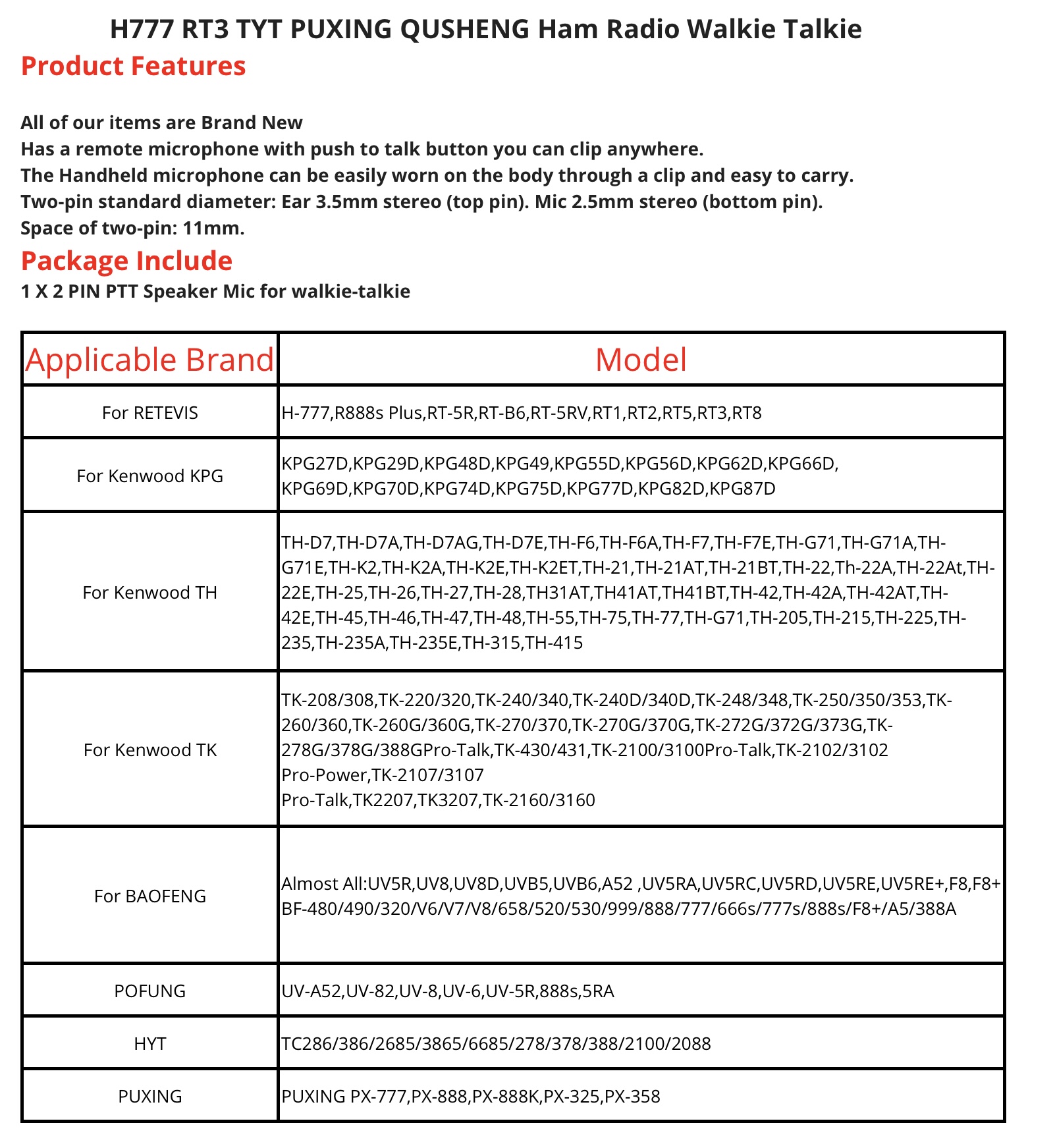

Skulle ju tipsa om 🎙️
Alla möjliga, även de som det står ’Baofeng’ på men även en hel hög andra…gissar på 5-6 olika monofoner till kinaradios har jag provat och alla låter skräp. Billigt, ihåligt burkigt på gränsen till ohörbart ljud har de allihop.
Alla utom denna:

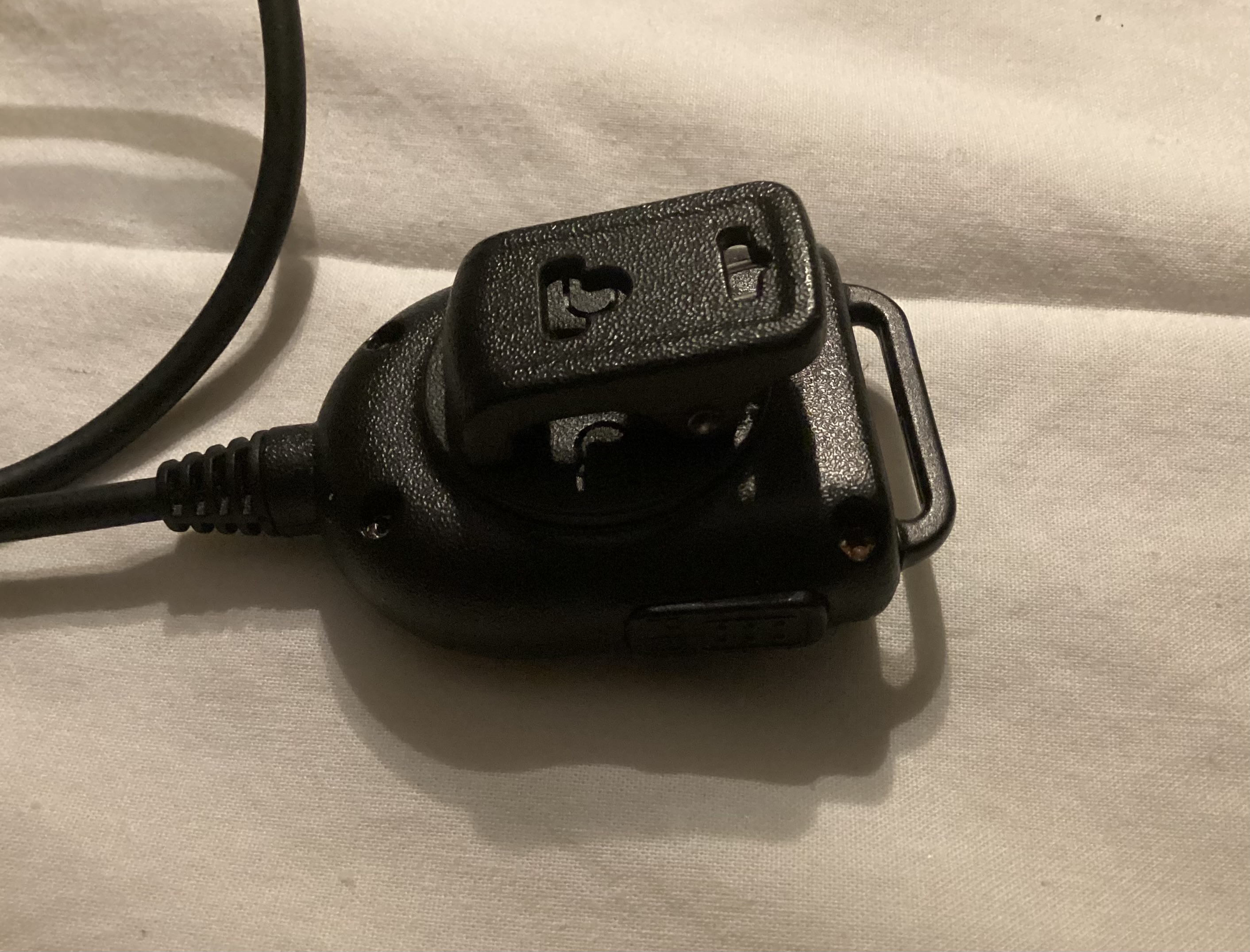

En bild till:
Baktill en klämma för t.ex skjortkrage eller bälte.
Liten röd LED framtill som lyser vid tx.
Jag har provat den på alla möjliga Baofenger, Wouxun och Quansheng där den är som en förstärkarmick jämfört med originalet i radion. Allt från lite bättre till mkt bättre läsbarhet.
Test på kollegans CRT 70cm radio gav dock inget extra. Den radion är dock lite dyrare.
Köpte på mej 1st först att prova med. Sen tog jag hem ett 10-pack o de är slutsålda till alla kompisar till deras kinaradios.
Troligen det bästa kina-köp jag gjort 😃
