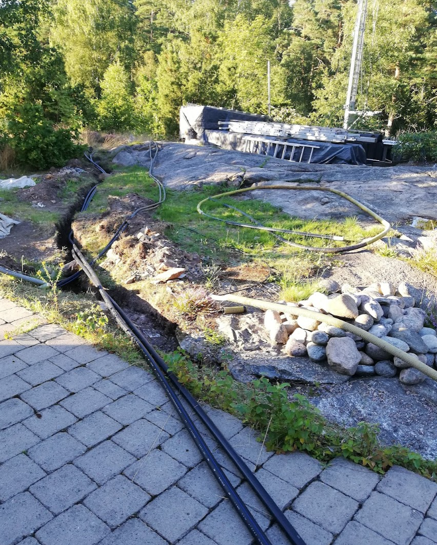

Slangar fixade i höstas men tänkte nu dra ut lita kablar till masten. Rören är typ PEM (vattenledningsslang) då de går ovan jord bitvis. Ganska "tunna" o inga jättemarginaler. Man vill ju alltid ha lite "extra" kablar...Vad skall man "smörja" med för att dra i kablarna. Har tidigare kört med sliconspray men det blir rätt kladdigt men funkar. Funderar på talk som man har när man drar elkablar. Erfarenheter av det ena eller andra ?

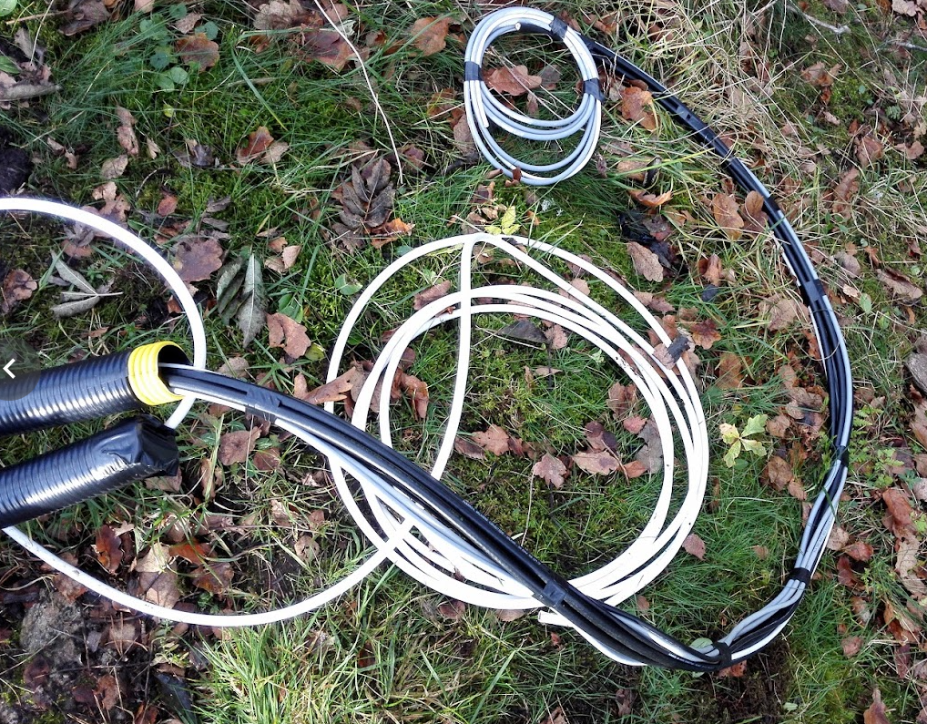

Tack för alla idér o tankar. Slangen är 23m så en bit. Rör hade inte funkat så bra då det blir lite krökar och beget är ojämt. Och kallt är det ju inte heller nu men en tidig morgon är kanske bäst att prova. Jag har en draglina så man skall både kunna putta och dra. De gula rören tål ju inte UV och blir dåliga med tiden. Jag har en sån ut till andra masten men där är det mera böjar också. Där gick det hyfsat enkelt att dra i några kablar. Sprayade kabeln med teflon-spray allteftersom vi drog i den i röret. Blir kladdigt men tänker att det borde inte förstöra nåt. Försökte införskaffa lite talk o testa men hittade bara "barnpuder" :D . Är talk i det också men förmodligen mycket annat också. Finns dock på nätet så köper kanske en påse. Då tänkte jag att man "pudrar" kabeln när man drar in den.

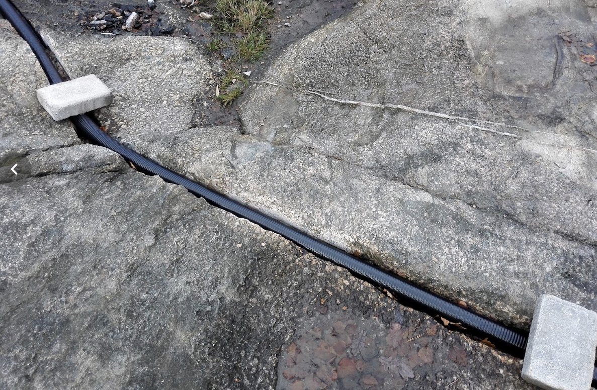

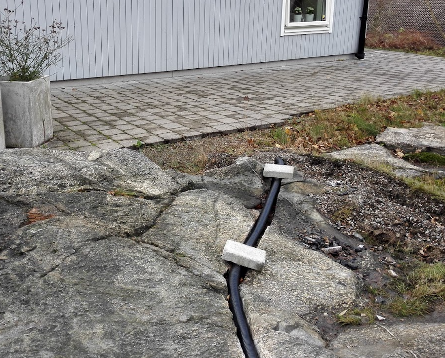

Ja det är nog det bästa lösningen men blev inte så förra gången. Det funkade dock ändå. Det var dock lite jobbigt att gräva i berget :lol: . Nåväl där var redan en spricka så vinkelkapen och borrhammaren gjorde resten. Täckte sen med betong. Lindade bred eltejp på den gula slangen så ev UV-ljus genom betongen skall dämpas ytterligare. Att lägga rör/släng ovanpå berget just där fanns inte på kartan. Och dra runt hade blivit orimligt långa kablar...
