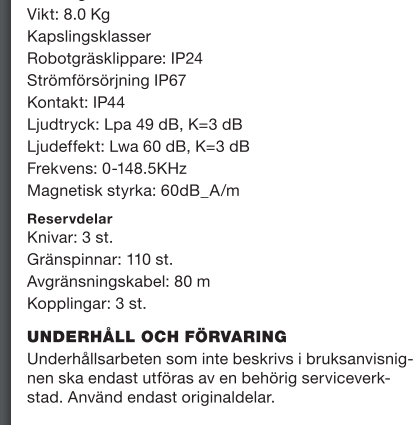

En klippare jag funderar på…eller i princip har bestämt mej för..har en klurig detalj i specen jag misstänker är felaktig. Vad tror ni?
Klicka på bilden för o få det större..
148,5 kHz är ju då 0,1485 MHz.
Sen inom parantes kan man läsa 0,5247 dvs i princip en halv kHz. Efter det står det 29.9175 kHz(ej 29,9175).
Hur tusan skall man tolka det? 299 MHz eller?

Det är en mycket förvirrande beskrivning.
Manualen säger något annat. Det kan vara läge att fråga butiken hur man tänker där, och be dom förklara

Faktiskt inte, i den fortsätter de skriva sådär kryptiskt://JAL skrev: 07 maj 2023, 13:56 Det är en mycket förvirrande beskrivning.
