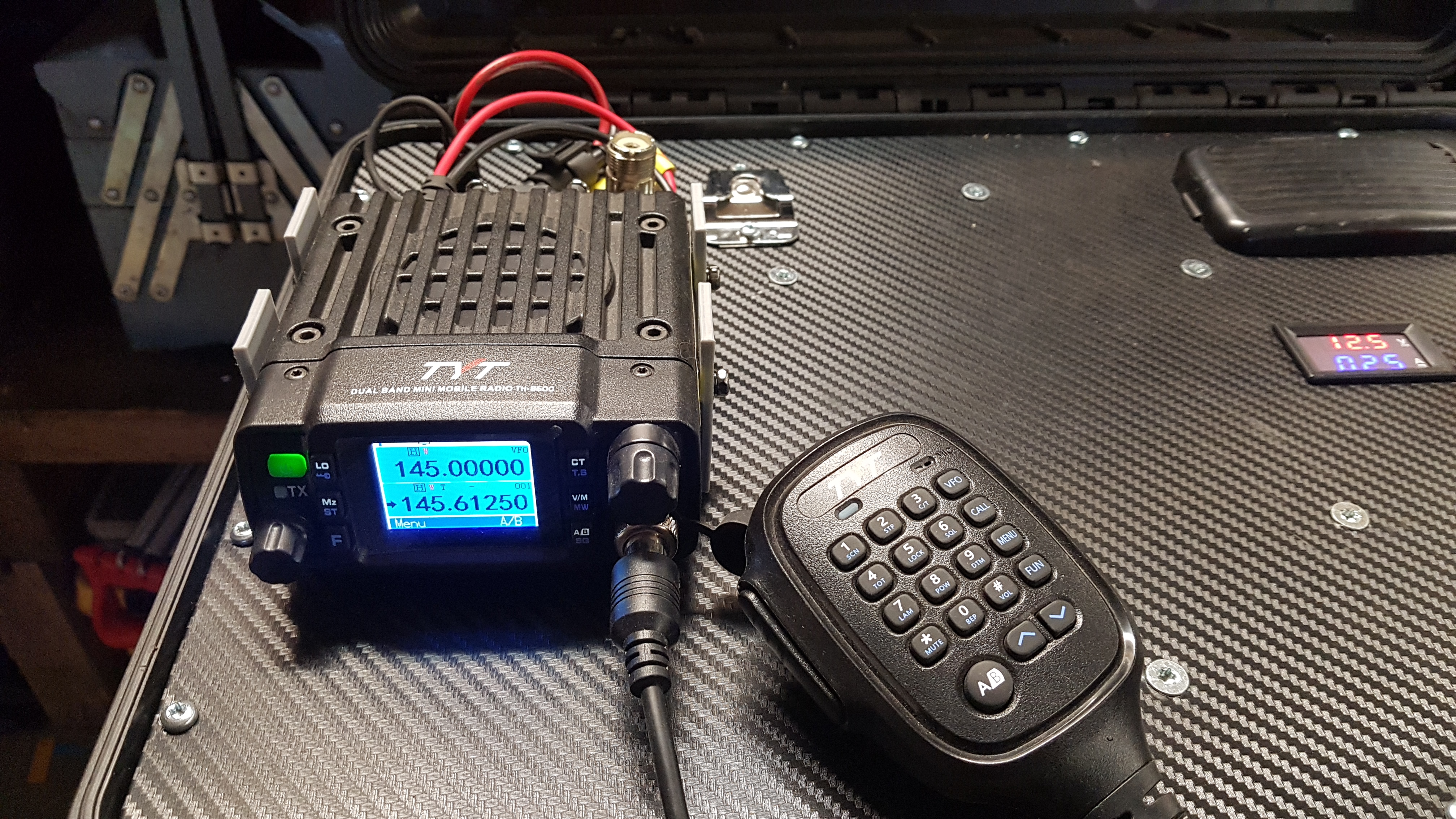

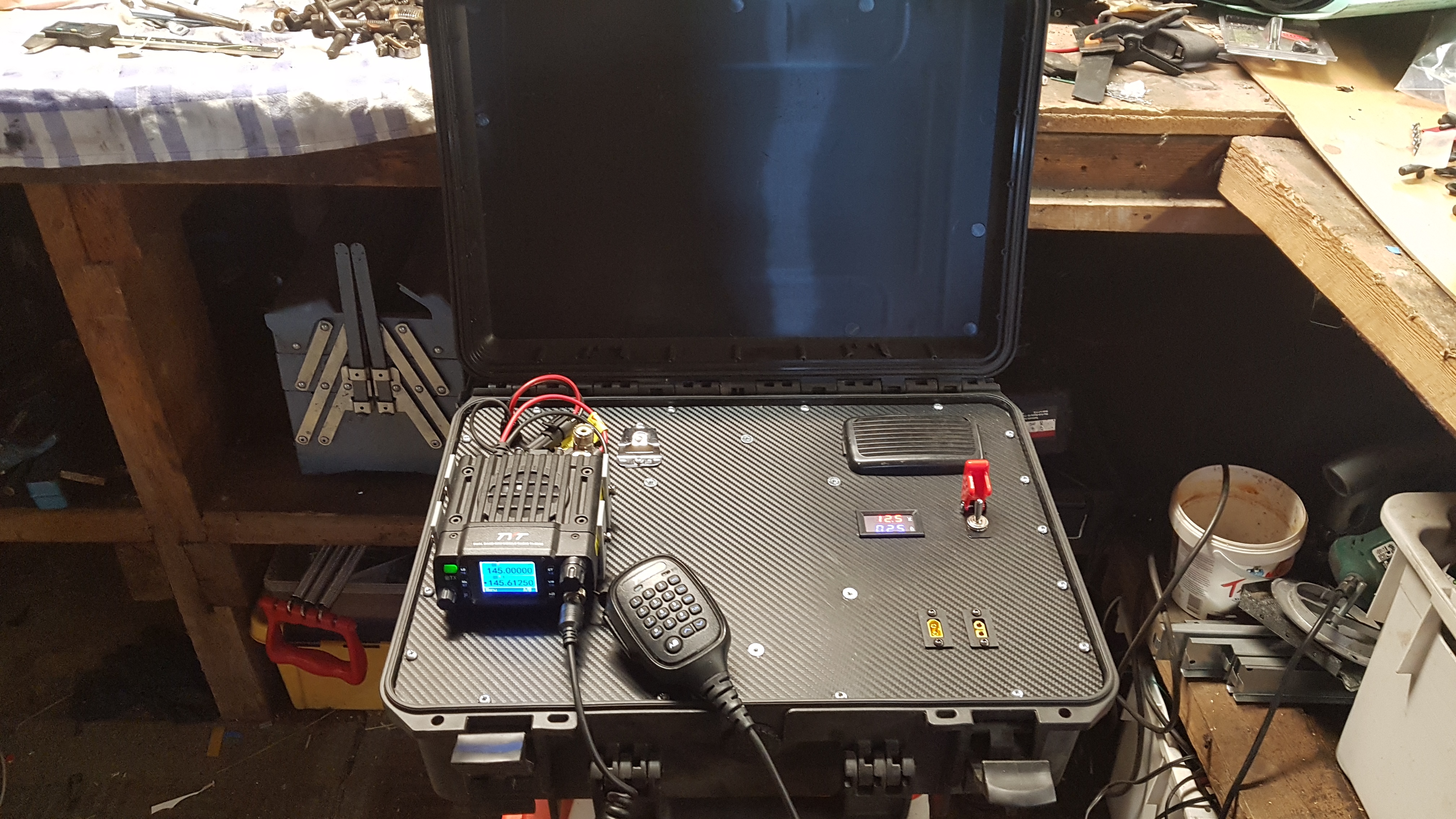

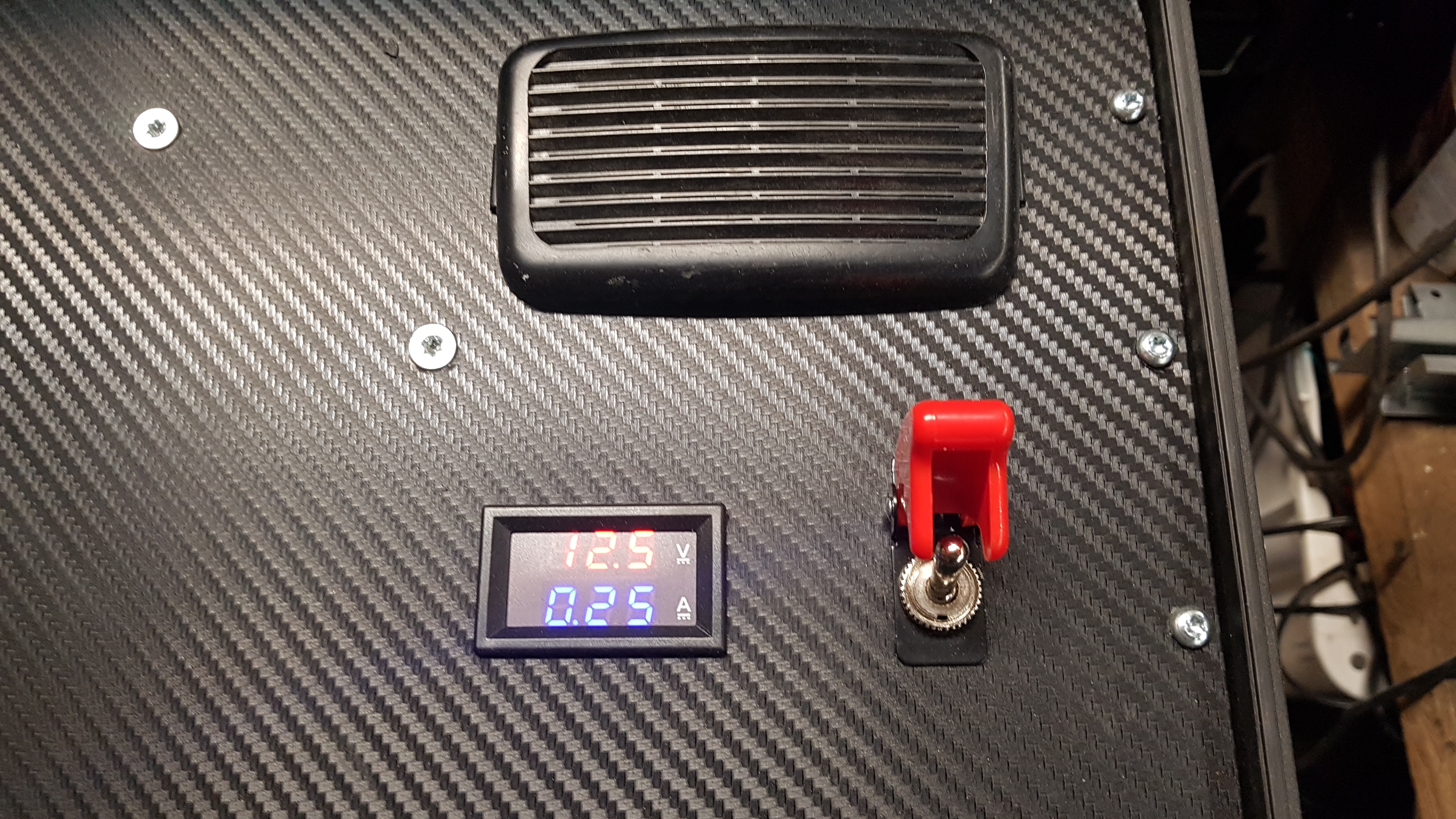

Jag har en kompis som inte är så mycket för forum så jag var dit och fotade en av alla grejor han pysslar med.
Han labbar med battetier, tillverkar bla saker batterihållare och annat med sin 3D-printer.
I denna väska har han litiumbatterier på 30A, de klarar mer men ses som en garanterad angivelse. Sen har han byggt in mätare, högt och några uttag, snyggt täckt med kolfiberlook. Iof kanske lite överkurs för en nätt Fm-radio men kul projekt.
Batterierna väger ju inte i närheten av vad motsvarande tunga bly/syra skulle vägt.

Sån kinaradio som i Jannes inlägg har jag haft. Den stack ut med mkt bra modulation. Den lät som en japan i premiumklass. De där blå-röda Volt-Ampere mätarna kör jag med också. Finns i massa versioner. Mina är inkl 10A shunt i själva mätaren men har andra på 50A där shunten är en separat grej.
