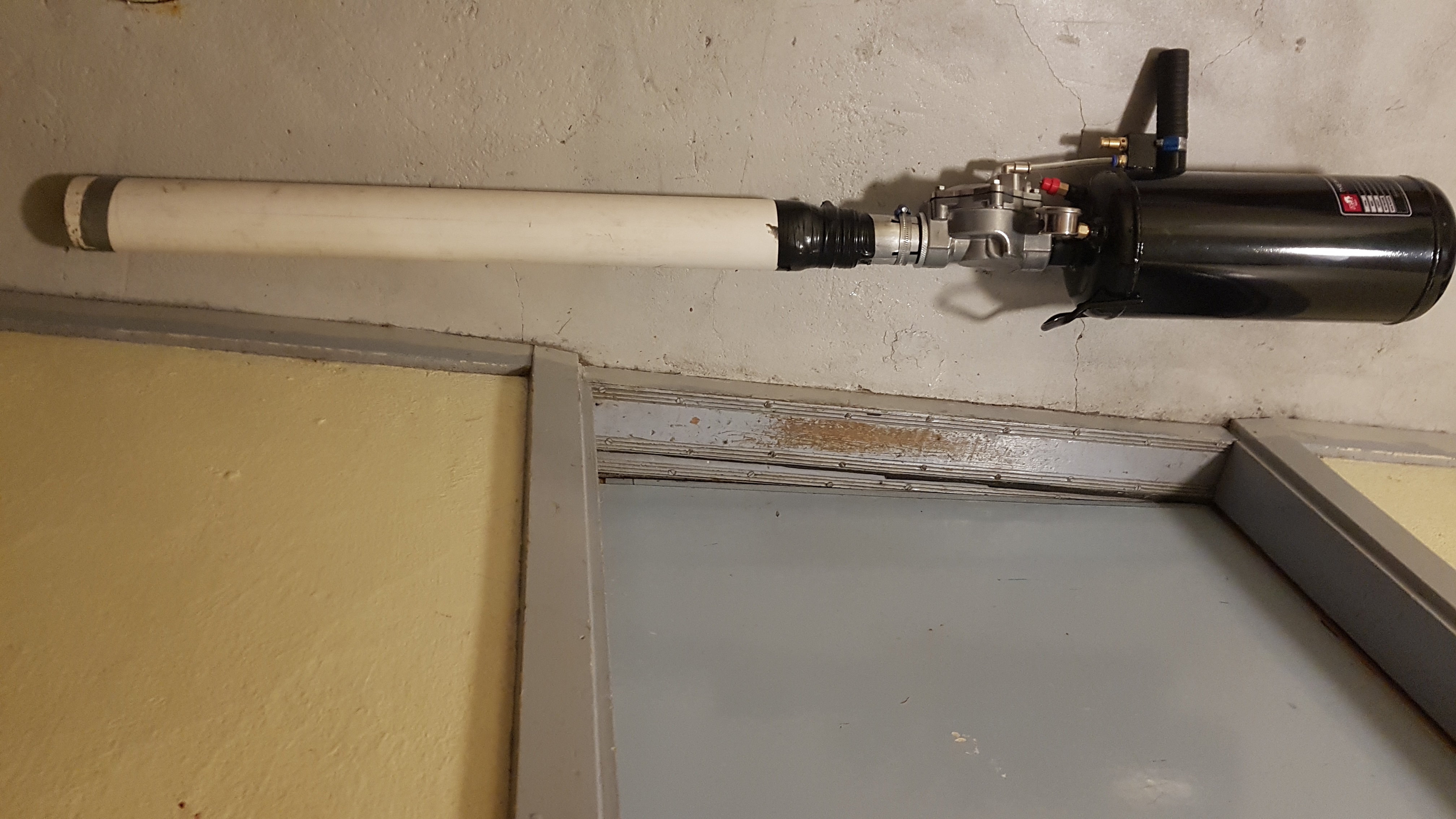

Jag har även tänkt använda den nästa gång jag får stopp i avloppet genom att skjuta loss skiten.
På en bråkdels sekund tömmer den 6 liter luft med 8 bars tryck.
Jag håller även på att modda den till att skjuta tennisbollar med en fisklina borrad i bollen för att få upp trådantenner i träd som jag inte kan klättra i (jo det finns sådana också), tex en fin tall jag har med kanske 10 meter upp till de nedertsta grenarna.

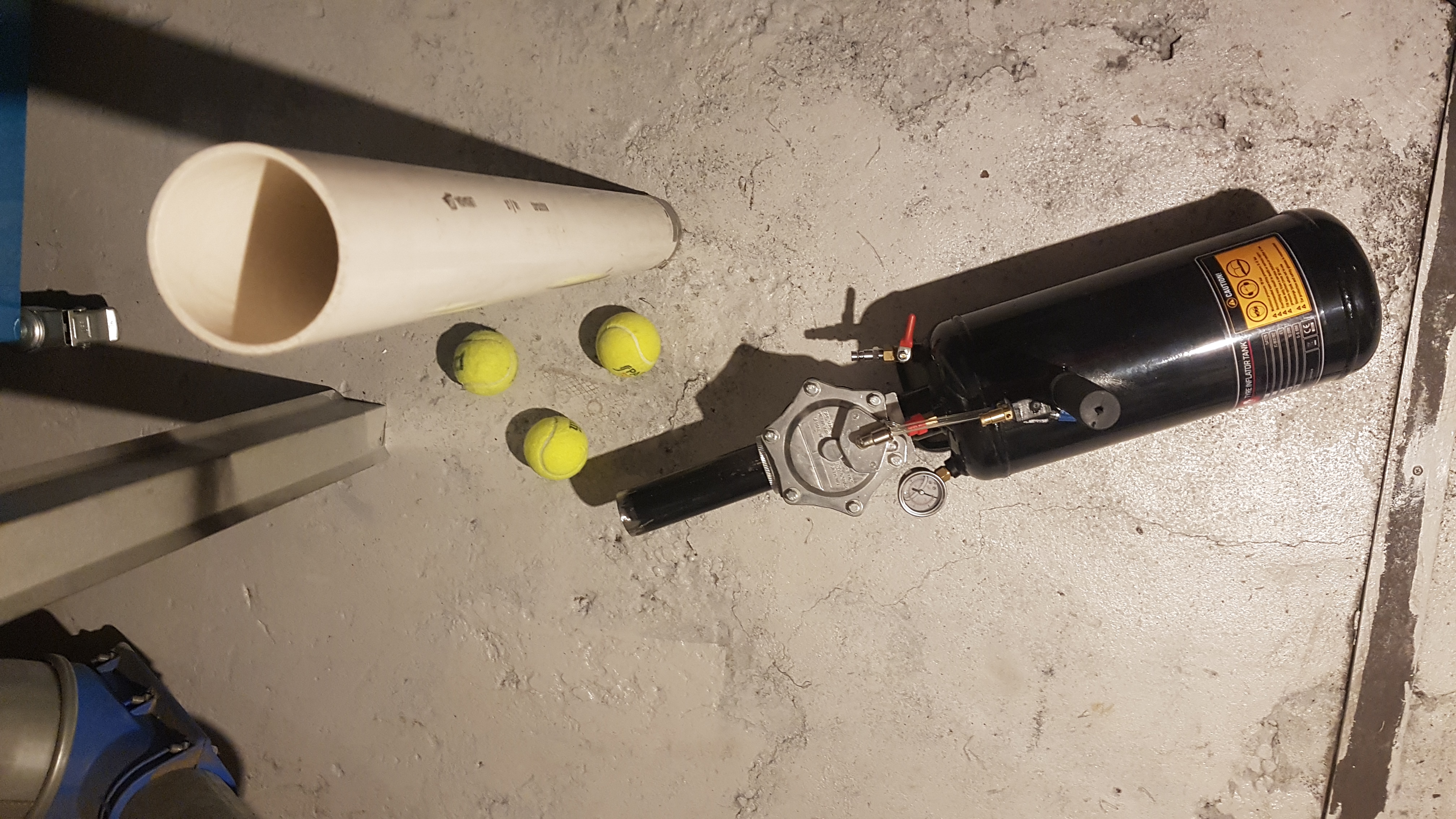

Frågan är hur mycket större diameter man bör ha på röret, jag kan tänka mig att bollen pressas ihop under tryck så att den jäser ut om det är för snävt.
Skall bli kul att testa, och att få skjuta lite med barn-barna.
