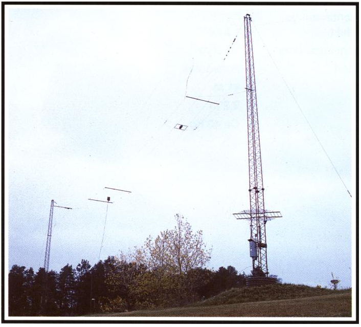

Bredbandsantenn 264 M1921-264010
Är den något jämfört med dipolen, @ DH och POP?
Det är mycket trådar och grejor för en antenn... http://www.sk2hg.se/downloads/Bredbandsantenn-264.pdf
http://privat.bahnhof.se/wb904570//miltel/Ant_264/
https://www.radiobolaget.com/pdf/B264_M ... 210328.pdf

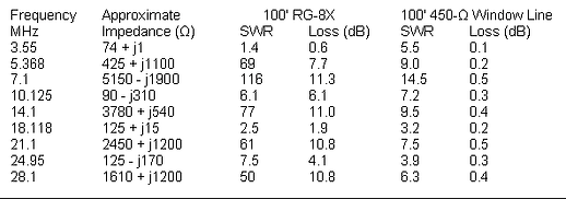

Den kommer ha riktigt hög SWR på många band men kan du bara stämma av den som du gör med rätt tuner så har du inga förluster och till och med lite gain i en del riktningar på högre frekvenser.
Kolla bilden på SWR och förluster på den stegnmatade dipolen klippt för 80m.
