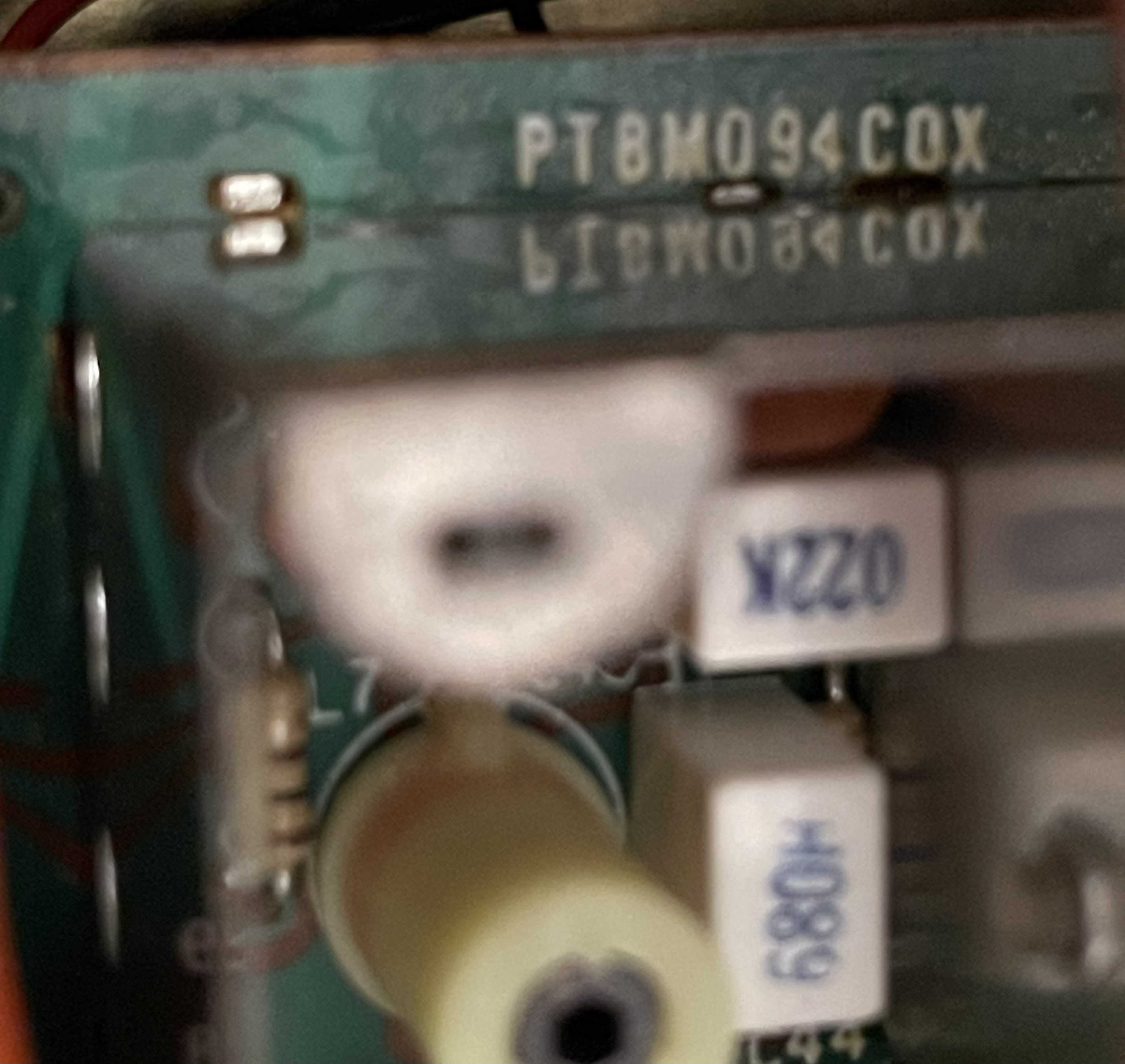

Re: Lafayette
Lyft på locket och kolla vad stora kretskortet heter.
Tillverkaren är inte ’Lafayette’, det är ett varumärke enbart. Tillverkaren är en numera konkursad masstillverkare från Japan, Cybernet.
Kortet har ett namn som med vit text står utmed ena kanten på komponentsidan. Heter ngt i stil med ’PTBM 131 A4’ eller sådär.
Man kan sedan söka på just det kortet på nätet sen alternativt rota fram annan Cybernetradio med samma kort. Det finns HyGain, Midland m.fl som har samma kretskort som din radio. Förmodligen Kraco 2445FM också.
PTBM siffrorna är nyckeln till allt i såna här radios.
Edit: Det är i princip bara i de nordiska länderna kanalplanen är begränsad till 23 kanaler. Du kommer hitta radios med likadant kort som i din fastän de har 40 kanals vred vanligen.

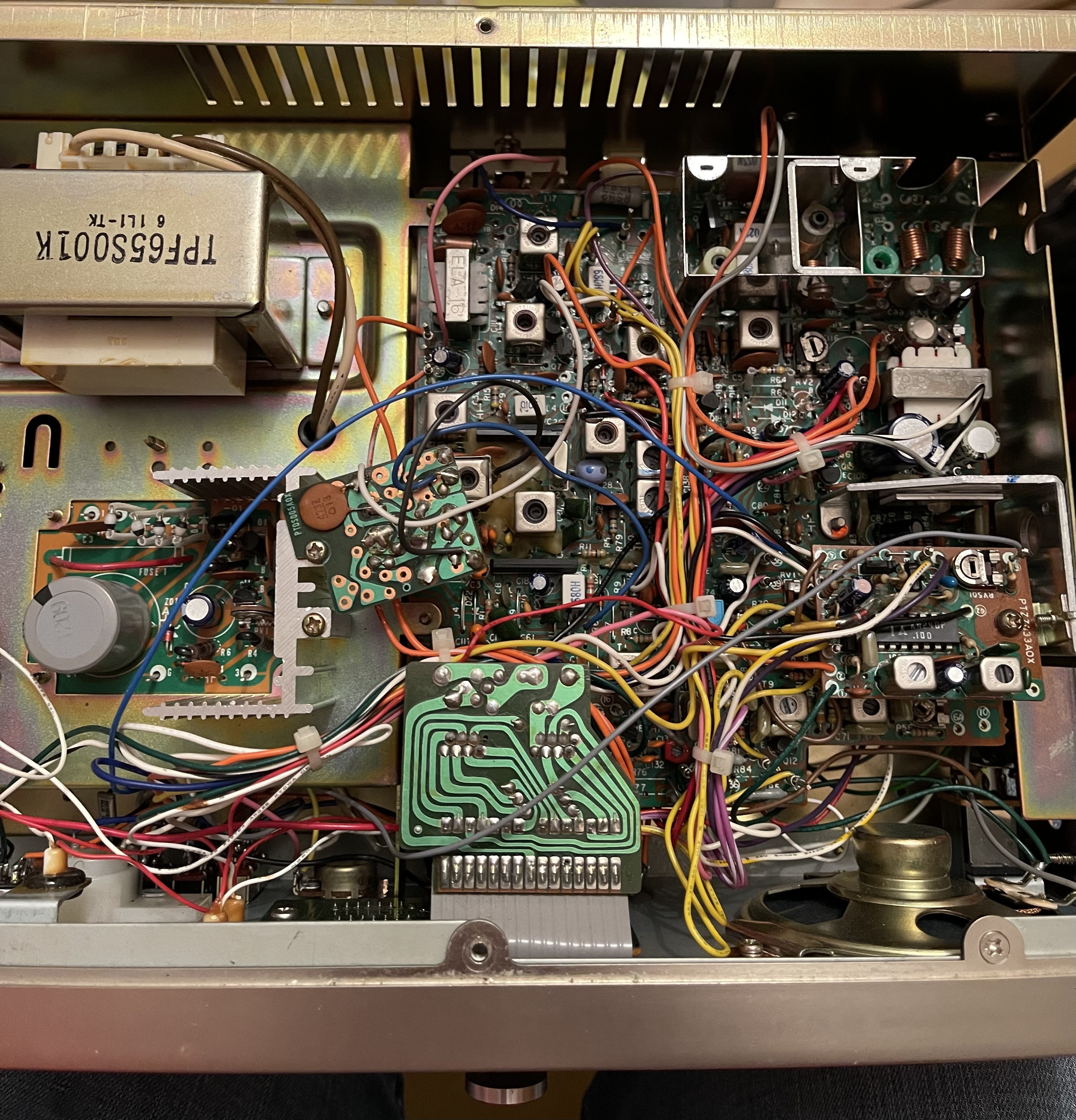

Re: Lafayette
Kortet i radion heter PT8M094COM
Frekvensen den är trimmad till enligt tillståndet från PTS är 30.860
Säger det något tro?
Re: Lafayette
Sorry PTBM094COX är rätt beteckning
Har även en kladd på PLL 03A?
Vet inte hur jag lägger in en bild på forumet
