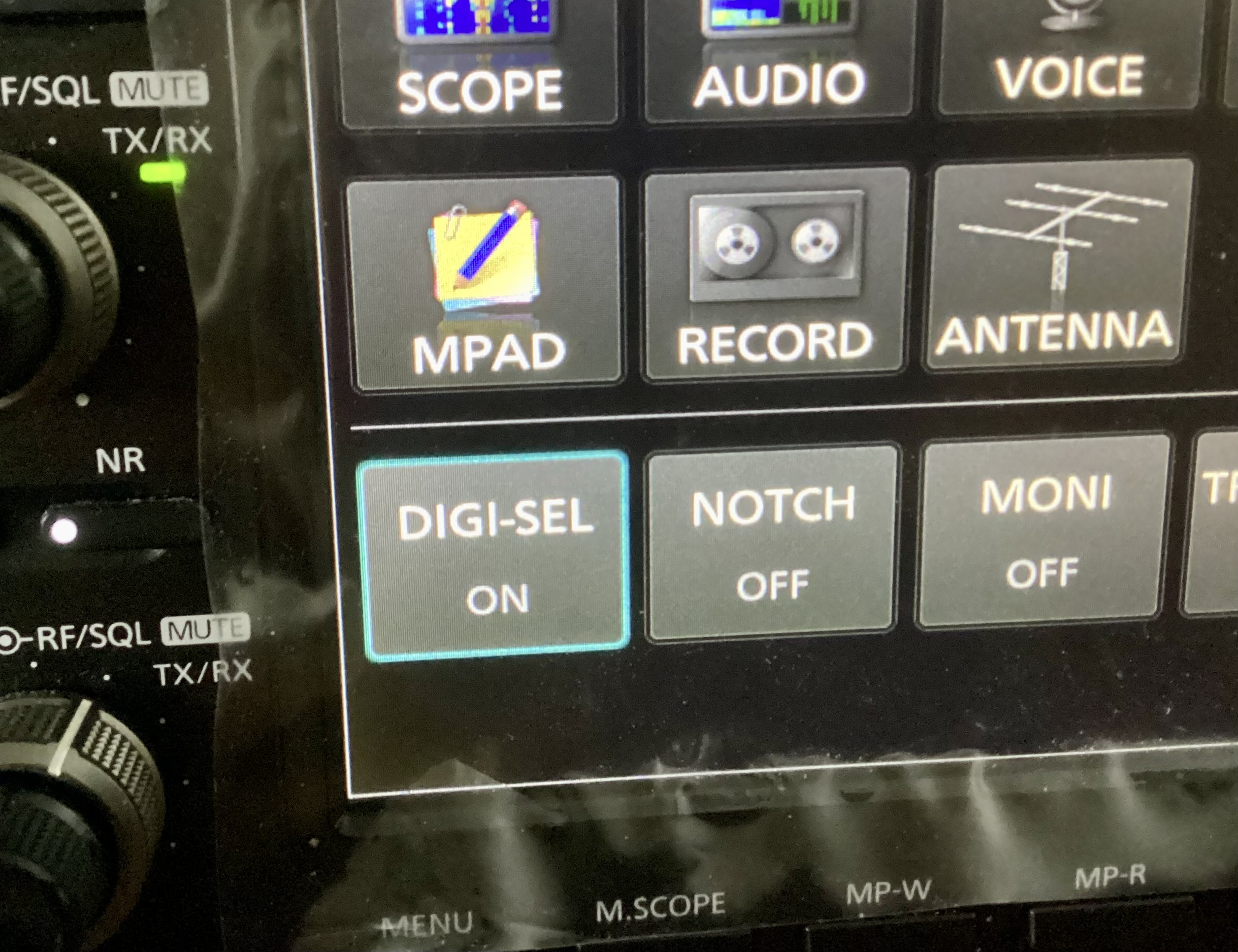

IC-7610 har en funktion jag inte brytt mej så mkt om. ’Digital Select’. Inget jag känner igen från varken 705 eller 7300.
Ursäkta halvdan skärpa pga att jag har skyddsplasten kvar
Antingen klickar man på den där…eller rullar ner listen med Multi-kranen hit:
I speccet är det Norrköpingsringen som är igång på 80m.
Jag har skruvat upp bakrundsljuset lite för det skall bli tydligare på bilderna.
Man ser hur det liksom lyser upp +/- 250kHz med hygglig rx i de kassa konditionerna ändå.
Om man däremot slår på Digital Select genom att antingen klicka på knappen på första bilden eller klicka på ljusblåa rutan i rull-listen så ser det ut såhär:.
Notera även att jag på den bilden har dragit Digi-Sel max till höger med Multikranen.
Nu är passbandet(heter det så?..rätta mej gärna) +75kHz och -25kHz och utanför det är det kraftigt dämpad rx och nästan svart i vattenfallet.
Mitt på frekvensen, 3633kHz är rx i princip oförändrad. Möjligen ngn enstaka dB svagare samtidigt som det är ännu svagare nedåt i frekvens samt starkare uppåt.
Vitsen med detta är att kunna dämpa en stark station som skaver liksom i sidan starkt en bit ner i frekvens om frekvensen man lyssnar på.
Ifall intefererande station befinner sej högre i frekvens så vrider man Digi-Sel åt andra hållet bara:
Detta har jag kört väldigt lite. Tycker vinsten med det är minimalt. Har inte testat andra moden än ssb o på andra moden kan det kanske vara great.
Om man slår på Digi-Sel och låter den stå på mitten så är den såklart vass i mottagningen mitt på frekvensen man ligger på…eller möjligen ngn eller ett par dB bättre och ’passbandet’ följer även med när man vrider på VFO. Det är då alltså omöjligt att vrida över in på det mörka området i vattenfallet eftersom mottagaren följer med.
På pappret är ju det helt great…att liksom optimera mottagaren för området vfo’n faktiskt ligger på..MEN jag misstänker funktionen använder den inbyggda antenntunern för tilltaget. När man vrider på VFO …även relativt korta sträckor…så rasslar det friskt i reläerna i tunern. Det kommer ’aldrig att hålla’ över tid att alltid köra så. Reläerna brinner ju upp efter några hundratusen till o frånslag o dit kan man ju nå på ngt enstaka år istället för 50 år vid normalt bruk…så den funktionen kommer användas mkt sparsamt..dvs att veva på VFO samtidigt som den är påslagen.
