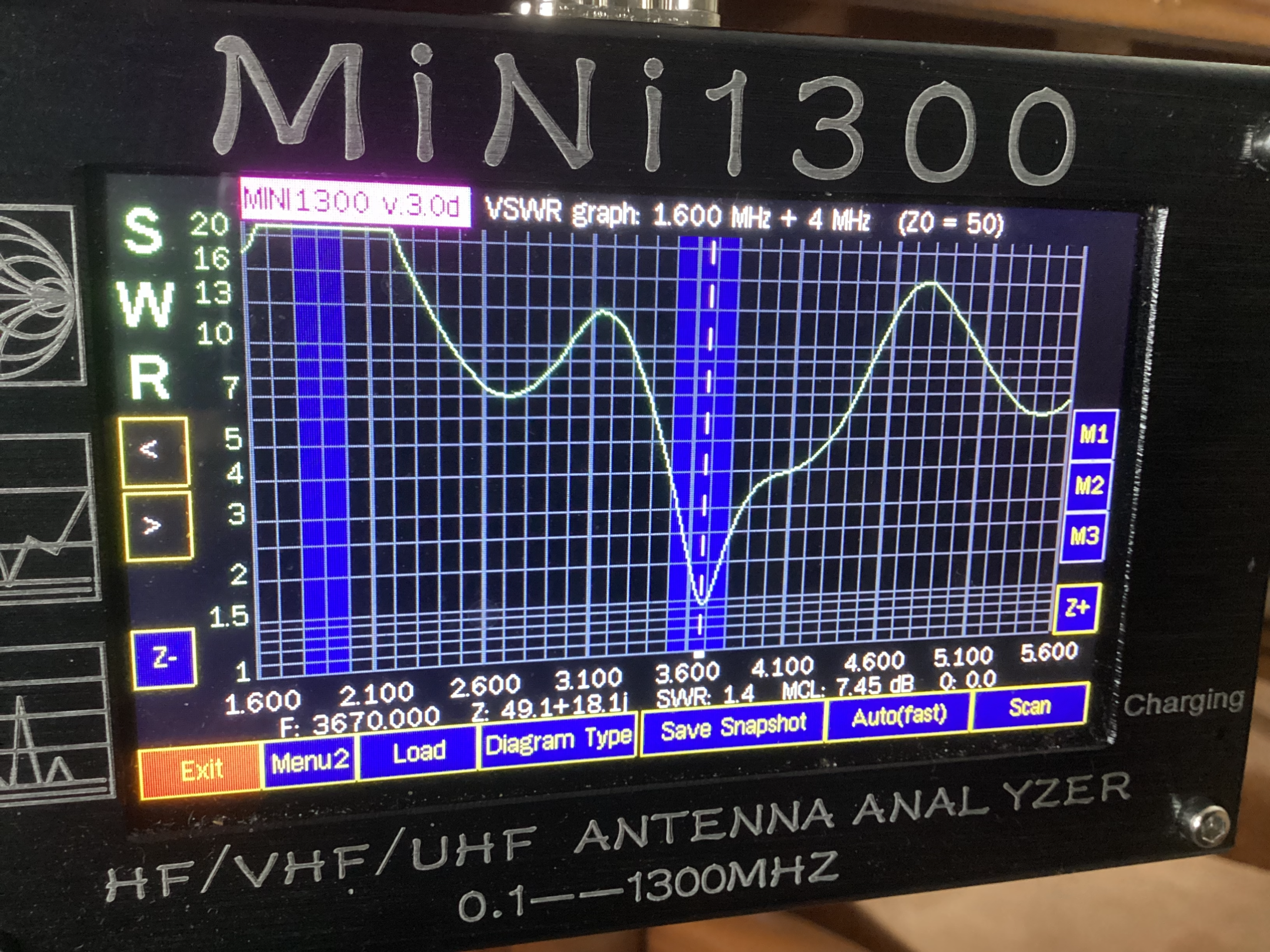

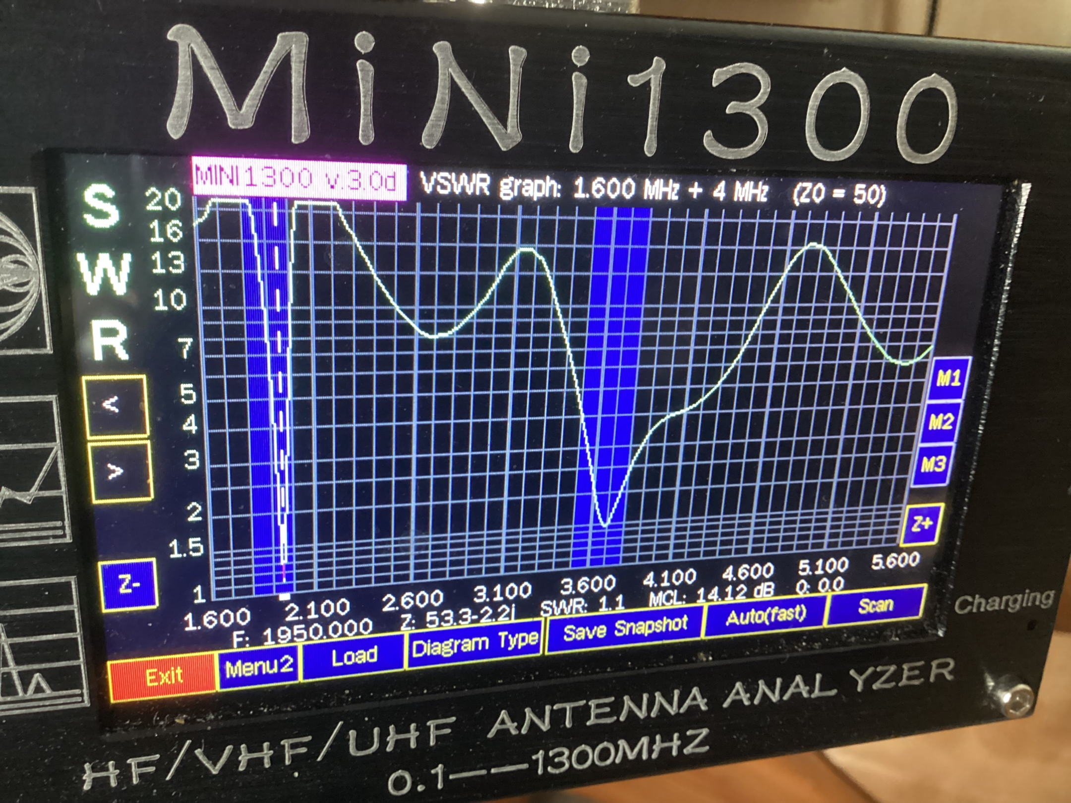

Jag fick hängt lite knäveck i masten idag. Jag lät analyzern slicka på Fandipolen innan jag klev upp med 2 ben för 160/20m samt när de vart på plats efteråt.
Knäppte bilder på analyzern före/efter så att säga. På så sätt ser man vad de nya benen tillför och inte.

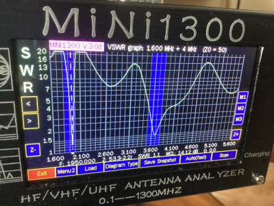

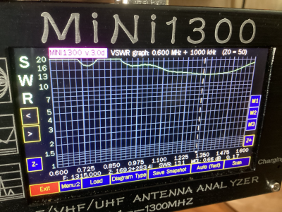

Före/Efter-bilder på min analyzer före och efter dagens båda dipolben sattes upp.
Det är då 2x15m tråd med spolar 5m ut på varje ben. Syftet är att få en kortare antenn som får plats på baksidan endast.
Tidigare körde jag i princip ’fullstor’ dipol där men g*d vad mkt noise den plocka in…gick inte att köra med…benen ut mellan kåkarna här och ut på framsidan av huset snappa upp en massa skit.
Det gör den inte nu samtidigt som nyttosignalerna kanske minskat obetydligt i jämförelse.
Sätt inte upp längre antenn än nödvändigt alltså !
Med spolarna 5m ut erhålles ett bonusband på 14MHz.
Det sitter alltså uppe tre dipoler.
•160/20
•80/12/11/10/6
•40/15
På 80-dipolen skriver jag även några andra band med ströresonanser som gör att den funkar hjälpligt där med.
Fler ströresonanser som gör den körbar med ok swr finnes även på 31, 69 och 85MHz.
På nedre bilden är benen för 160/20m monterade. Notera hur obetydligt 80m påverkas alls.
160m är väldigt smalt men det är priset för en förkortad antenn jag gladeligen tar för att slippa noiset en fullstor skulle ge här i villaområdet.

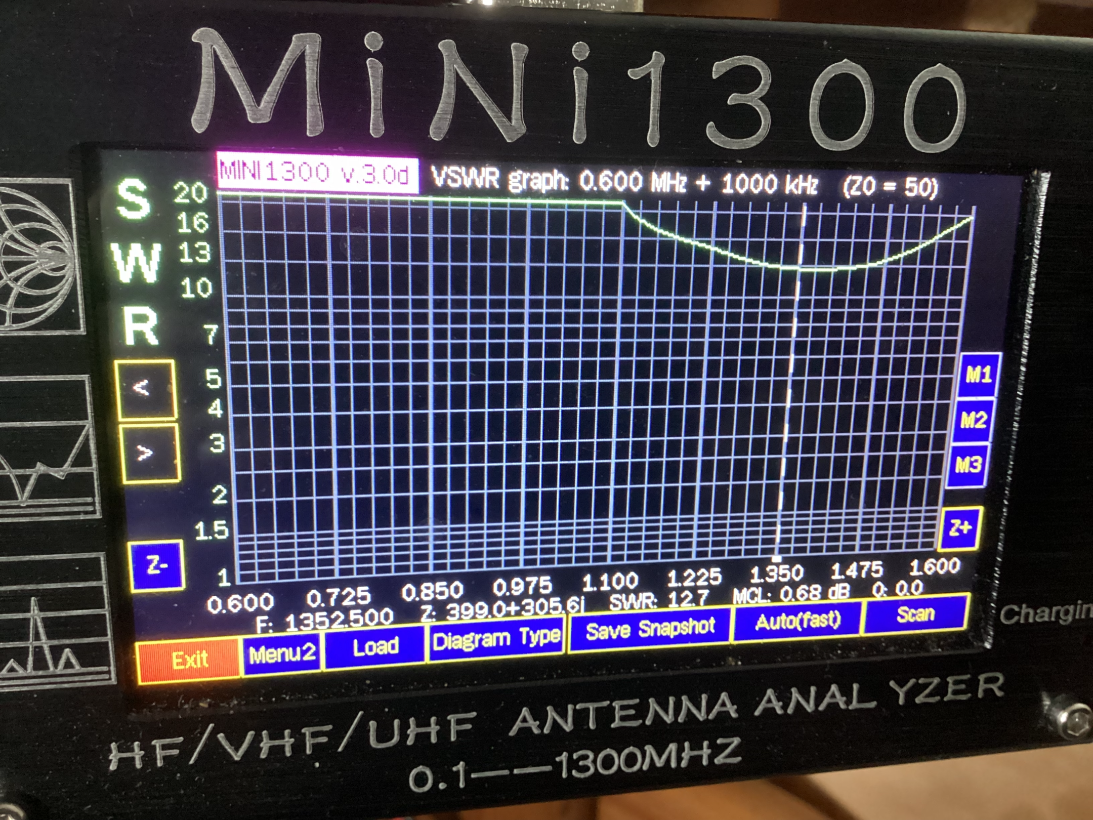

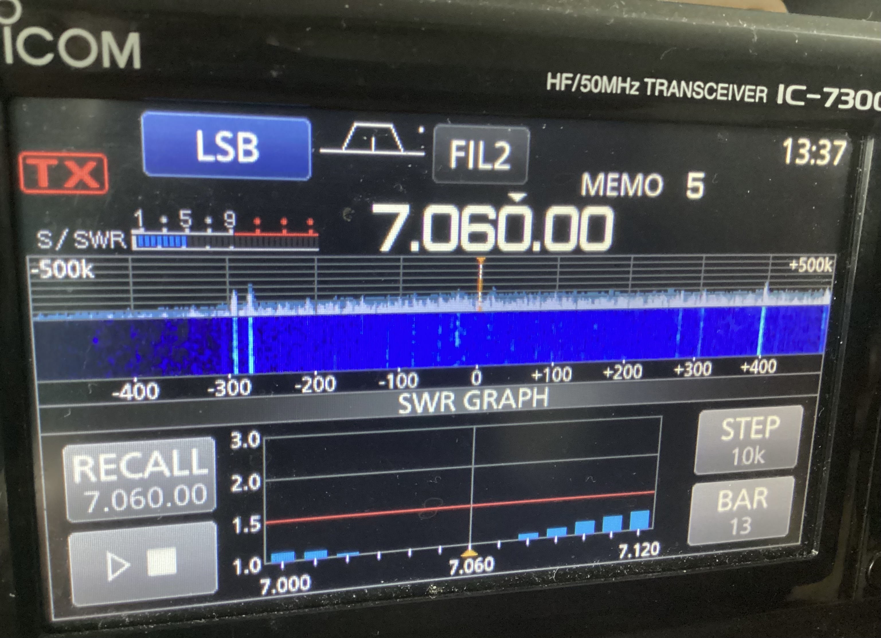

Två bilder till neråt i frekvens:
Man kan tänka sej de båda nya benen fixat lite bättre rx på de lägsta banden.

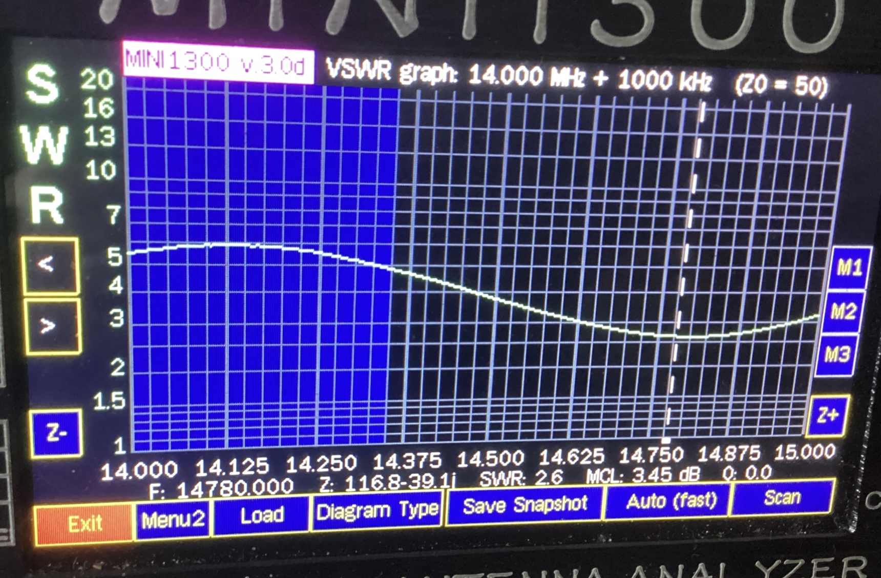

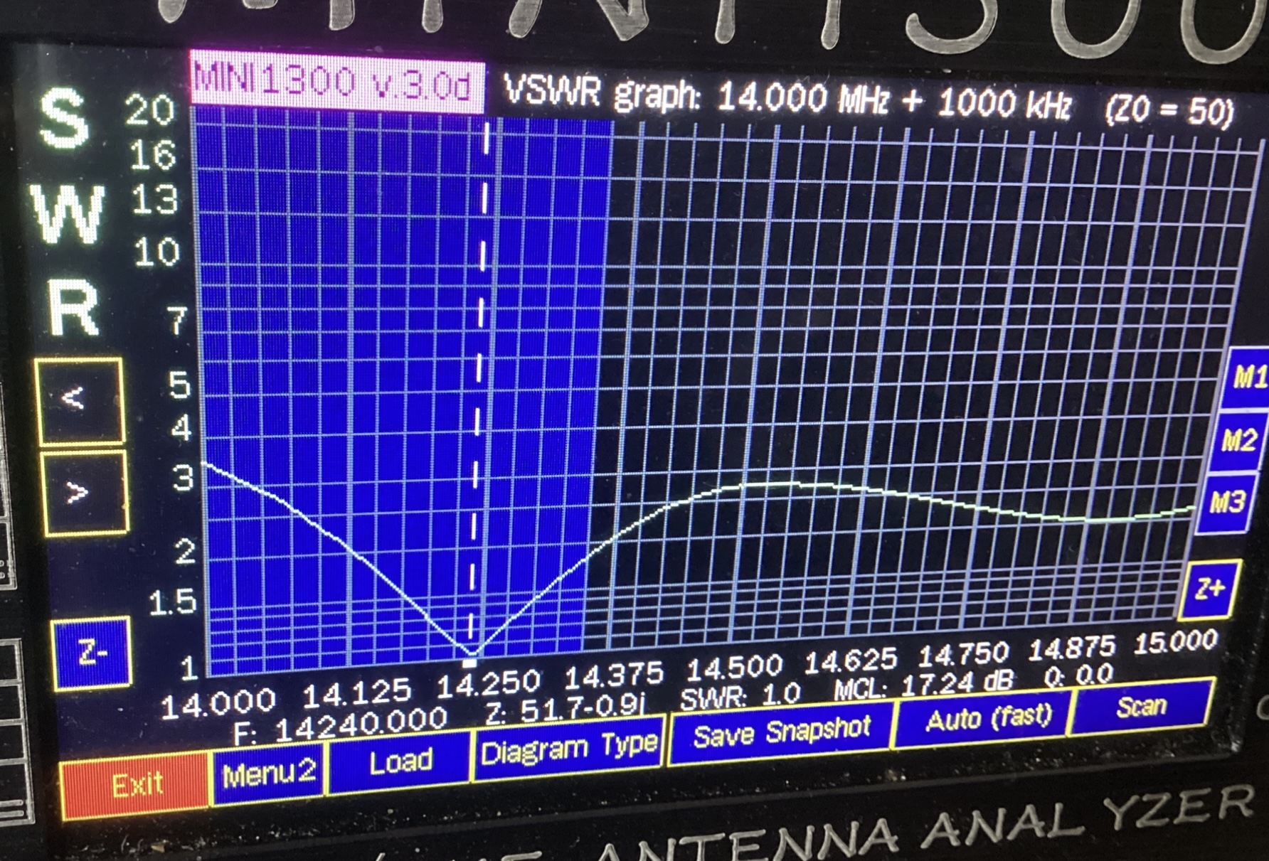

Lägger till bilder för 20m. Ngn kan va nyfiken på hur ngt hemfipplat möjligen ser ut där.
Utan benen för 160/20m ovan.
Bild tagen ngn timme senare med allt på plats.
Gillar hur vass & go’ dip det blev :D
