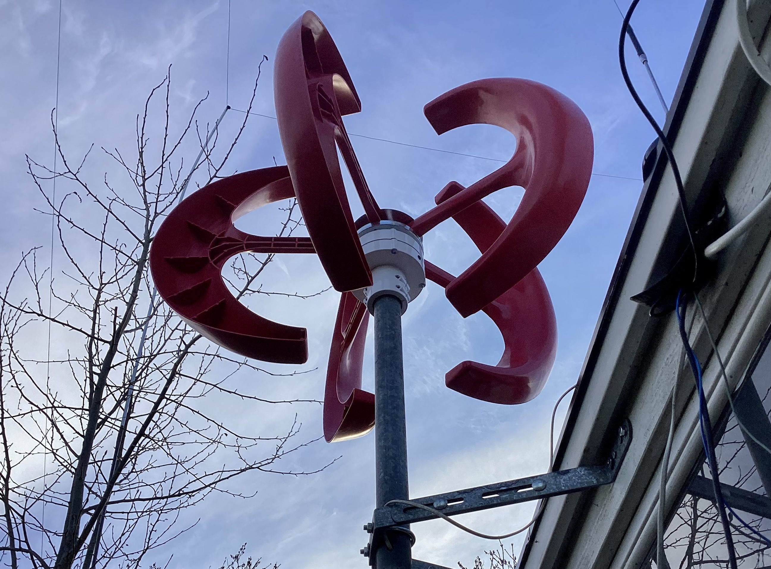

DH skrev: 09 apr 2023, 17:39 Det känns som om min 3-fas snurra är rena ångmaskinen …
Mkt som skall till innan jävelstyt kan gå i drift. Jag försöker ta lite i taget och bara sålänge det är roligt. När det tar emot och är jobbigt/dyrt/svårt/tråkigt så låter jag det vara en tid tills förhållanden ändras.
På semestern fick jag ytbehandlat och monterat det hemsvetsade fästet som är anpassat exakt efter masten.
Vill till att skiten passar när man väl klättrar upp på utsidan av masten på 7m höjd så att det då bara är bolt on.
Tycker det blev snyggt också.
Idag som först kom snurran på plats. Ett jä-la jobb.
Stod på utsidan av masten med snurran hängandes i ett snöre…o utan att den skulle slå emot masten eller att jag själv skulle ramla ner…skulle jag samtidigt koppla ihop de tre kabelsko-försedda kablarna som stack upp ur ’maströret’.
’-fokus nu…koncentrerad blick…ignorera alla ljud runtom…blåst…regndroppar…’ när plötsligt ngn på göteborsk’a på andra sidan häcken sa ngt…’-Tjena..’
Jamen va fan också…NU vill ja inte prata med ngn…såg då att de va Fox253 nere på gräset.
Jag fick krystat fram ett léende han nog inte gick på…’inte läge o tjôta just nu vettu’, skrek jag.
’-a ja see de…men vecken antenn vare du tjôta me maj på häromdan…på 69?’
-dä va den te vänster…närmast huset… o sen sket ja i honom.
Nåja, givetvis tappa jag den 3-ledade kabeln jag ’låst’ i armhålan när jag höll på. Knyta fast snurran bättre o klättra ner o hämta upp kabeln igen smått irriterad.
Fick allt kopplat ihop det där uppe o skruvat fast snurran.
Fläkten har jag tillfälligt låst så den inte kan börja snurra och få ’swr’ innan jag anslutit regulator o batteri.
När det blir vet ingen. Inte idag iaf för nu e ja helt slut.

Variant på din timmerstuga byggde jag 2016. En liten bod på 6kvm innehållande en platsbyggd säng, ett radio bord och en hembyggd kombinerad grill/kamin. Funkar utmärkt. Bo’a står på baksidan av villatomten och radio + belysning går på separat solkraft där ute.
Vindsnurran är också gammal dröm..även om den eg skulle byggas av skrot…bilgenerator, ett itusågat plåtfat på vertikal axel mm. Det har ännu inte blivit av på de 35 år jag har gått och funderat på det och det blir nog inte av under nästföljande 35år heller så därför blev det ett köpe-alternativ. Tröstar mej med att ha smitt ihop fästet och monterat det 7,5m över backen helt själv iaf.
Sen det kom upp har det inte blåst ngt 👀 Utvärdering dröjer. Ngn enstaka vindpust som fått det att snurra ngn halvminut har fått den gröna lysdioden på regulatorn att lysa iaf. Jag ser det som att jag nog lyckats koppla in det rätt iaf.

Kom på att jag glömt komma med rapport…eller om jag gjorde det o det försvann i uppdateringen av forat för ett tag sen.
Vindsnurran fick jag klagomål på…ljudet. Den låter ganska mkt i vindriktningen vilken för det mesta är åt klagande granne i nordost.
Fan ock 😠
Testa då att sänka den 4m ner till ca 3,5m’s höjd istället där det blåser mkt mindre.
Även där låter den mkt när det väl friskar i…så sådär kan jag inte ha den heller…inte årets mer tempererade period…typ april-oktober iaf när grannen vill sitta ute.
Då finge man antingen låsa propellern helt eller begränsa svinget på den så den aldrig kan vrida sej åt deras håll så att säga.
Tempererad period så funkar för all del solpanelerna såpass bra ändå att det lilla vinden ger…ändå inte märks.
Mina accar har solen tankat fulla redan kl 10:30 på förmiddagen.
Såhär års är det helt annan sak. Va uppe o mätte på panelerna idag. Det är ju litet hopkok av 12V kinagrejer jag håller på med. En ’130 Watt’s’ jag haft uppe i flera år och en 80W jag slängde upp lite på lösen för ngn vecka sedan bara.
På lösen pga att där den skall sitta…skall det målas till våren. Därför sitter den lite på lösen på annat ställe sålänge.
Tyckte då för en vecka sen när jag slängde upp den att det blev….sämre 👀
Hmm, har jag kopplat fel på ngt sätt? Förväxlat polariteten så de bägge panelerna motverkar varandra eller ngt??
Kravla då upp på alltantaket där de sitter med mejsel att bända upp dos-locket på baksidan med o dit med testsladdar till multimetern.
Med bortkopplad 80W panel 12,75 Volt med enbart 130W’rn.
Mätning rakt på 80W panelen ej ansluten till ngt ca 22,5Volt. Ok den verkar ju fungera iaf…o koppla ihop det så som det vart förut…och med 80+130W paneler steg spänningen från 12,75 till 13,07 Volt så det är riktigt trots allt.
Jag har haft otur att uppgraderingen sammanföll med en vecka med sällsynt lågt UV index.
13,07 Volt må verka ganska hyggligt en grådag som denna…MEN då skall man veta att man tappar 0,7Volt i regulatorn med. Accarna ser därför ingen högre kräm än ca 12,4 Volt som kommer farande…och av de kanske 12,1 Volt fastnar i dem.
Jag kringgår detta lite grand med att jag har en liten 40W panel på annat ställe…på ett uthus som med lång kabel tankar på mina accar direkt, förbi regulatorn.
Den ger alltså eg då mer än de ordinarie panelerna som är kopplade via regulatorn grå dagar som denna.
Man nöds då själv hålla lite koll på spänningarna.
Den 40W är bara inkopplad vintertid.

Re: OFFGRID
Första gången tror jag…jag sätter upp ngt på ett maströr och där jag inte tycker det ser vackert ut 👀
Färgen kan man ju alltid lösa men att den vart så stor hade jag inte räknat med.
Elektrisk prestanda skall vara ganska klent också. Det rör sej alltså om en vertikal vindsnurra jag tog hem litegrand på prov. Se hur en sån funkar jämfört med traditionell design.
Precis uppsatt en dag nu när det inte blåser.
Återkommer när jag vet mer.
