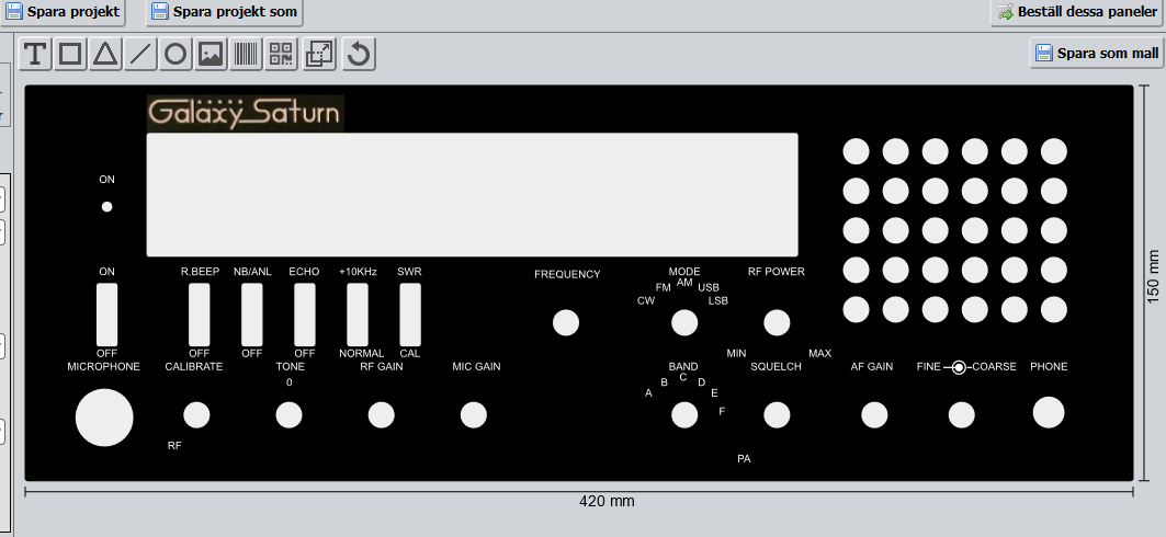

Jag har roat mig med att göra en ny front.....får se om den kommer att passa, den tillverkas först som ett klistermärke, och om allt passar blir det i metall.

Kul 😀
Förr i tiden önskade man att man kunde byta text på några ställen till ’Hi / Lo PWR’ eller ’Pre amp’ o liknande.
Det skulle ju tänkas gå att lösa med sånt här.
Skära ut en helt ny metallfront tycker jag känns overkill. Jag kan få ngn front över ev du kan ta…men du kanske vill testa iaf.
Att tänka på om självhäftande variant skall på, är att man bör ha vana och förkunskaper så man får det 100%.
Såpvatten och en bra skrapa som inte repar dekalen, en varmluftpistol som kan trolla bort omöjliga veck men utan att dekalen töjer sej och får hålen för pottarna att hamna breve..
Skall gammal front klistras över får denne nog slipas först för att gammal text inte skall lysa genom. Repor får spacklas/poleras väck då dekalen/folien vanligen inte döljer ngt.
Ett hantverk att ha respekt för är det iaf.
När jag körde 2555/Saturn placerad mitt på bänken tänkte jag alltid att jag skulle ta gammal sönderskruvad radio, rensa innanmätet på den, stoppa i slutsteg, nätagg o fet högtalare med en helt ny front för att då få en line i samma stil som radiosarna. Där kunde nytt face göra sej.

Tanken är att den görs först som klistermärke, det pga att jag vill se hur allt passar, sedan görs den i metall, och lite bredare med hål för rack montage. Och givetvis lite mera grafik :) ett klistermärke kostar ca 76 SEK, så det är inte dyrt att göra.
Tjohooo! Har du tillgång till verkstad alltså och därmed kan göra flera såna på raken? :P

Det sitter ju dessutom plastdetaljer i vippornas hål. De kanske gammal front kan donera eller 3d printer fixa. Displayfönster, snusfilter över högtalaren osv.
Det förekommer olika design på ON/OFF knappen. Kraco-vippa eller fyrkantig tryck knapp. Kolla vilken variant din har så du får rätt..
Ökad bredd för rackmontage låter inte så dumt men radion är ganska tung…ändå 6Amp’s nätagg som sitter i.
6st tiny små plåtskruv håller fronten. Skall dessa dessutom hålla hele radion i luften får nog ngt stöd till de originala skruvhålen på sidorna till handtagen läggas till.
Kraco’ns kranar är solid aluminium. Galaxy’ns är plastrattar med mkt tunn aluminiumhylsa liksom trädd utanpå. Otroligt att sistnämnda kan bli billigare verkligen…aja.
Mina såna hylsor , där har somliga tappat färgen så det lyser ’plåt’ genom det svarta så de är mer bronsfärgade nu.
Nej det är inte exemplaret på bilderna i tråden…den radion finns enl. uppgift hos en Stockholms amatör nu..
Spraya kranarna med svart färg känns lite B men man kanske kan prova på en…vanlig sprayfärg går bort direkt med Aceton om de inte blir bra…kanske den originala svarta kvarvarande färgen med?

Jag har bytt power supply i min till ett switchat 20Amp. Och byggt om hela slutsteget till att passa IRF510. Fronten är ok, men som du skrev tidigare, viss text vill man ändra. Har jobbat mig lite mera på den...nu ser den ut så här.
Rattar kan jag printa ut, har en 3D printer, rattar har jag printat förut till olika maskiner. mest en kul grej att göra. Radion har en plats på hyllan som ett minne, men det är kul om allt ser bra ut och är fungerande.

som svar till CrazyFin, nope, jag är väldigt dålig på mekanik, har alltid jobbat med elektronik. Fronten gör jag hos ett företag https://frontpanel.se/ssa/index.php
