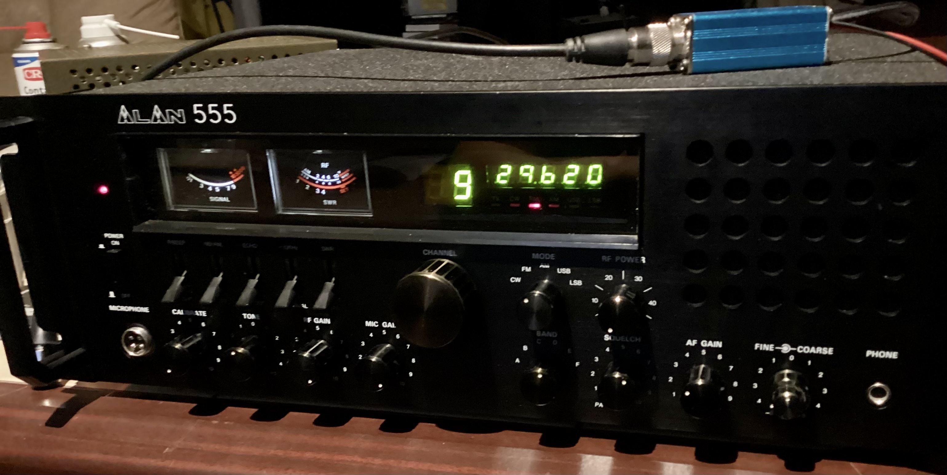

Jag har labbat lite med en converter, dvs en slags frekvens…vahetere…omvandlare för mottagning endast.
En mojäng med ett par kristaller i som får radion att lyssna bl.a 20MHz längre ner i frekvens.
Det är den blå burken som ligger på locket.
-Ingen annan än jag som tycker sånhär laboration är det minsta kul kanske men jag går igång på enkla experiment.
Man får passa sej och skruva ur micken för säkerhets skull när den blå är inkopplad.
Iaf så 20MHz längre ner i frekvens…på en radio som denna…det blir som att ta bort första siffran på frekvensräknaren som ju alltid är en 2’a. Det blir 7MHz o runt i kring där. Dvs mitt på 40m’s bandet :D

Convertern saknar helt filter vilket gör att man får dras med en del blandningsprodukter.
Förutom att gå ner 20MHz så går den även upp lika mkt och lyssnar på 47MHz samtidigt.
Som tur är är där tomt med trafik men annars finge man kroka på ett LågPass filter bara.
Just på 40m amatörband går den fint utan för mkt noise.
Lyckades även komma ända ner till 80m’s bandet men där krävdes riktig antenn för det skulle funka.
Stationer som på ordinarie amatörrigg gick in på S9 gick in på S3 på denna men lät ok.
Jag räkna till 5st svenska ringar på 80m jag fick in på söndagsmorgonen, 2st norska, 2st danska och 1st finsk.

Med convertern och Alan 555’an på bilden ovan…lyssna jag bl.a på en ring på 3760kHz i helgen där du deltog.
Det lät finfint då innan konditionerna drog.

Fick justerat ner ’badrums ekot’ med lyckat resultat. För att komma åt fick man lossa hela kortet som sitter separat på höger sida. 3st trimpottar där jag på ren chans lyckades träffa de två jag vart ute efter.
Dels för att få det mer långvågigt samt sänka pådraget till nästan så lite det gick.
Vid påslaget eko så ekar det nu mkt återhållsamt och kan möjligen förbättra hörbarheten. Lite som BBC låter.
