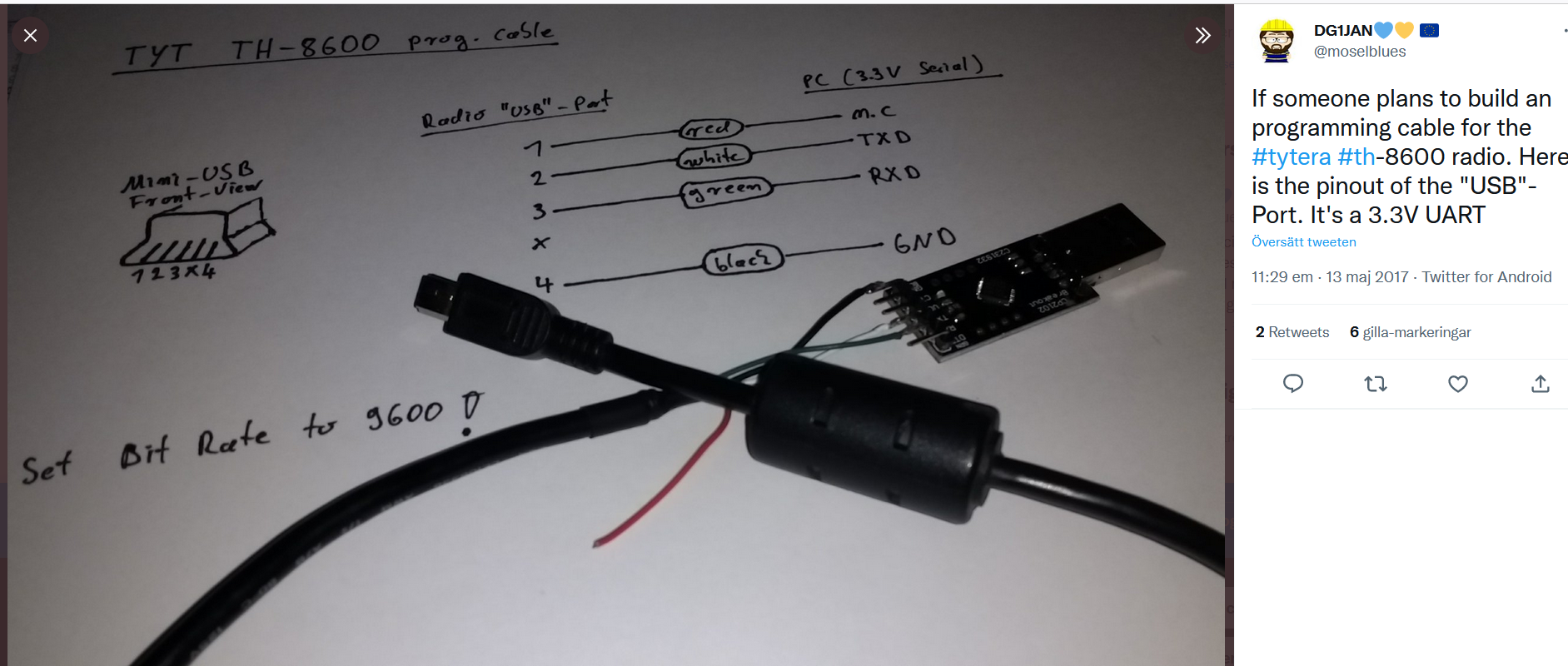

Kan bara tillägga att lycka till att hitta en pinout för att göra en egen datakabel där ute på nätet, lögn att hitta! Letade reda på schemat och lyckades hitta vilka pinnar som gick till cpu'n för seriell kommunikation.
Går alltså INTE att koppla en vanlig "mini-usb" till "DATA" porten, du måste ha en USB till TTL omvandlare.
Använd INTE en RS232 konverterare som ger ut 12v utan 3.3v!
Edit: Hittade till slut en ritning som DL1JAN lagt ut på Twitter och som passar TYT TH-8600 som har samma uttag som TH-9800 så äntligen kan jag använda CHIRP och enkelt sortera och lägga in kanalerna som jag vill. :D
