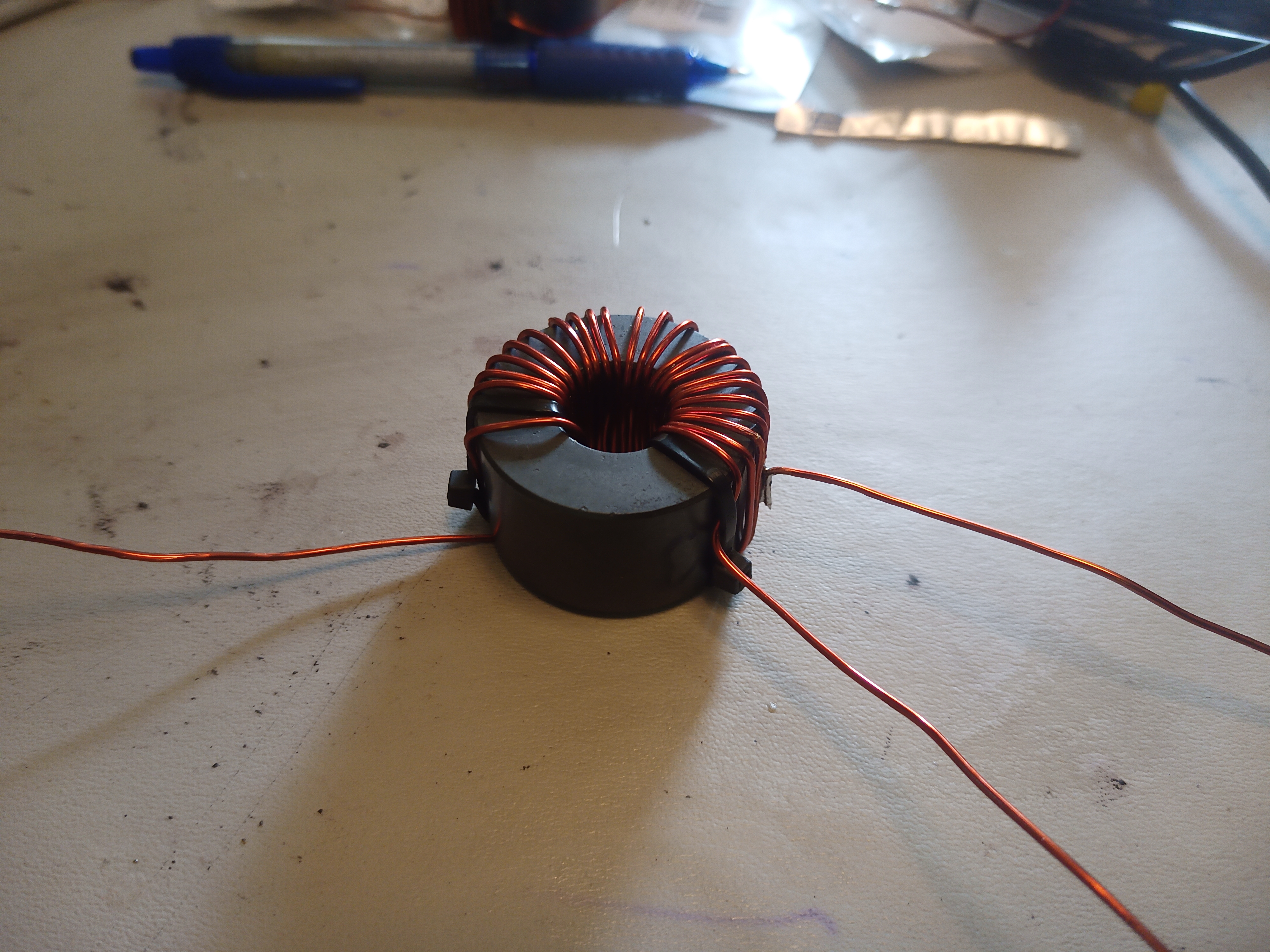

Tanken är nu att linda av några av dessa 21 varv och se vad som händer så vi slipper dö nyfikna.
Tråden hänger ca 3m upp vid huset och änden på tråden till trädet ca 7m upp. Höjden är ju som bekant en avgörande faktor också.
Tanken är nu att se om tråden får sina 50 ohm till radion där den harmoniserar utan den där 100pf kondensatorn, när man lindar av varv på balunen och kanske jag är nere på 10 varv innan resistansen blir vettig. Det blir lite som ett kombinationslås med omsättningen på balunen men omgivningen föjer inte med teorin.
Detta är lite att famla omkring i mörkret utan ficklampa men ger lite erfarenhet om denna mystiska antenn och det är samma mätning vi ska göra med min 160m vertikal fast med fluxkopplat och 77material.
Tur är att man mäter 2 baluner så en reserv balun finns att linda av på.

Lite uppdatering på EFHW 40m antenn.
Efter lite mixter så blev trådlängdenpå 40m bandet 19.5m och balunen 49:1. Tråden hängde från husknuten ca 2.5m upp till ett träd ca 10m upp i luften.
Jag saknar bilder på detta äventyr...
För att jämföra fick jag upp en 40m dipol och har som bekant en 80m loop utan balun och spetsig trekant för 50 ohm, enkelt förklarat så är ändmatade halvvågen svag ut och in jämfört med dipolen och loopen där dioplen är vinnaren vid test upp till Umeå där Umeå nästan inte hördes på EFHW.
Swr på EFHW blev nästan ingenting så den funkade över hela 40m bandet utan problem. Dock var den dålig på 20 och 10m bandet.
Balunen var lindad på en ferrit med 43material https://ferritshop.de/produkt/ft290-43- ... ad7abb323e
med 21/3 varv och uppmätt förlust med vna var 0.2db. Detta monterat i antennvaruhusets Biltema elbox https://www.biltema.se/bygg/elinstallat ... 2000047452

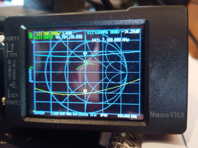

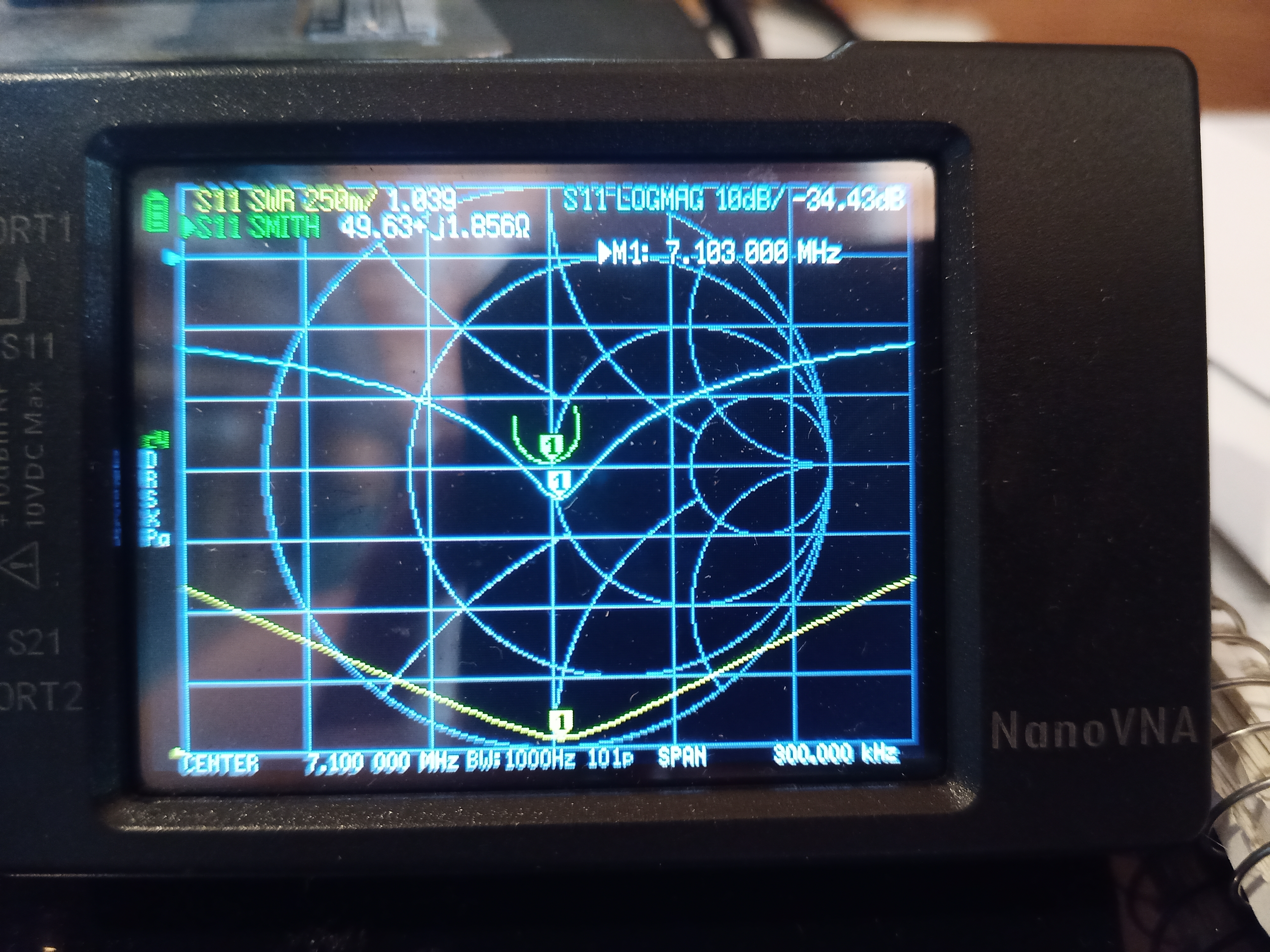

Lite uppdatering igen på EFHW 40m antenn.
Jag tog en bild på vna med EFHW och även om mobilkameran är väldigt dålig kan man då se vad vna säger mig.
Den har ändrat sig lite sedan sist men har ungefär samma värden, Swr är lite högre och enligt Smith diagrammet är denna EFHW resistiv och lär inte kunna bli bättre. Tittar man på Logmag som är en sammanställning av de flesta värdena ligger den på -14db och är inget bra värde.
Denna 40m dipol har betydligt bättre värden fastän den sitter på sniskan mellan hustaket och ett träd så är troligtvis mittmatningen på 8m höjd.
Det roliga med denna antenn är att den ligger på Smith kurvan vid (ring nr2) från höger som är 50ohm och precis ovanför mittlinjen betyder att ovanför är resistiv och nedanför linjen är kapacitiv.
VNA är en makalös manick och man stoppar in lite här och lite där och på skärmen får man fram en 10-12 ampere och då kan man koka gröt på värmen...
